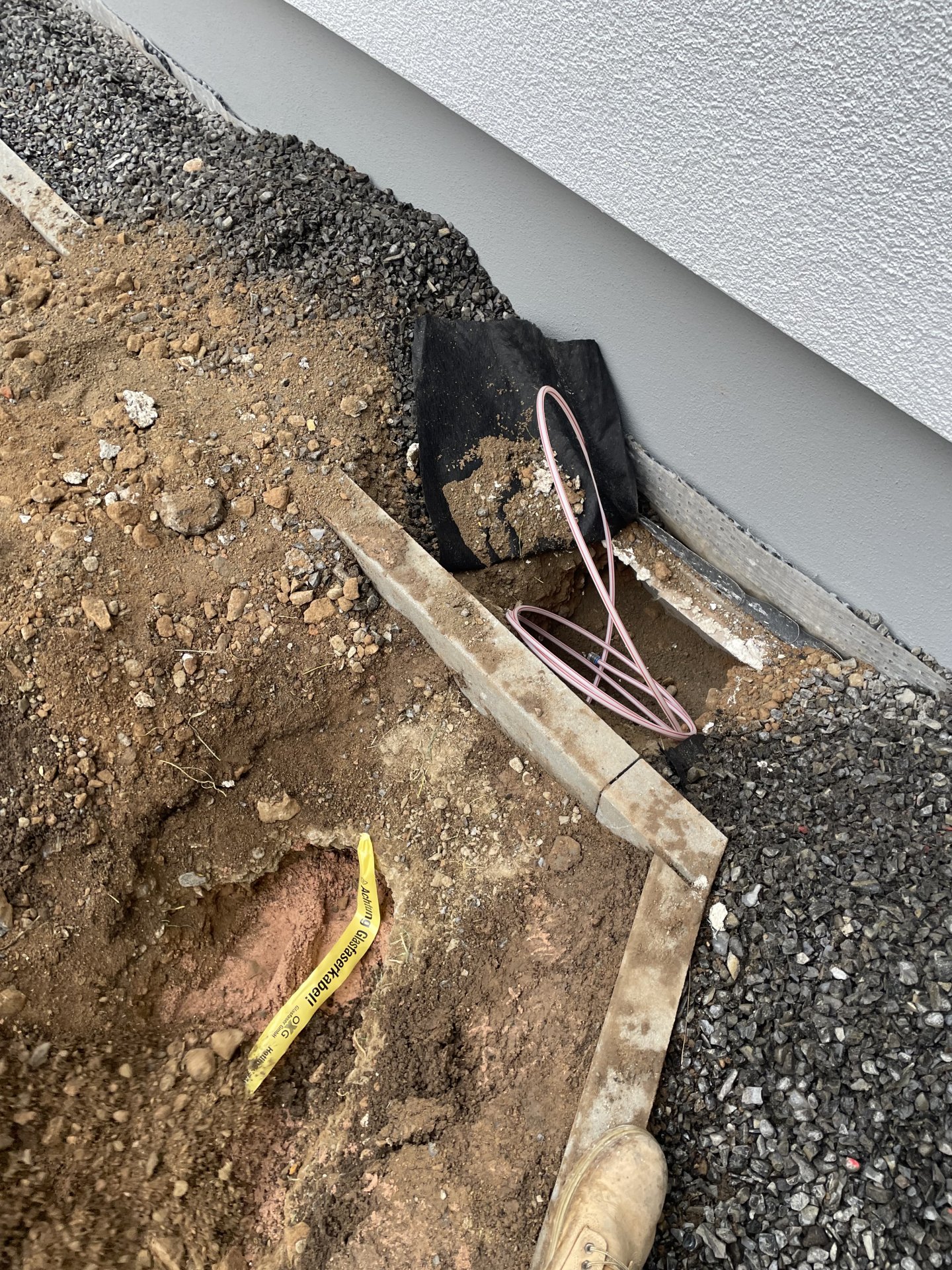

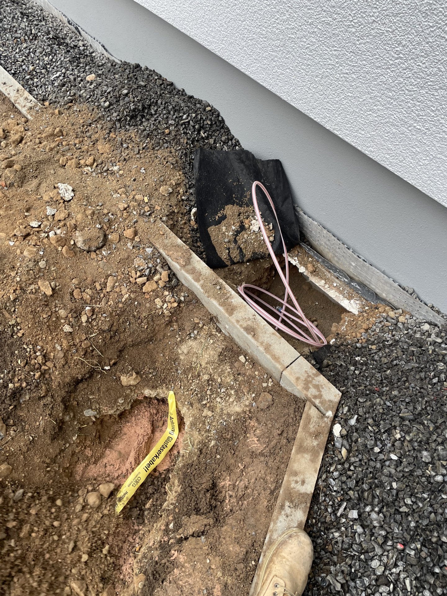

    das Glasfaserunternehmen will die Wanddurchbohung vornehmen.
    Mir scheint, dass sie bei dem (frisch sanierten) Effizienzhaus mit Perimeterdämmung keine systemkonforme Lösung haben und "improvisieren" wollen.
    Das Haus wurde in 2024 bis zur Bodenplatte runter freigelegt und gedämmt nach dem Stand der Technik.
    Als mögliche Lösungen für den Durchbruch habe ich bislang zwei mögliche Varianten verstanden, was ich im Anhang skizziert habe.
    Aufgrund der Hanglage des Hauses inkl. drückendem Wasser kann ich hier kein Risiko eingehen.
    Wie sähe eine fachgerechte Lösung aus ? Welche DIN greift hier ?

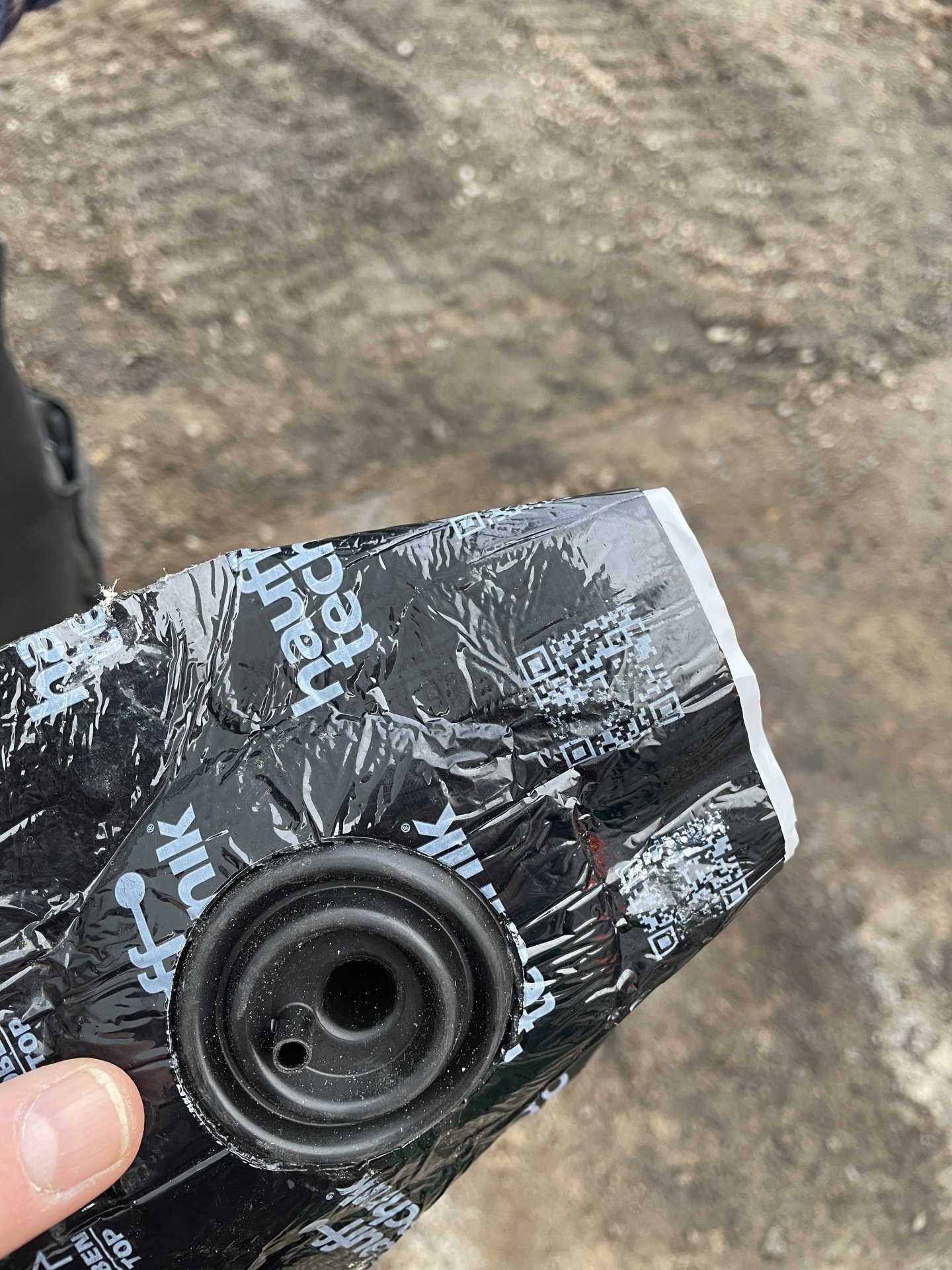

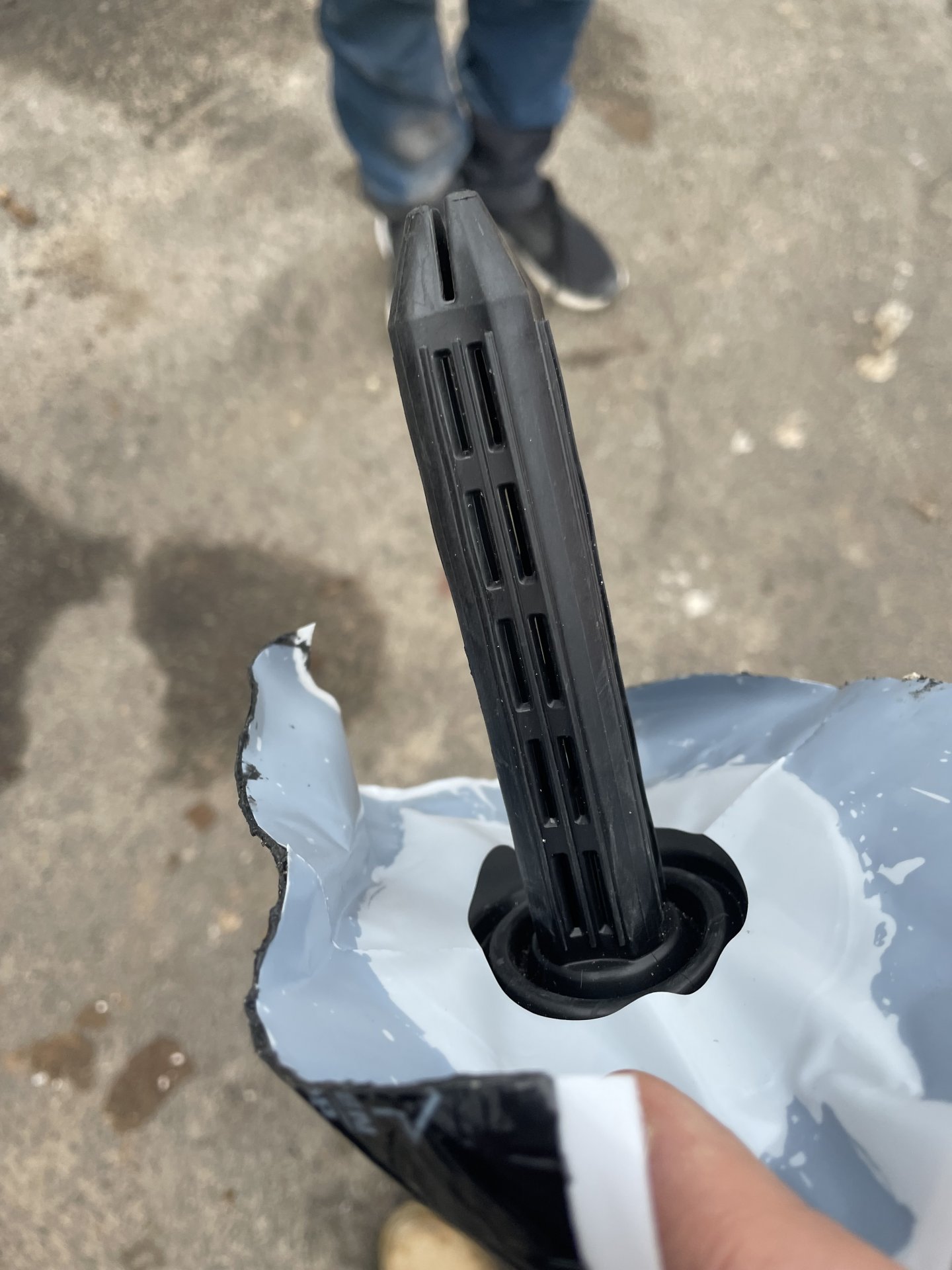

    Die Firma verwendet die im folgenden Bild abgebildete Abdichtungshülse welche mit 2K Kunstharz von außen dann verfüllt wird. Die ist jedoch nur ca. 12cm lang.
    (Eine z.B. 50cm lange gibt es nicht)
    Es gibt ja nur eine Glasfaserleitung. Ob das somit der erwähnten Ringraumdichtung entspricht / genügt ?
    Die also somit auf dem freigelegten Mauerwerk, und auf der dann wiederhergestellten Perimeterdämmung nochmal ! (?) anbringen

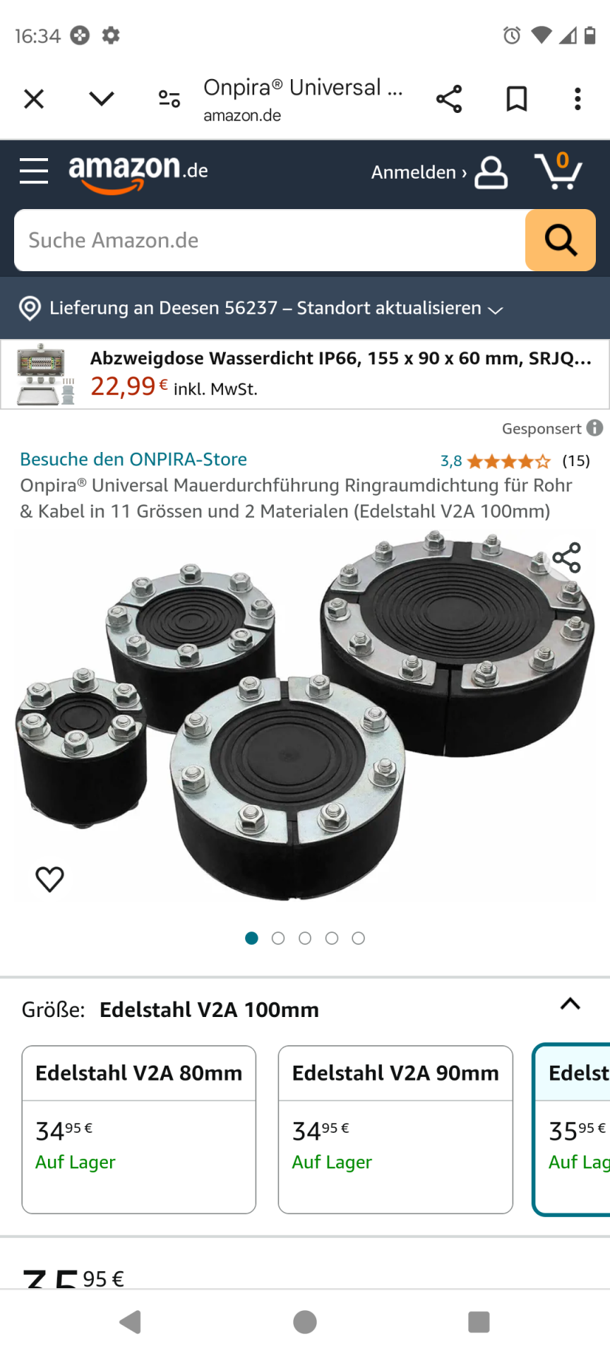

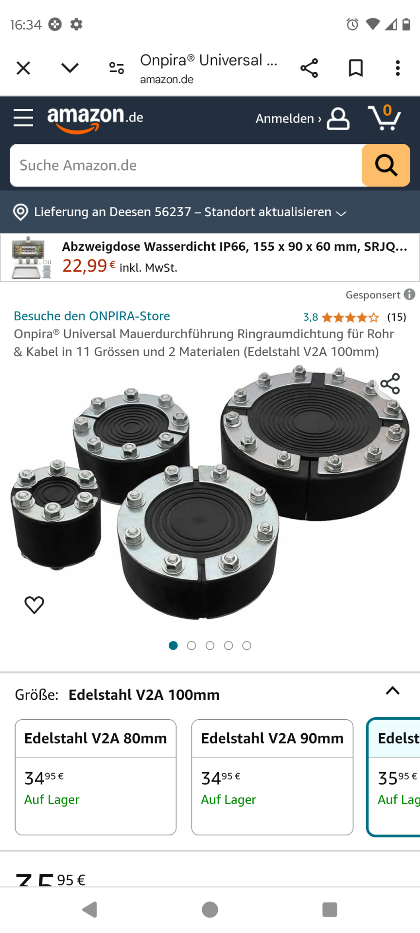

    Nein im Mauerwerk selber allerdings braucht es bei HBL ein Futterrohr , Google einmal nach Ringraumdichtung , das Futterrohr muss natürlich zuerst gesetzt werden und abgedichtet aussen. Dann kommt die Hülse mit der Verpressung eventuell muss das Futterrohr konisch oder verjüngt sein, passend auf deine Hülse.
    Die Ringraum kommt innen und wird auch von innen gespannt , ich hab jetzt exemplarisch eine abgebildet

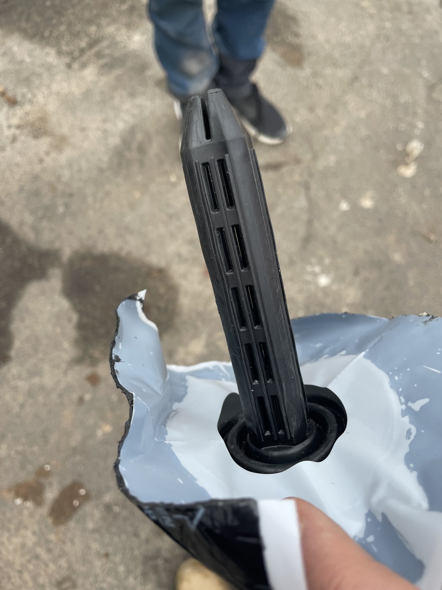

    Ah, ja klar, was nutzt die Hülse allein wenn der eingespritzte FLK in Hohlräume wegläuft....
