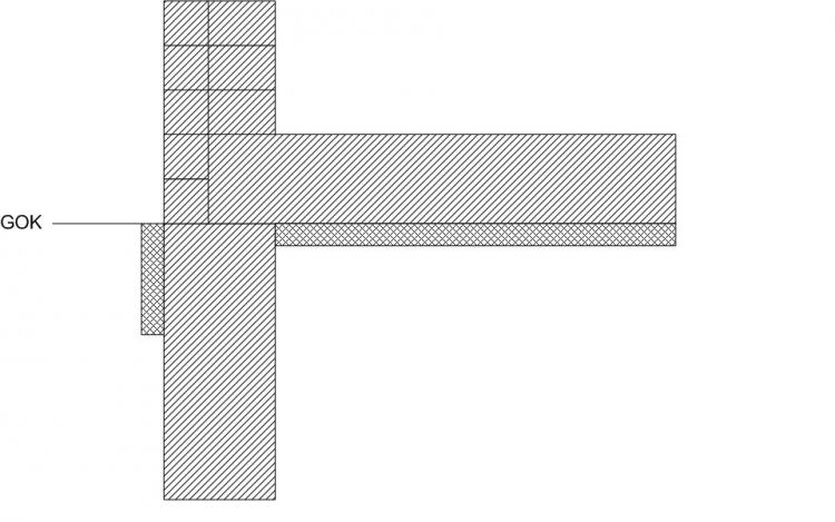

    Hallo Bruno,
    was bringt für die Garage folgendes (siehe Bild)
    - Bodenplatte 20cm
    - Streifenfundament 90cm tief und 40 breit
    - Wandaufbau: 24er Poroton T12 mit 11,5er Verblender
    - Perimeterdämmung WLG 035 unter der Bodenplatte 5cm dick
    - Dämmung WLG 035 Streifenfundament 5cm dick und 30cm tief von GOK
    Wieviel Spare ich hier ungefähr ein?
    Danke, Gruß Fabian

    ich würde da eher versuchen, bei der Bodenplatte in die Schalung eine dünne Dämmung an der Stirnseite der Bodenplatte einzulegen. Muss man aber mit dem Statiker abstimmen, die Dämmung darf nicht zu stark werden, weil sonst das Mauerwerk "in der Luft hängt". Vielleicht auch nur 2 oder 3cm, wenn nicht mehr gehen sollte... Das bringt vermutlich deutlich mehr als die gezeichnete Perimeterdämmung am Fundament.

    Die Einsparung der Dämmung unter der Bodenplatte hatten wir schon in Beitrag #23. Der 30 cm hohe Dämmstreifen würde bei einer Wohnnutzung zusätzlich weitere 25 bis 30 Liter Heizöl im Jahr einsparen, bei der geplanten Garagen- und Werkstattnutzung vielleicht knapp die Hälfte davon.

    Danke Bruno und der Vorschlag von Alfons mit der Dämmung der Stirnseite der Bodenplatte? Was bringt dieser?

    Der Vorschlag von Alfons bringt tatsächlich mehr, bei 2 cm Dämmung etwa 11%, bei 3 cm Dämmung 28%. Man spart also Dämmung und 1 bis 3 Liter Heizöl pro Jahr.
    Und hier sind noch die Oberflächentemperaturen innen am Sockel, bei außen -5°C und innen +16°C:
    nur unter Bodenplatte gedämmt: +9,1°C
    zusätzlich außen 50 mm, 30 cm hoch: +9,7°C
    20 mm Dämmung Bodenplattenrand: +9,9°C
    30 mm Dämmung Bodenplattenrand: +10,0°C
