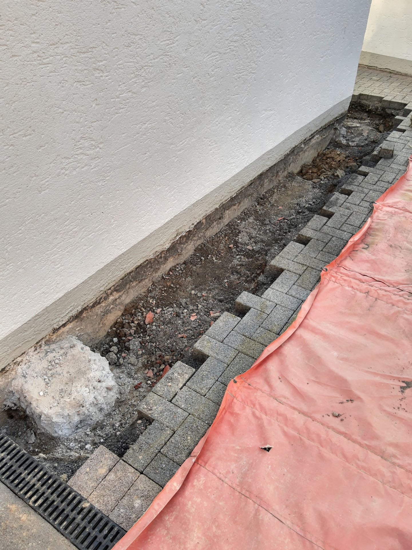

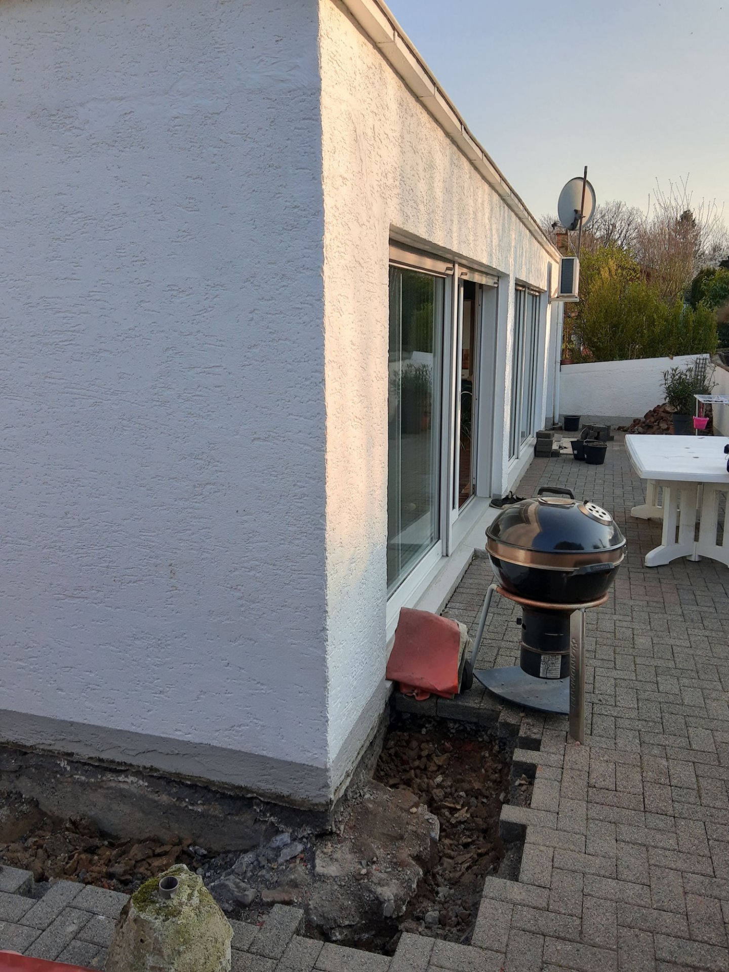

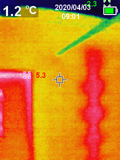

    Wir wohnen seit Ende 2018 in einem Altbau, der einen Flachdachanbau ohne Keller aus dem Jahr 1961 besitzt. Die Nordseite des Anbaus hat sich als Schwachstelle herausgestellt, eine sehr kalte Wand, vor allem die Ecken im Winter, dadurch Kondenswasser und die damit verbundene Problematik. Deshalb wollte ich jetzt zunächst die erdberührenden Stellen der Wand und vermutlich den Sockelbereich dämmen, vorher natürlich mit Dichtschlämmen und Bitumen-Dickbeschichtung abdichten. Aber das ist nicht das eigentliche Problem.

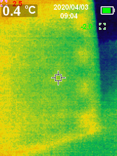

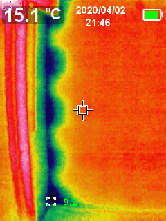

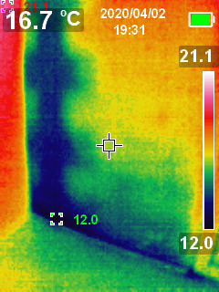

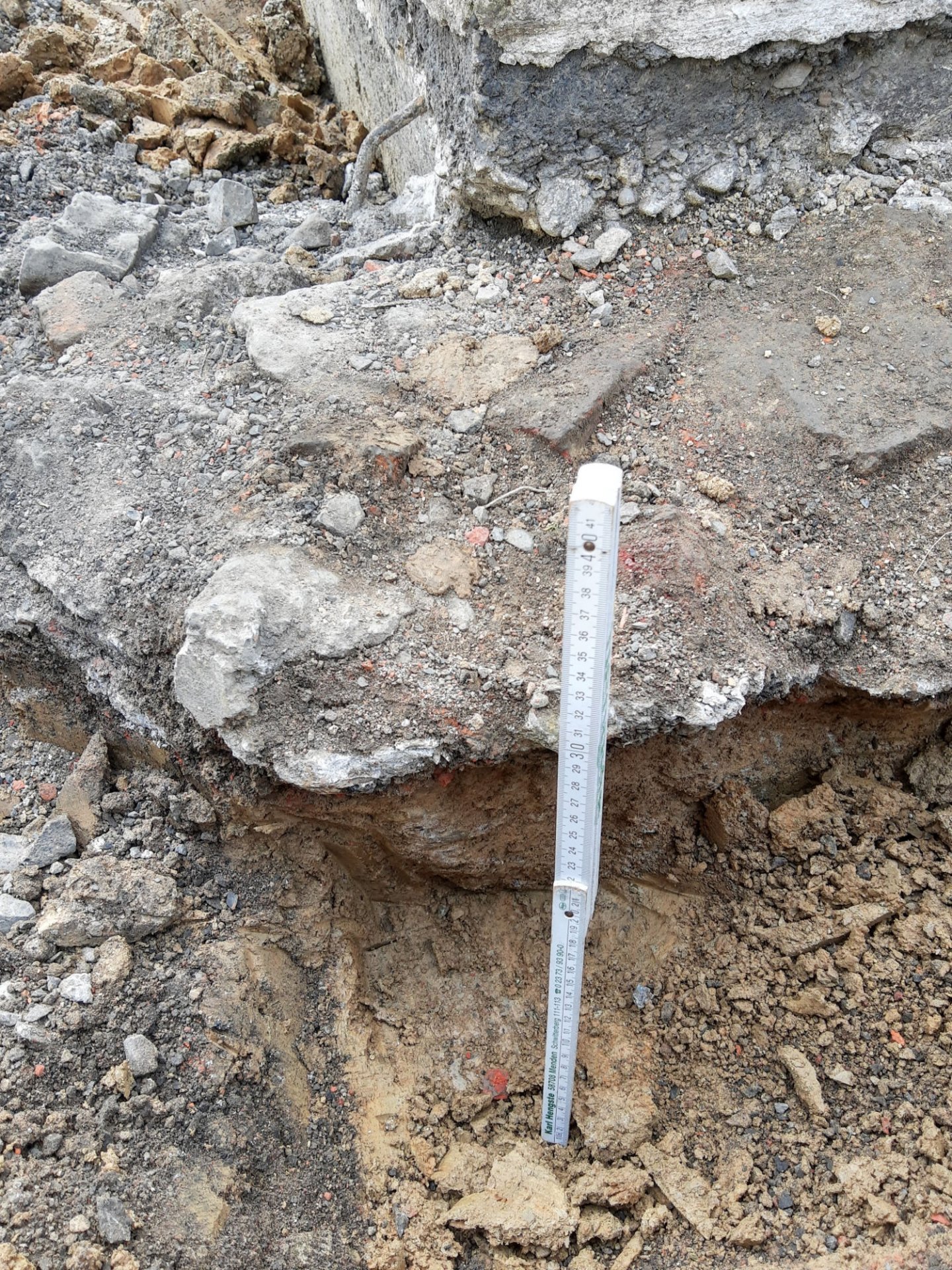

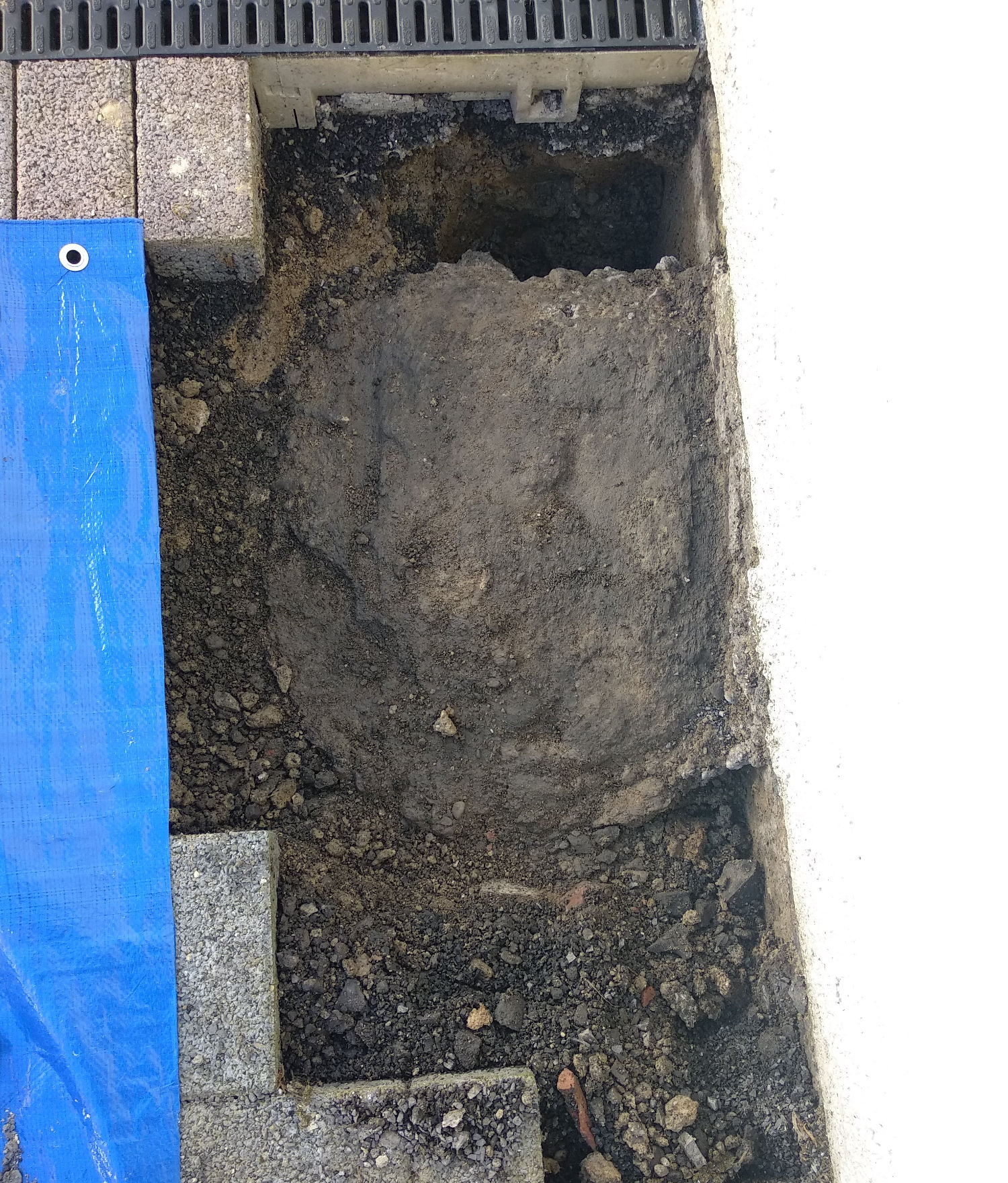

    Mithilfe einer Wärmebildkamera konnte ich feststellen, dass die kältesten Stellen in den 2 Ecken, vermutlich durch zwei, außen an die Wand gegossene Betonklötze verursacht werden. Der erste Klotz hatte oben drauf einen rechteckigen Abdruck, alte Satellitenbilder, weniger verwitterte Pflastersteine und Sichtschutz zum Nachbarn, deuteten auf eine frühere Überdachung hin, sodass ich mit dem Wegstemmen begonnen habe.

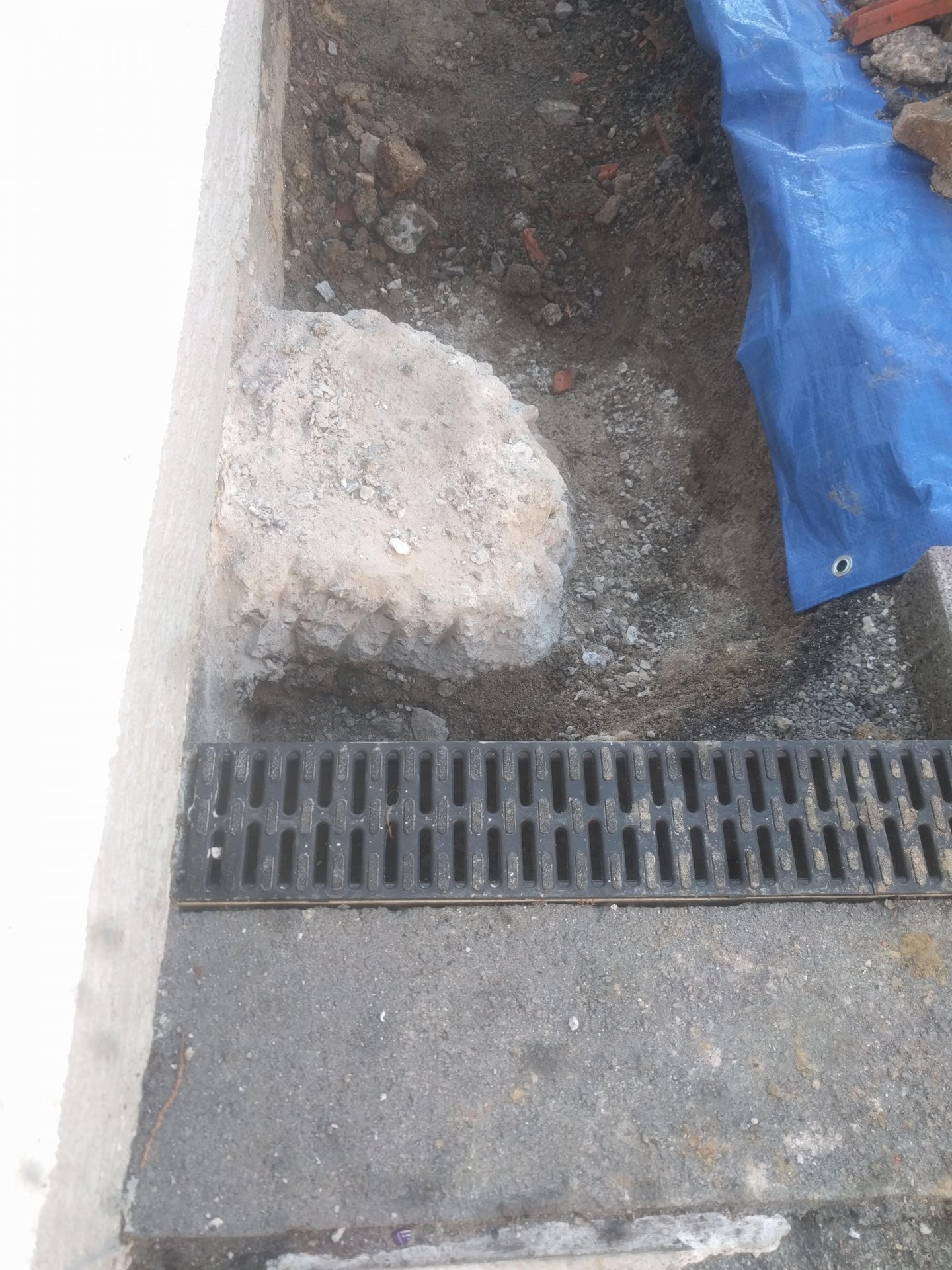

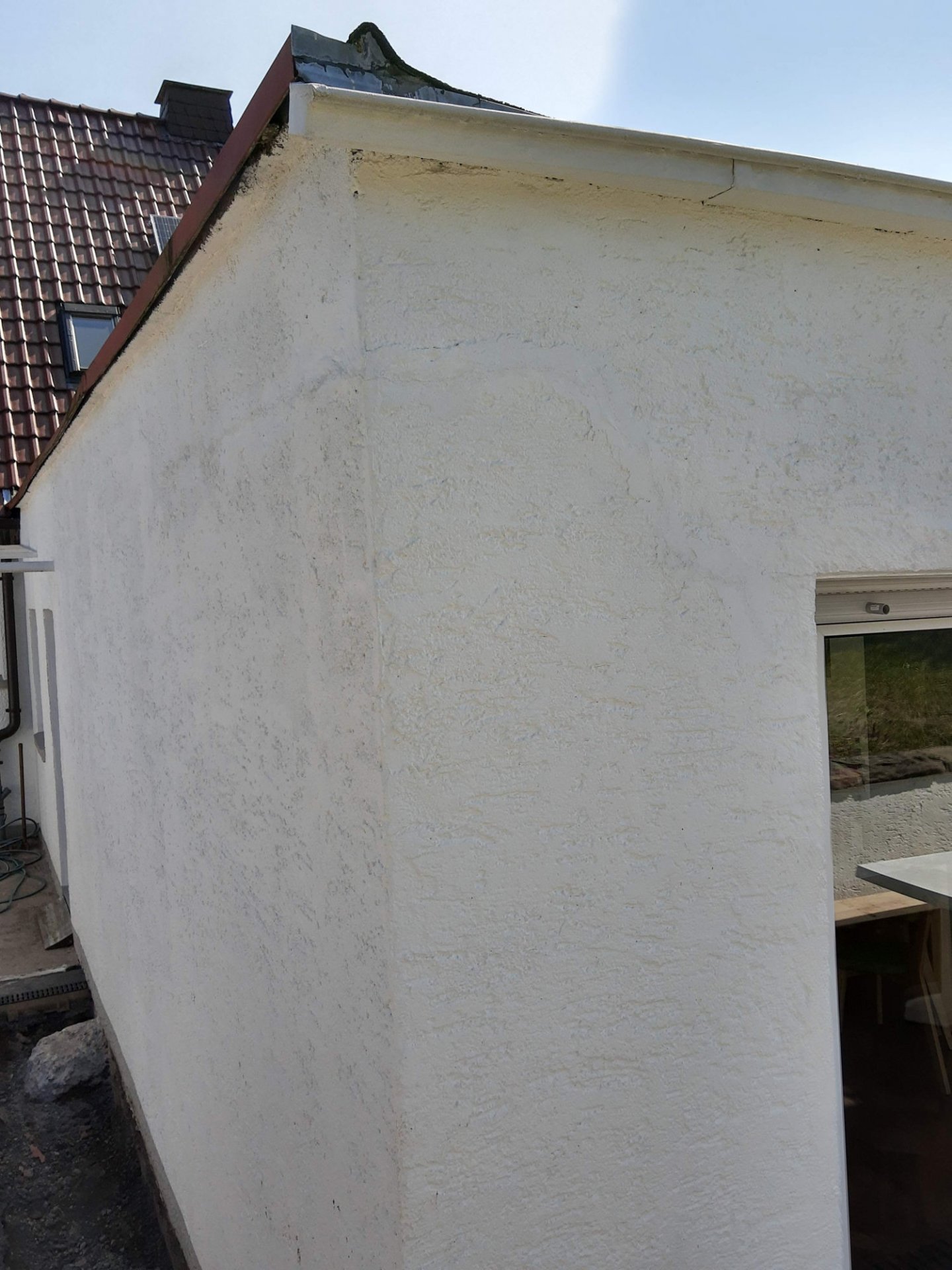

    Die andere Betonmasse, mit eingegossenen Ziegeln und Steinen, macht mir jetzt aber Sorge. Diese geht ums Eck, genau so wie oben der zugeschmierte Riss im Außenputz. Von Innen existieren auch kleine Risse, nach meiner Einschätzung Setzungsrisse. Hat da jemand versucht die Mauer und die Bodenplatte abzustützen? Oder wie sieht das für euch aus? Diesen Klotz kann ich mir mit einer Überdachung nicht erklären.
    Der ausgebesserte Riss ums Eck, war beim Kauf schon da, den habe ich mit der kaputten verbogenen / defekten Regenrinne erklärt, die feinen Risse im Innenputz sind erst danach entstanden.
    Also meine Einschätzung zu der Lage ist, dass ich das so nicht dämmen kann und der Klotz da weg muss. Die abstützende Wirkung hält sich scheinbar auch in Grenzen, da trotzdem Setzungsrisse entstehen und bei weiterem Fortschreiten, eh eine andere Lösung gesucht werden muss. Es handelt sich übrigens um Lehmboden und auf dem Anbau wurde 2011 eine Fotovoltaikanlage angebracht, die mit Steinplatten beschwert ist.

    Denke das kann weg
