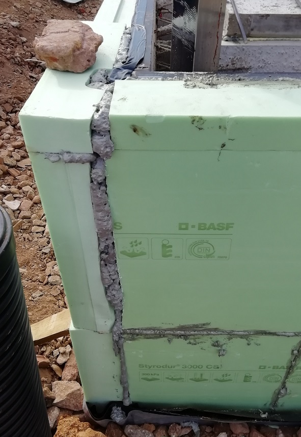

    Hallo zusammen, die Perimeterdämmung wurde in der Ecke unseres Kellers (WU-Beton + Kaltklebebahn) mit einem Schaum (ist wohl Perimeterschaum) geflickt, siehe Bild.
    Ist das so in Ordnung, oder ist das problematisch?
    Danke!

    Warum sollte das denn nicht passen ? Besser als nicht geflickt, so ist zumindest eine etwaige wärmebrücke behandelt

    Ich dachte, vielleicht zersetzt sich der Schaum mit den Jahren, oder es läuft Wasser rein, und man hat dann doch eine Wärmebrücke.
    Kann es aber nicht einschätzen, daher dachte ich mal, ich frage Euch.

    Warum ist denn das eine Betonfertigteil an der Ecke zu lang?
    Jetzt haben die da so komisch den Überstand ausgeknabbert.
    Ich würde erstmal die Maße des Kellers nachkontrollieren und nachfragen, warum die das Fertigteil so falsch eingebaut haben.

    Danke für den Hinweis!
    Die Innenmaße stimmen in etwa. Das innere Fertigteil hat auch keinen nennenswerten Versatz an der Ecke.
    Das äußere Fertigteil wurde offenbar etwas größer geliefert + es ist mit einer Fuge an der anderen Ecke angesetzt worden.

    Na dann sollten die mal den Überstand abmachen.

    Das wäre natürlich eine Alternative gewesen. Wäre wohl etwas sauberer.
    Ist die jetzige Lösung denn problematisch?
