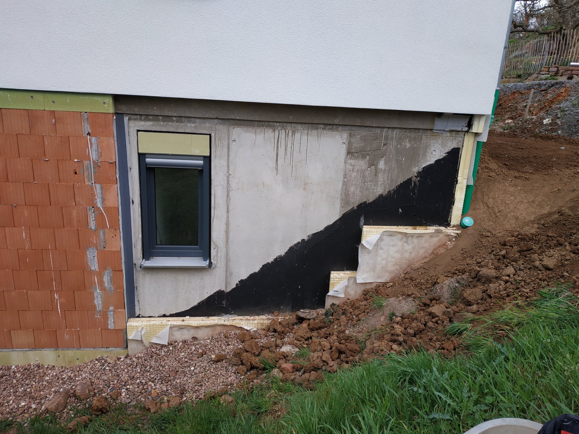

    ich hab an unserem Wohnhaus noch eine Kellerseite teilweise ohne Dämmung, da wir bisher noch nicht den Verlauf des Außengeländes festgelegt haben.
    Es steht jetzt fest, dass hier eine Blockstufentreppe entsteht, ungefähr im Verlauf der Bitumenabdichtung.
    Ich wollte jetzt die restliche Wand mit der Perimeterdämmung und Vliesschutz fertig machen. Aufgrund der derzeitigen Baustoffsituation ist dies aber nicht möglich, ich bekomme nur noch dieselbe Dämmung ohne Vlies.
    Seht ihr hier Probleme für den Erdreichbereich wegen der Wasserabführung und dem fehldenden Vlies?
    Sollte ich den Bitumenanstrich über die restliche Kellerwand ziehen (ist ja oberhalb der Treppe und nicht im Erdreich)

    Sind das Drainageplatten auf dem Bild? Ist eine Drainageleitung verlegt?

    Das ist die vorhandene Perimeterdämmung mit Abfluss und Vlies. Drainage ist unter dem Kies verbaut

    Die grünen Rohre werden alle noch eingebuddelt. Außerdem ist das die Nordseite, da kommt keine Sonne hin

    Bei einer Drainage wäre es schon besser mit Drainageplatten auch weiter zu arbeiten. Alternativ eine Noppenbahn mit Vlies, das geht auch. Gemischt wird aber schwierig an den Anschlüssen.
    Allerdings sieht es auf dem Bild so aus, als wären die Stöße nicht dicht und würde auch Dreck in die Drainagekanäle rieseln. Dann wäre es mit der Wirkung sowieso vorbei. Ist denn das Vlies um die Sickerpackung ordentlich an die Vlieskaschierung der Drainageplatten angebunden?

    Ja das stimmt. Durch die neuerliche Auffüllung ist etwas Erde reingekommen. Die letzte Frage mit der Sickerpackung verstehe ich leider nicht?

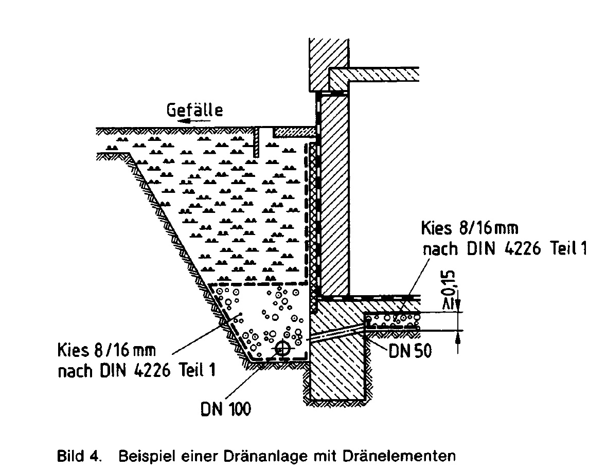

    Hier mal, wie das nach DIN 4095 aussehen sollte. Es geht ja darum, dass die Drainageplatten das Wasser direkt zur Sickerpackung runterführen und nichts an der Wand anstehen soll. Wenn aber die Vliese nicht dicht angeschlossen sind, rieselt oder schlämmt da Feinkorn rein und alles verstopft.

    Ja, das wird korrekt runter geführt, den Dreck kann ich noch weg machen und ist nicht durchgerutscht.
    Ich musste jetzt welche ohne Vlies bestellen, da einfach nicht lieferbar. Diese sind aber auch für die direkte Erdberührung zugelassen. Warum macht man überhaupt sowas ohne Vlies?
