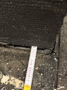

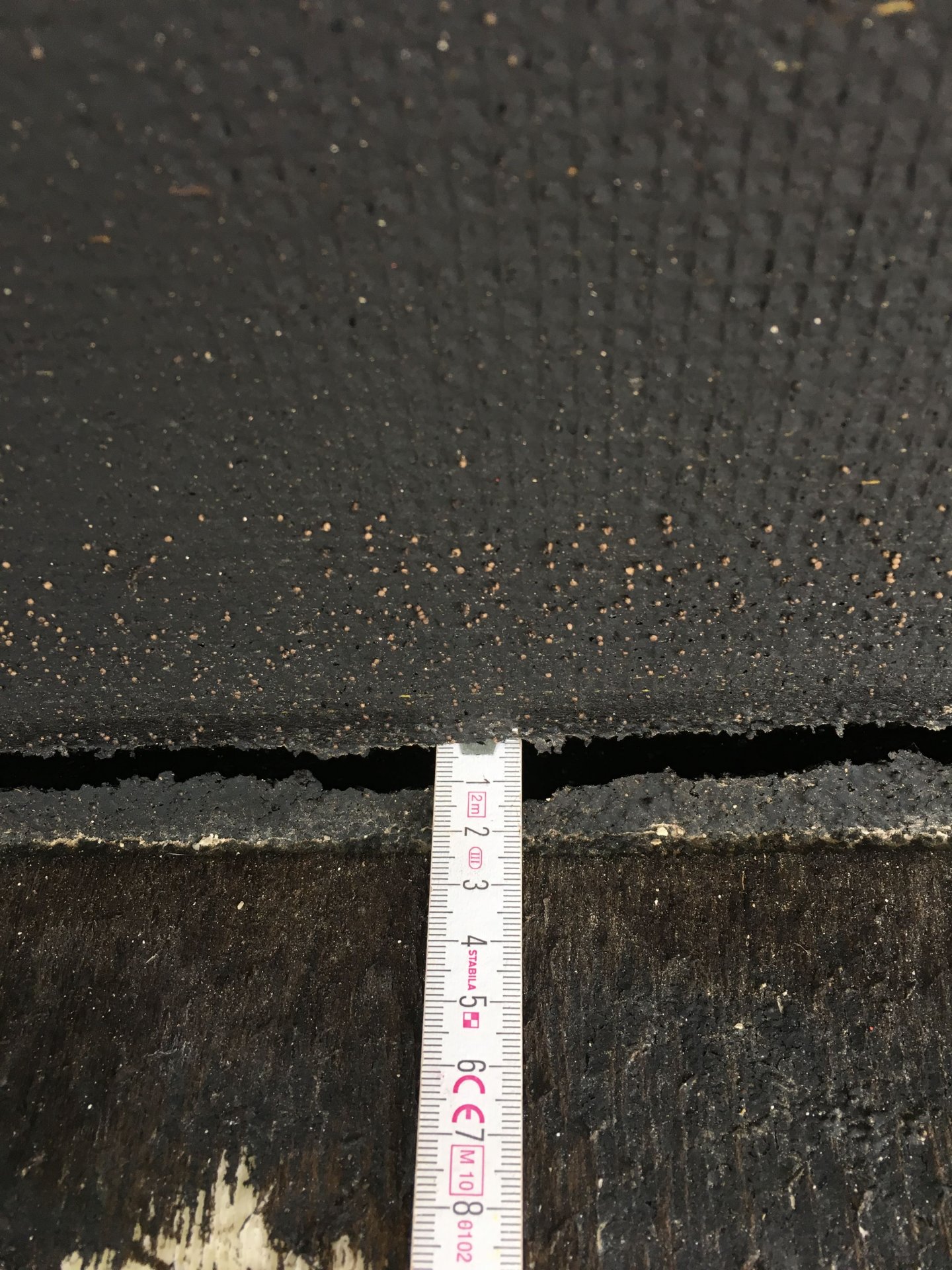

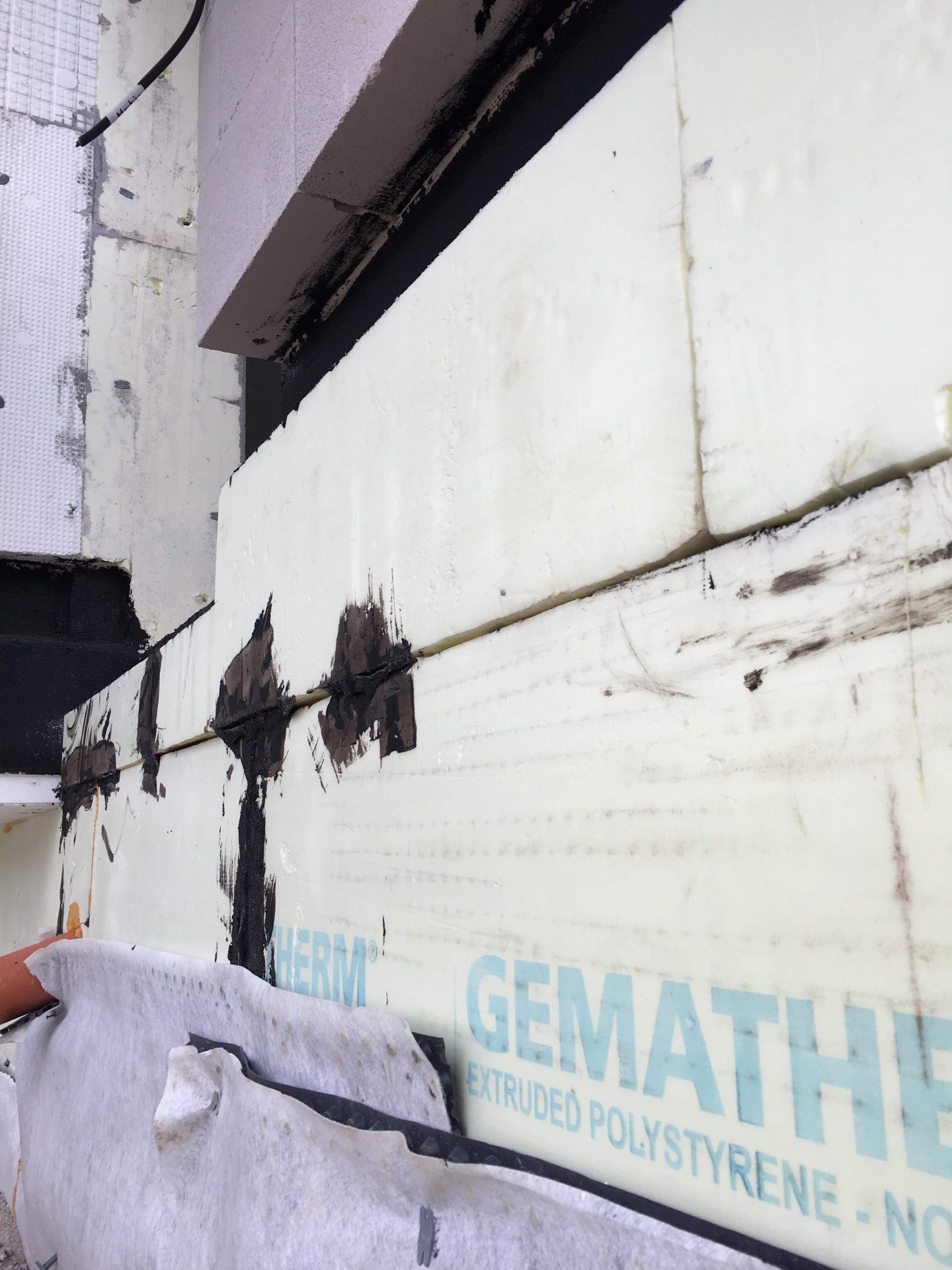

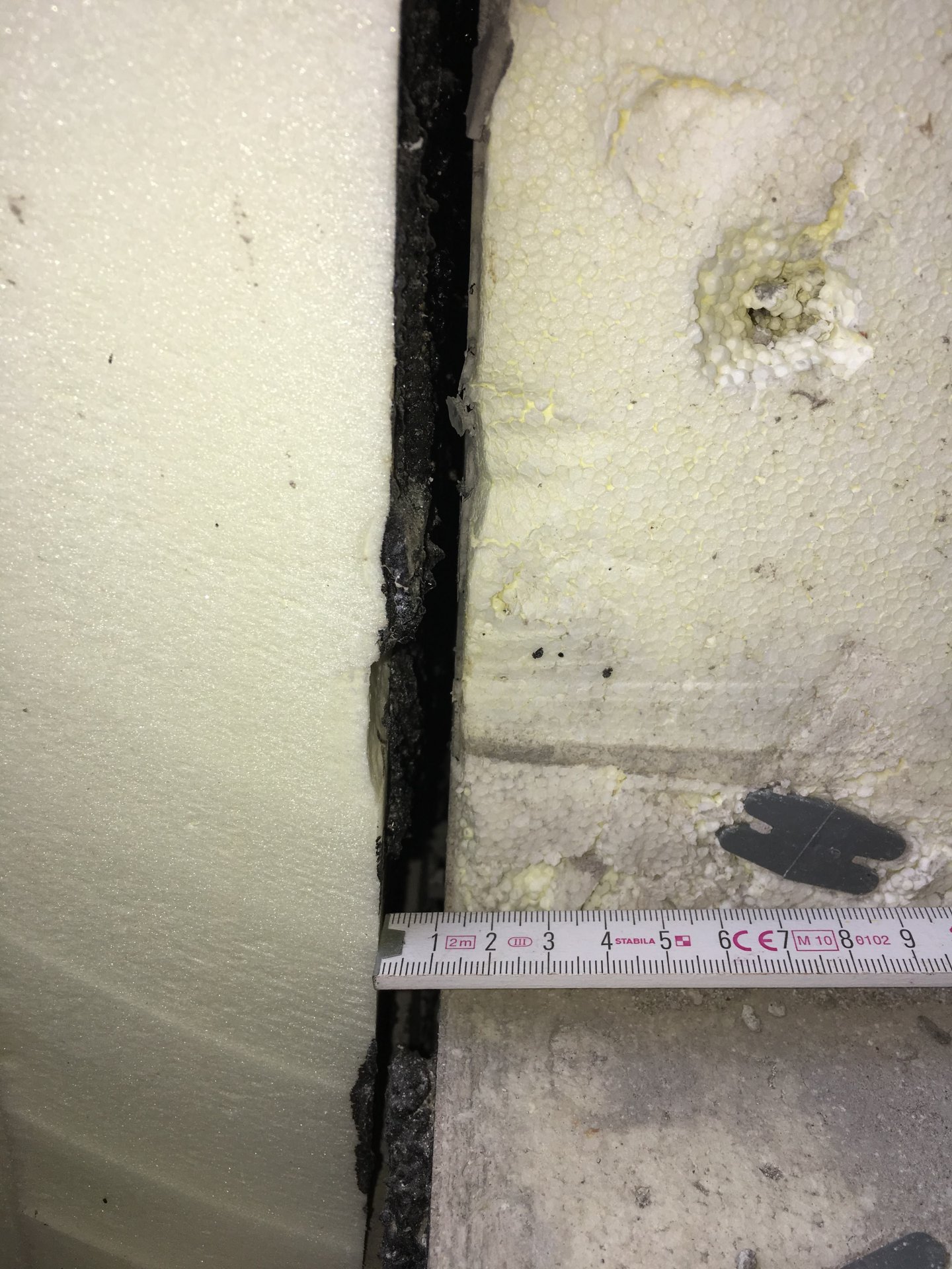

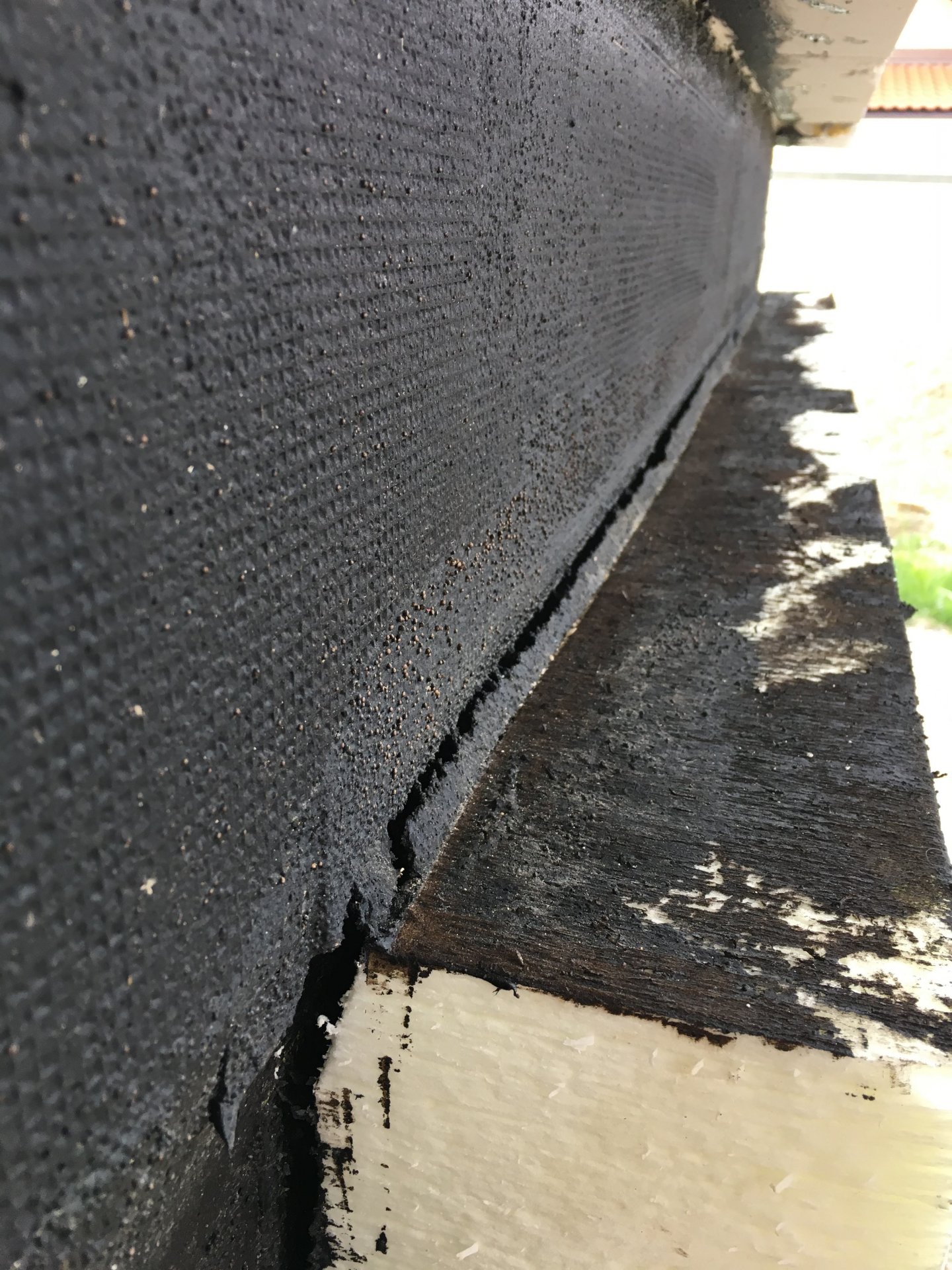

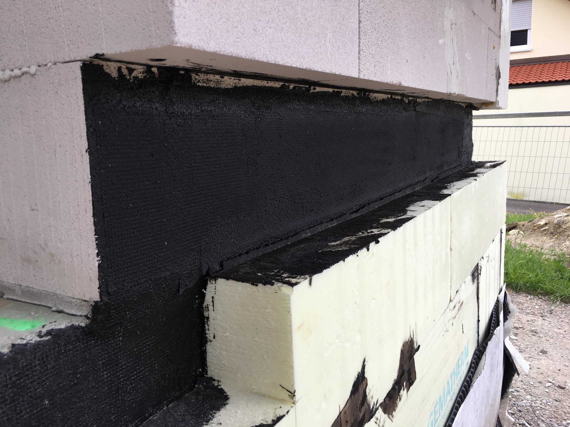

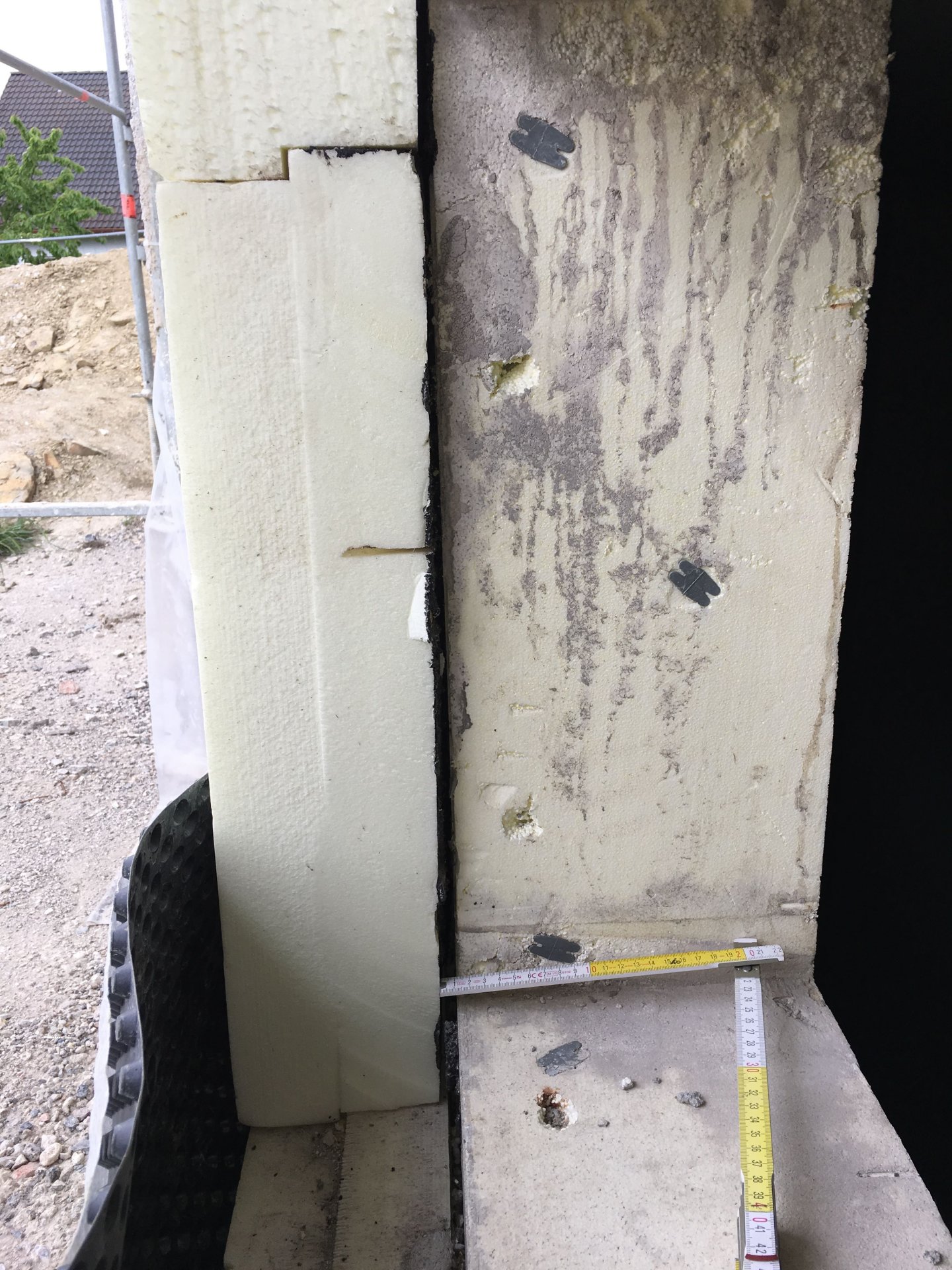

    habe gerade an unserem Neubau gesehen, dass stellenweise die XPS Platten der Perimeterdämmung locker sind. Teilweise kann man einen größeren Spalt sehen, d.h. die Platte liegt nicht richtig an der Kellerwand an. Verbaut ist ein WU-Keller (weiße Wanne) inkl. Schwarzanstrich (Bitumen?) und darauf dann die XPS-Platten. Ist das noch im Rahmen, oder sollte man das auf jeden Fall reklamieren? Es handelt sich sporadisch nur um die obere Reihe. Die restlichen Platten sitzen rundum bombenfest.
    Danke und viele Grüße :)

    Welcher Lastfall liegt vor?
    Der Rohbauer soll es anständig machen.
  3. SIL
    10.891
    4.222
    Schön ist anders sagte Fabian, aber ich erinnere dich auch der Hersteller gibt dir zum Teil voll verkleben vor, obwohl die Platten gar keine Zulassung für 'drückend' haben, entscheidend ist der Lastfall plus das technische Datenblatt.
