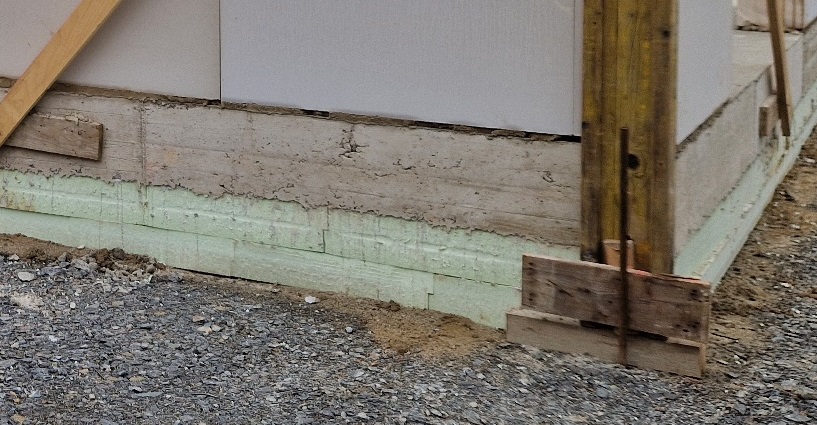

    bei meinem Bau ist mir aufgefallen, dass die Perimeterdämmung, abweichend von den Planungsunterlagen (überlappend), bündig unter der Bodenplatte ausgeführt wurde. Ist das ein Grund zur Sorge bzw. ein Mangel?
    VG Alrico

    Technisch ist das so auch in Ordnung. Lastverteilung kann hier vernachlässigt werden.
