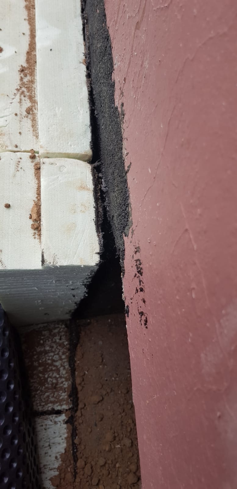

    Hallo Zusammen,
    Aktuell sind wir dabei eine Perimeterdämmung an unsere Kelleraußenwand anbringen zu lassen. Es wird punktweise angebracht wie im technischen Datenblatt empfohlen. Wir haben festgestellt, dass die Dämmung an einigen Stellen 1-2 cm absteht bzw nicht gut angeklebt ist. An den Kanten kann das mit Schaum nachgefüllt werden. Im Inneren sehen wir aber nicht ob es so kleine Hohlräume bis zu 2 cm gibt, die evtl durch Unebenheiten der Wand entstanden sind. Von Außen sieht die Dämmung sehr gerade aus.
    Nun möchte ich wissen ob so kleine Hohlräume problematisch sein können und wenn ja, inwiefern und wie können sie beseitigt werden? Welche Toleranz gibt es?
    Anbei ein Foto von der Kante als Beispiel. Die kann ,wie schon gesagt , noch gefüllt werden

    Prinzipiell sollte die Dämmung natürlich ohne Hohlstellen verlegt sein, da die Dämmwirkung verloren geht, wenn die Platten von Wasser oder Außenluft hinterströmt werden können. Kleine Hohlstellen ohne Verbindung zur Außenluft dürften keine Probleme machen. Was für ein Material wird dort den eingebaut? Exrudierter PS-Hartschaum (XPS)?

    Es wurde xps verwendet und Schaum an den Stellen wo man von oben klrine Hohlräume gesehen hat. Grundsätzlich gib es dort kein Wasser. Mir ist die Dämmwirkung wichtig dass sie nicht verlohren geht durch evtl kleine Hohlräume

    Also kleine begrenzte Hohlräume sind unkritisch. Größere flächige Hohlräume dürfen aber keine vorhanden sein.
