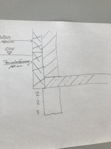

    Ok, habe gleich noch eine weitere Frage.

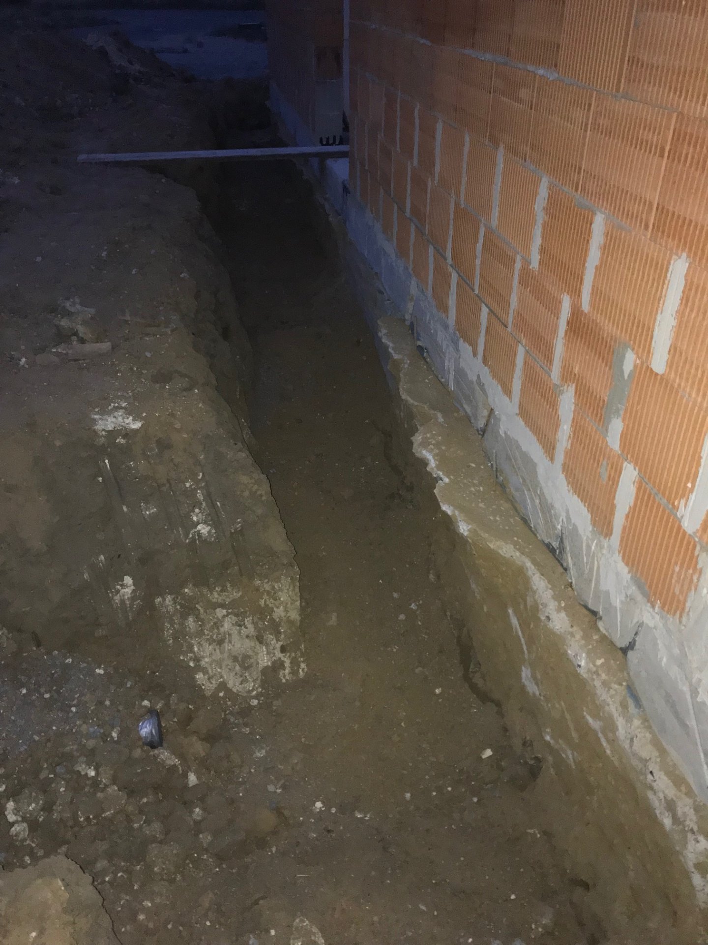

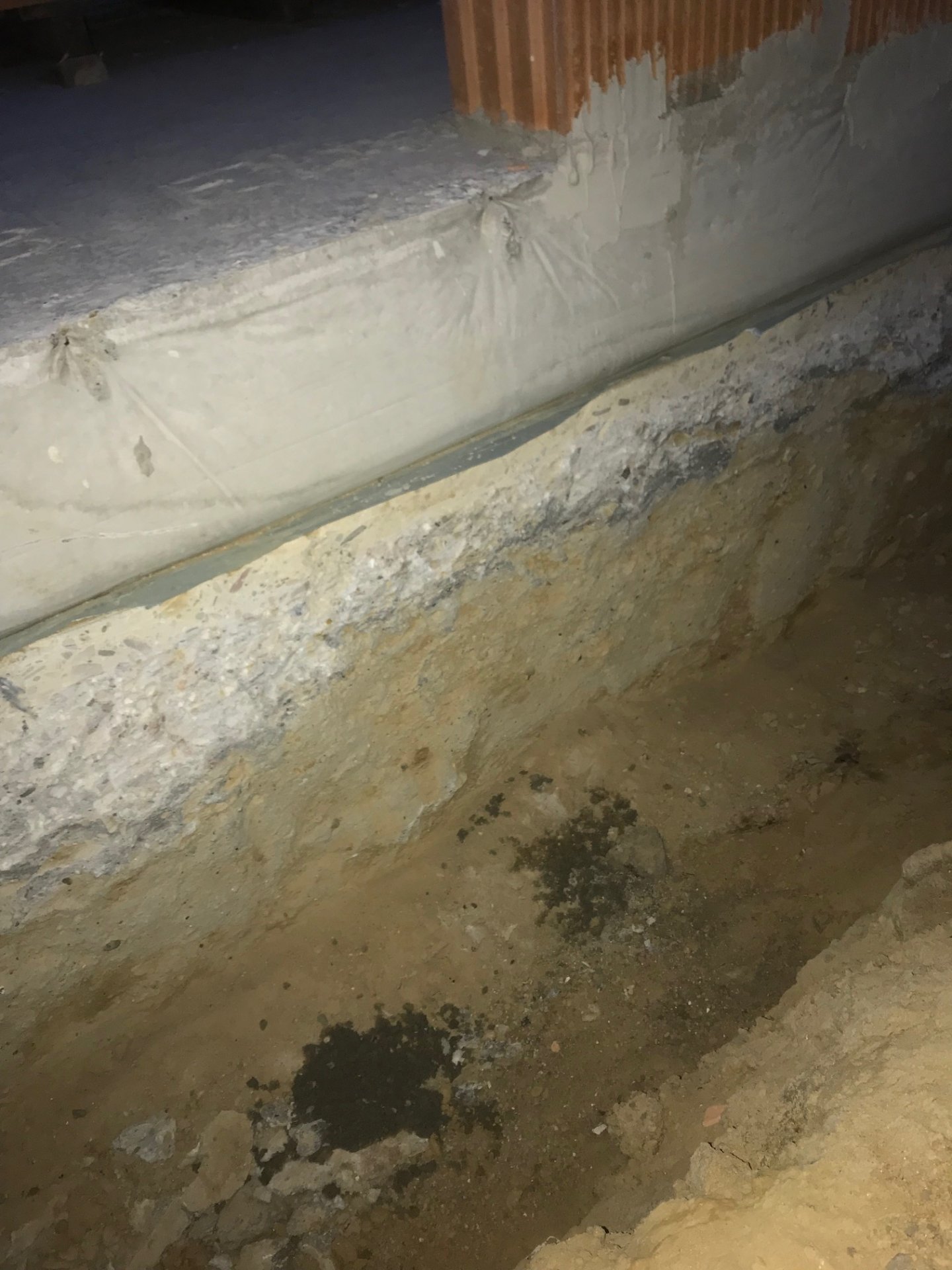

    Lt architekt soll die Frostschürze auch gedämmt werden. Jedoch frage ich mich, wie das gehen soll. Die Frostschürze wurde ja nicht geschalt, sondern einfach in den Graben betoniert. Dadurch ist die Frostschürze nicht glatt. Hab es mal als Bild angefügt.
  6. #6 Fabian Weber, 09.08.2018
    16.584
    6.621
    Dann muss die Frostschürze eben freigegraben werden und entsprechend begradigt werden (glattstemmen und glattputzen).
    Das ist ziemlich aufwändig und total unnötige Arbeit, wenn man das nicht vergessen hätte.
    Hier musst Du den Mangel anzeigen.

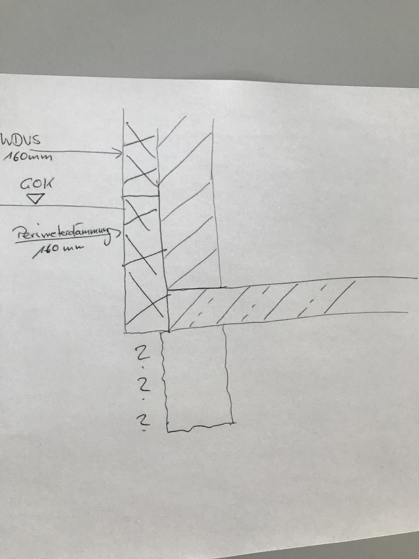

    Sollte die Frostschürze bis UK gedämmt werden? Wie führe ich dann den Abschluss unten aus? Trotzdessen abschrägen?
  8. SIL
    10.884
    4.220
    Ca 1,00 m unter GOK führen, abgeschrägt werden muss da nichts, Sie müssen nur die Bauwerksabdichtung ordentlich ausführen weit genug überlappend über Ihre WU BP.

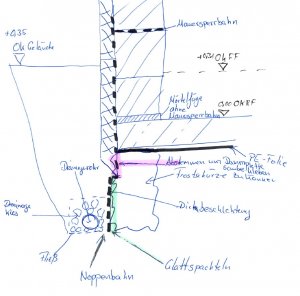

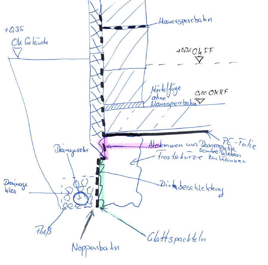

    ich muss das Thema nochmal aufgreifen. Haben nun die Frostschürze freigelegt (siehe Bilder). Da ja zwischen BP und 1 Mauerschicht keine Mauersperrbahn eingebaut wurde, würde ich die Abdichtung nun wie auf der Skizze durchführen.
    Nun ist die Frage, ob ich die Ausführung so machen kann. Ich würde an dem rot markierten Bereich ca. 10cm abstemmen. Anschließend eine Dichtschlämme auftragen. Auf diese Dichtschlämme käme dann zusätzlich eine Dickbeschichtung.
    Geht das überhaupt mit Dickbeschichtung AUF Dichtschlämme.
    Um die Dickbeschichtung auftragen zukönnen, würde ich die unebenheiten an der Frostschürze verspachteln.

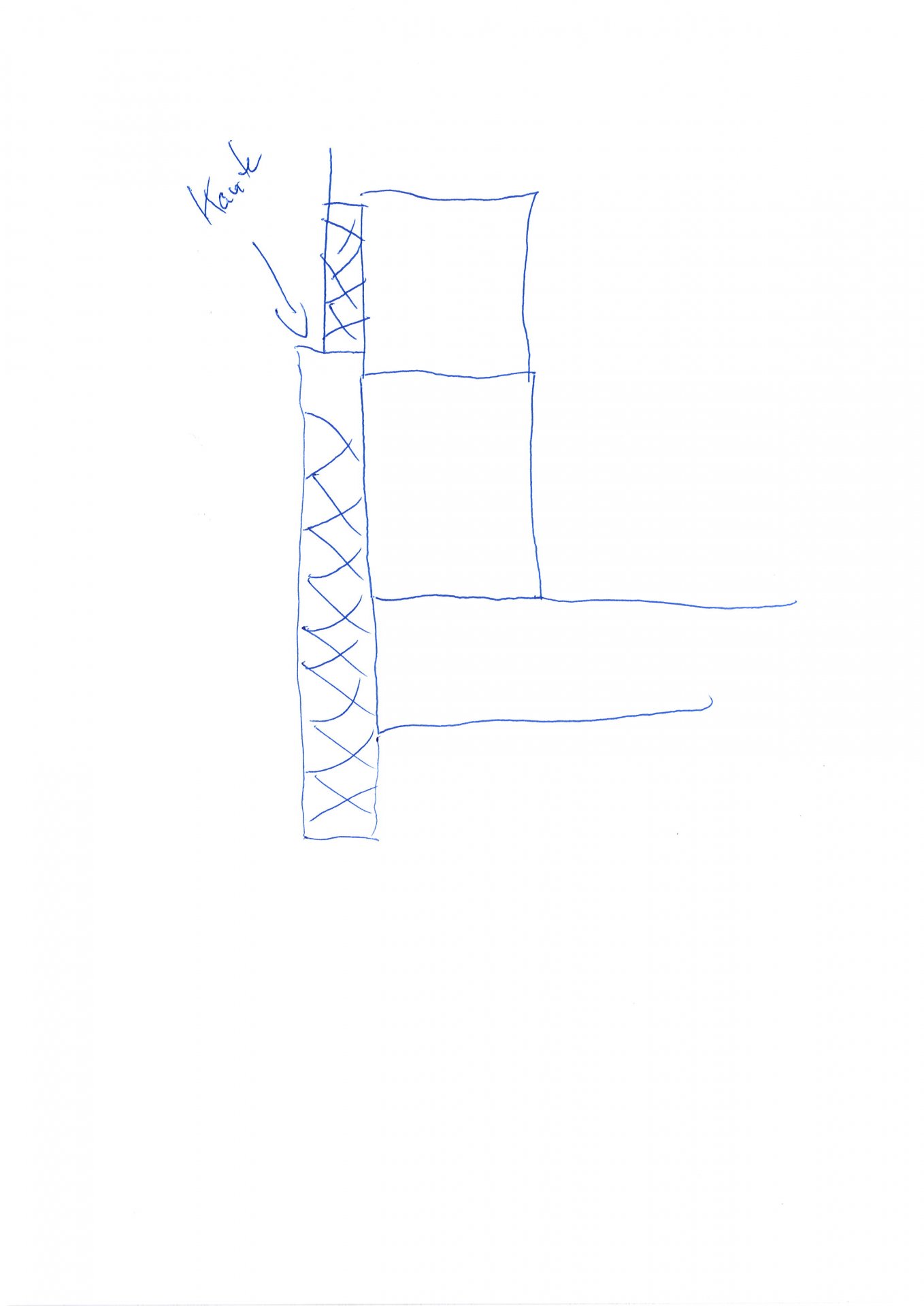

    Da die Sockeldämmung die gleiche Dämmstärke wie die Dämmung des WDVS hat bräuchte ich noch ein Tip, wie ich den Anschluss ausführe, wenn die Sockeldämmung mehr vom MW absteht, als das WDVS. Sprich ich eine Art Kante hätte (siehe Skizze 2)
