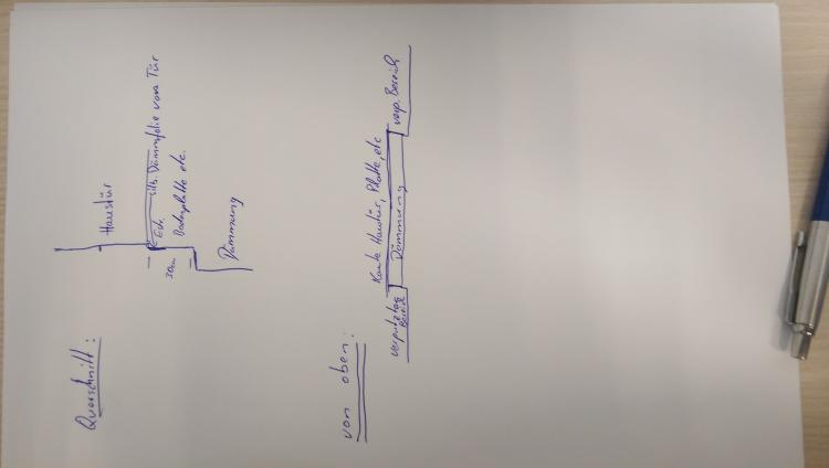

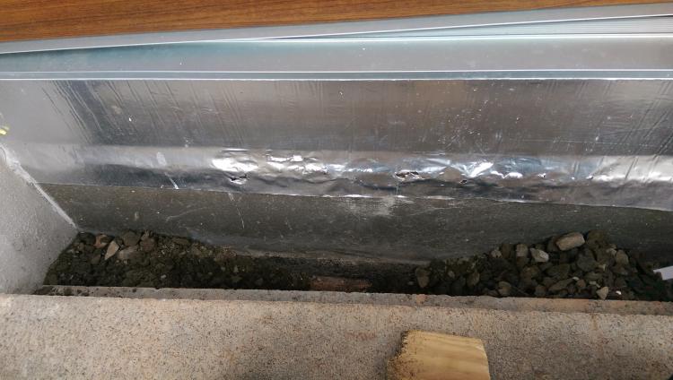

    Wir haben neu gebaut und Wollen nun die Eingangsbereiche fertig machen. Hier fällt mir auf das vor den Kellertüren und der Haustür noch die Perimeterdämmung (rosa styropor, Haus unterkellert) offen liegt.
    Wie kann ich diese verschließen oder abdichten? Ich möchte diese zum Teil mit Pflaster und Steinpodesten überbauen und muss einiges an Höhe ausgleichen, kann ich da einfach Schotter draufmachen? Ich hatte am Hauseingang bereits Schotter angefüllt und zwei Stufen provisorisch darauf gelegt, das möchte ich aber jetzt vollenden.

    Das ist ein Detailpunkt der immer wieder für Diskussionen sorgt.
    Mach ne Skizze und zeige was du vorhast, dann kann man es bewerten.
    Im Grundsatz ist die Dämmung aber nicht für eine solche Lastaufnahme gedacht.

    Danke für deine Antwort, kann hier leider nichts hochladen. Im Prinzip ist es so: die Haustür ist bündig mit der Bodenplatte EG, der Beton geht ca 20cm nach unten und dann ist daran die Dämmung befestigt, ca 5cm dick und ist sozusagen ein Absatz. Don't wäre ein Podest oder eine Stufe direkt darauf bei einem Anschluß direkt an die Haustür.

    Klick im Textfeld auf das Bild mit dem Baum, dann geht das auch mit der Grafik :-)
    Wie gesagt, auf die Dämmung kann man keine Last auftragen. Das drückt sich im Laufe der Zeit nach unten.

    wenn ich das richtig verstehe, willst du nun ein Loch von 30cm Tiefe schließen!?
    Nach den 30cm kommt die Dämmung mit 5cm.
    Also kommen so ca. 22cm Schotter und dann eine Terrassenplatte als Außenbelag?
    In dem Fall hätte ich jetzt keine Bedenken das wie geplant auszuführen.

    Also kann ich den Schotter normal darauf füllen? Und dann darauf pflastern bzw die Steinplatte legen?
