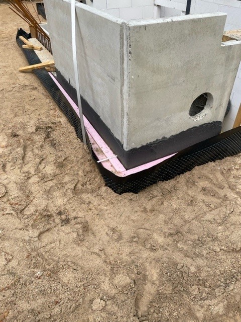

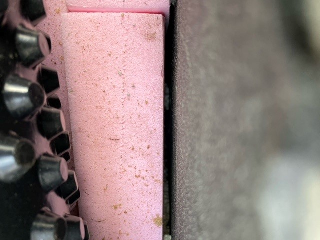

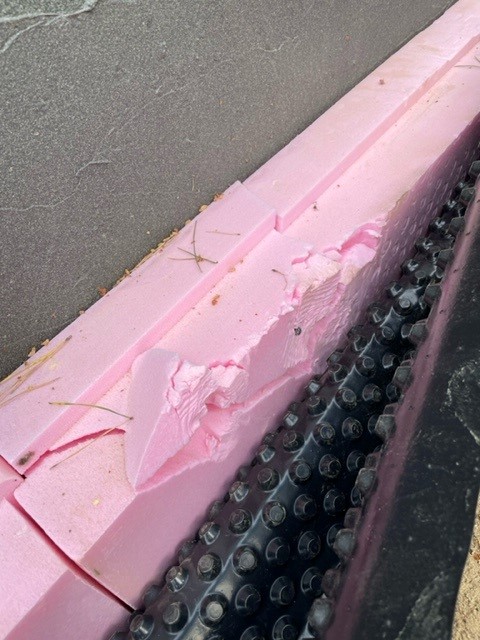

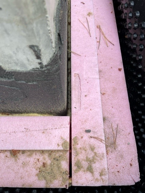

    Hallo Liebe Experten,
    wir sind nun bei unserem EFH bei der Perimeterdämmung angekommen. Dabei sind einige Fragen aufgetaucht.
    Wir haben die Einwirkungsklasse W1.1E, verwendet wurden XPS Platten von Austrotherm.
    Zum Thema Befestigung liest man ja nun viele unterschiedliche Meinungen. Befestigt wurden diese punktuell
    mit einem Alfa Kleber 622 für Perimeterdämmung. Die Platten haben zum Mauerwerk (Filigranwand) einen ca. 5cm Spalt. Auch nachdem verfüllen ist immer noch ein Spalt.
    Ist das so zulässig?
    Ist der verwendete Kleber geeignet oder sollte es ein 2K sein?
    Sollten die Platten nicht gleichmäßig vollflächig anliegen?
    Was ist wenn dort Feuchtigkeit hinterläuft?
    Was können wir tun?

    Am besten Fotos posten.
    Ich gehe mal davon aus ihr klebt die auf die Kelleraussenwand, korrekt ?
    Unter der Bodenplatte wurde das XPS korrekt verlegt ?
    2K muss der Kleber nicht sein. Ich habe gute Erfahrungen mit Soudal 1k Perimeterkleber gemacht.
    Punkte drauf, festdrücken, nachdrücken, fertig. Ein wenig drückt es immer nach aber da reden wir von mm nicht 5cm.

    Hi, ja genau die XPS Platten wurden nun auf die Kelleraußenwand geklebt. Im Vorfeld wurde eine Dickschicht aus bituminöser Abdichtung aufgebracht.
    Unter der BOPLA wurden die XPS ebenfalls verlegt, dort war alles korrekt. Was sagen die Experten? Bin gespannt.
    So ich hoffe das klappt mit den Bilder. PD1.jpg PD2.jpg PD3.jpg PD4.jpg PD5.jpg PD6.jpg PD7.jpg PD8.jpg PD9.jpg

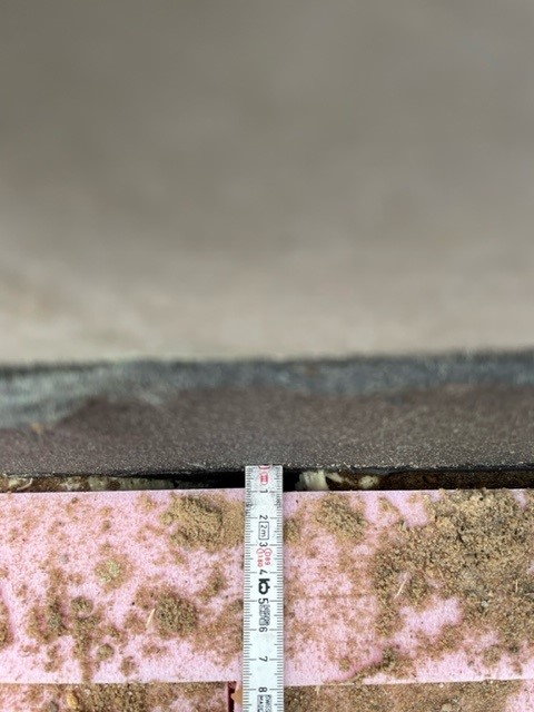

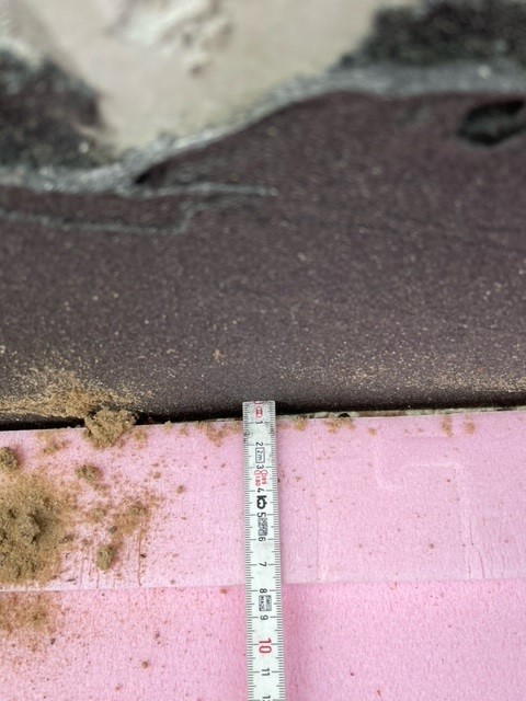

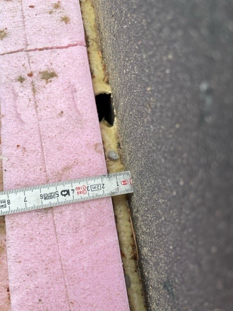

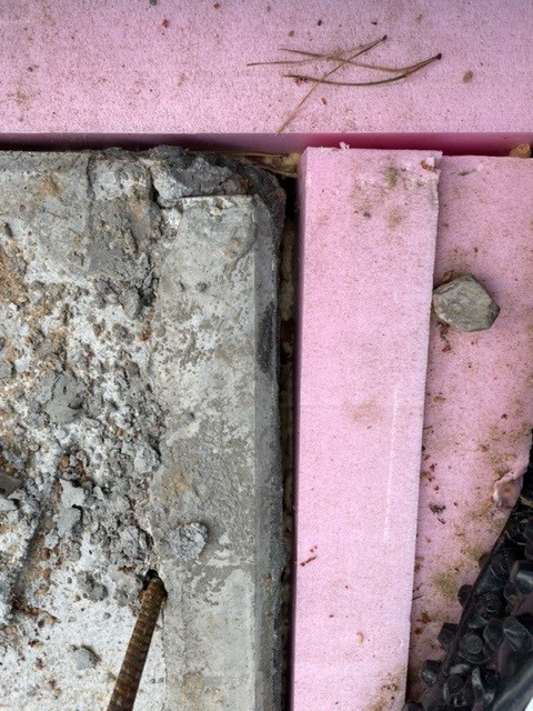

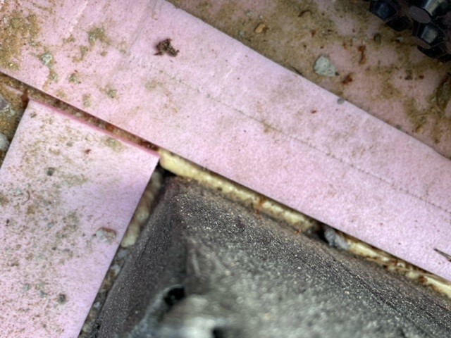

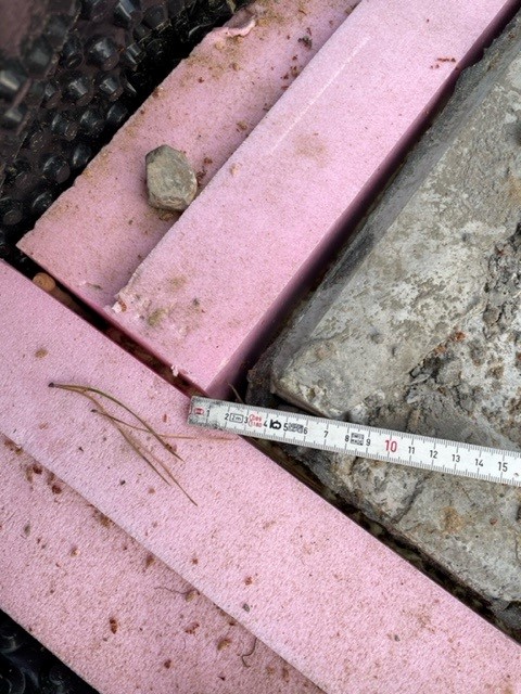

    Es sind real nur 1,5-2cm! Manchmal ist messen doch besser als schätzen. Sollten diese aber nicht anliegen?
    Wie verbindlich ist eigentlich eine allgemeine Bauartgenehmigung bei diesem Anwendungsfall?

    Eigentlich sieht alles normal aus.
    Flächig bekommt man es meiner Meinung nach nicht hin. Da würde man viel zu viel Schaum und Zeit brauchen. Außerdem würde es ganz schön drücken beim aushärten.
    Man könnte lediglich eine Raupe an den Plattenrändern machen und dann ankleben damit es für den Bauherren flächig aussieht.
    Aber mal ehrlich. Was soll passieren ? Die Stöße werden normal ausgespritzt. Drückt Wasser an die Platten, kommt, selbst wenn irgendwo kleine Hohlräume sind, kein Druck mehr an der Dickbeschichtung an. Da ist es etwas feucht zwischen XPS und Beschichtung was im Erdreich jetzt wirklich kein Wunder ist. Und nachdem XPS diffussionsoffen ist wird das auch irgendwann wieder in die andere Richtung wandern. Villeicht.
    Was ich mir aber vorstellen könnte, habe es aber noch nie gesehen, dass man die Platten mit zementerer Dichtmasse anklebt. Ich hatte mal eine da stand drauf, dass die dafür geeignet ist. Damit könnte man theoretisch flächig die Platten befestigen und hätte eine zusätzliche Dichtschicht.
