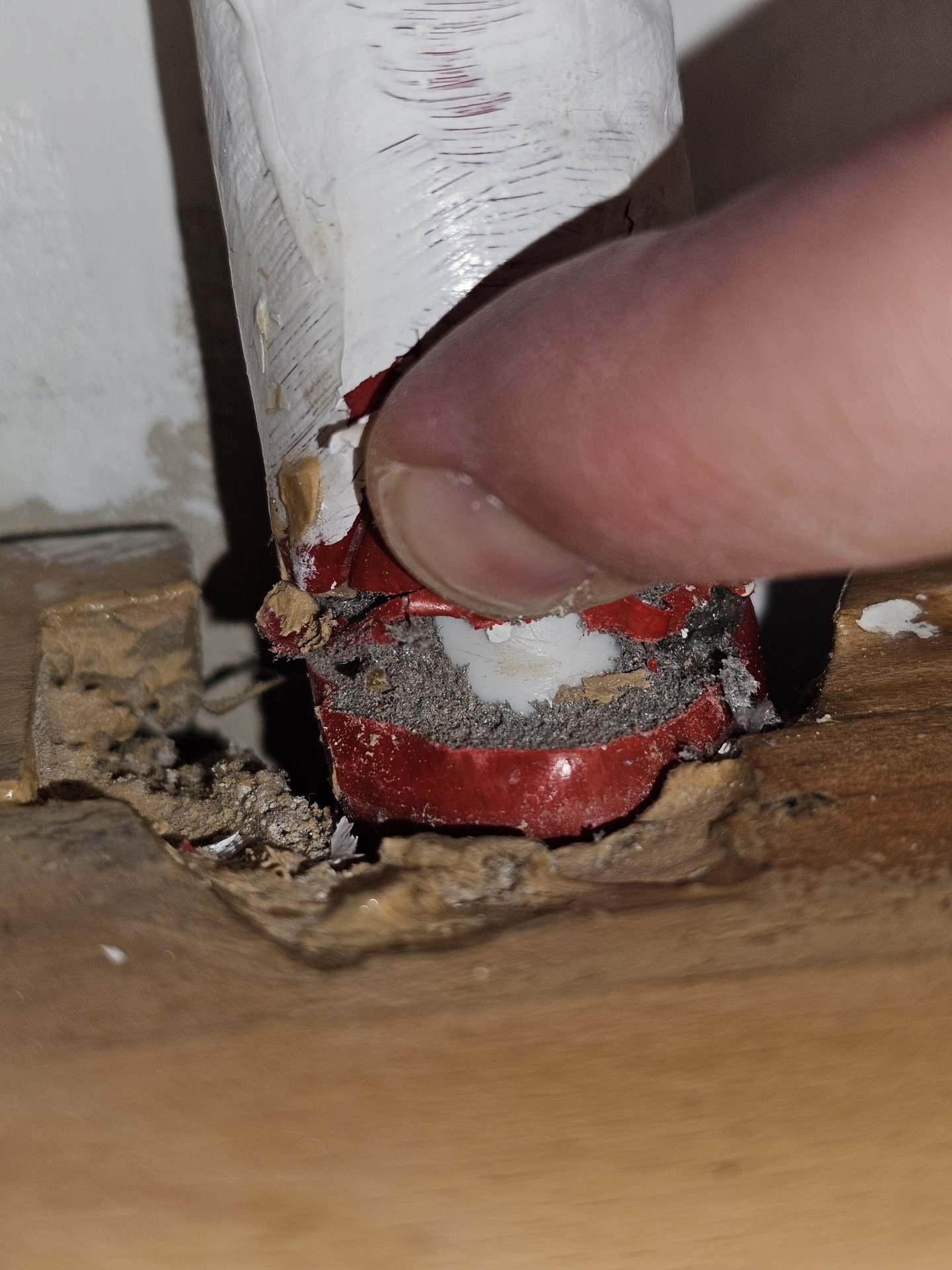

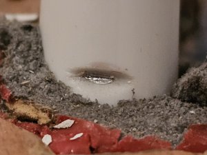

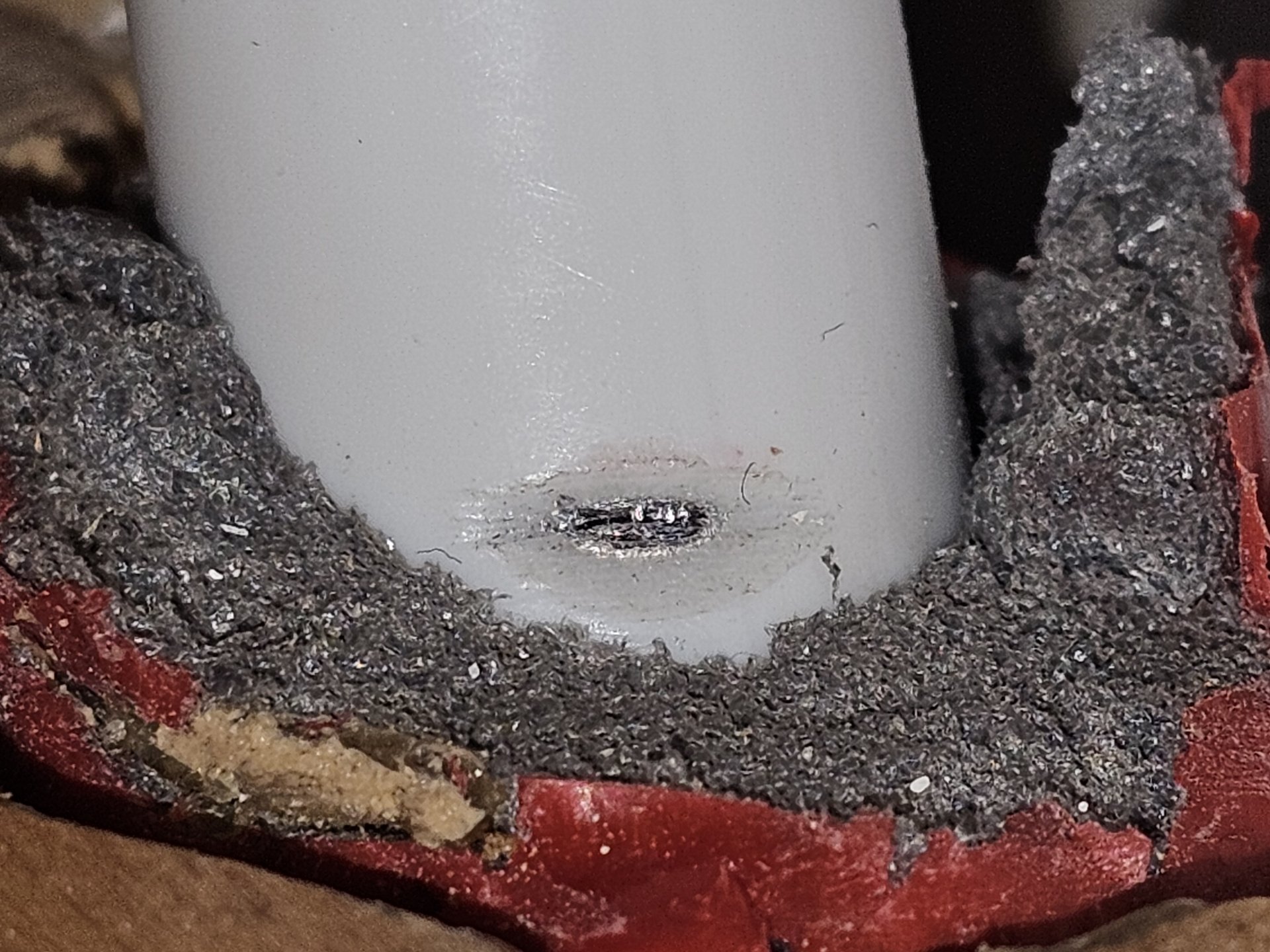

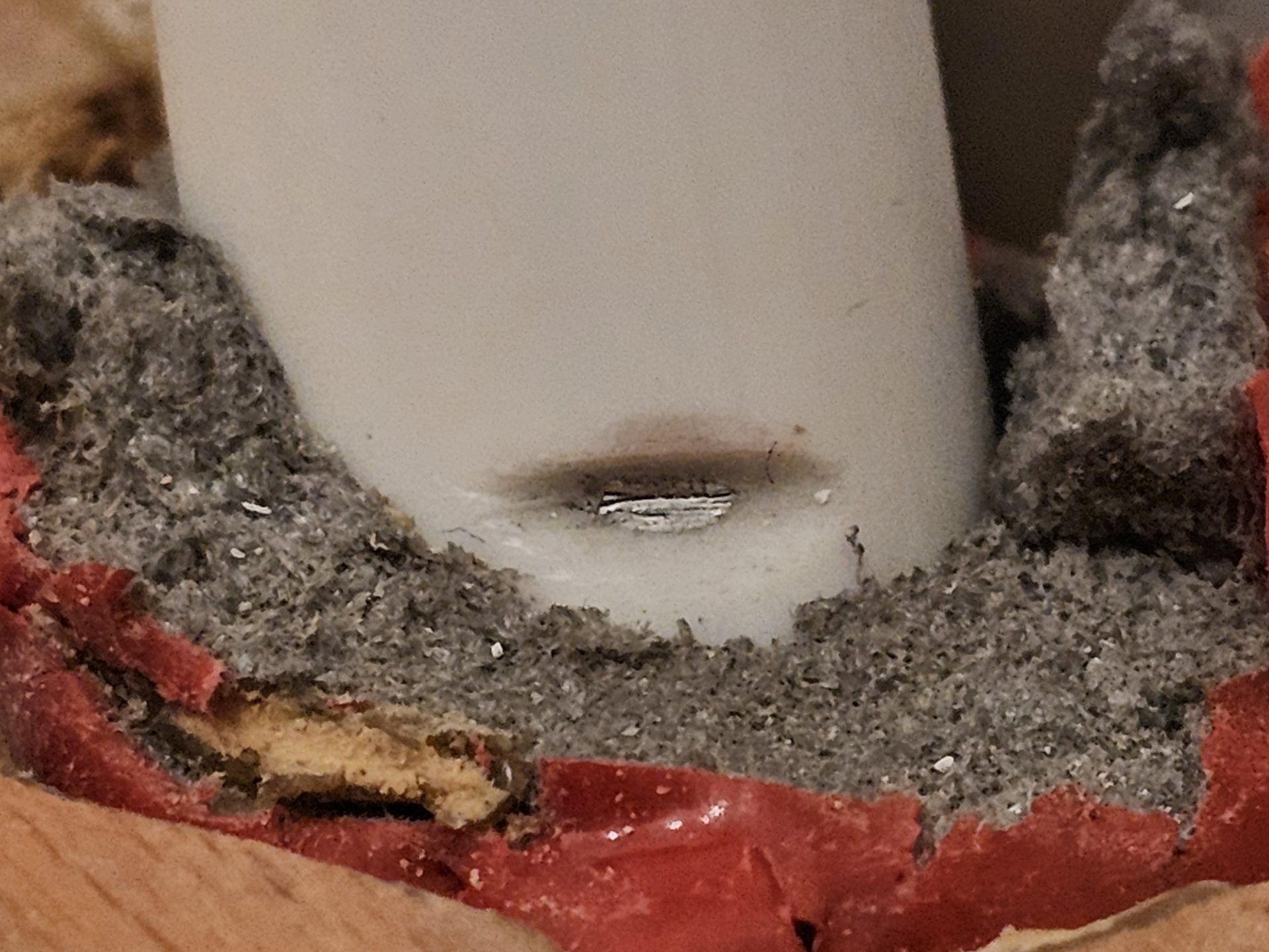

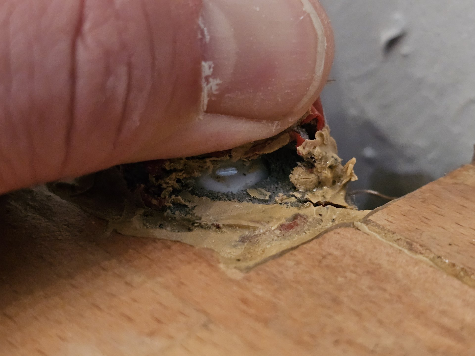

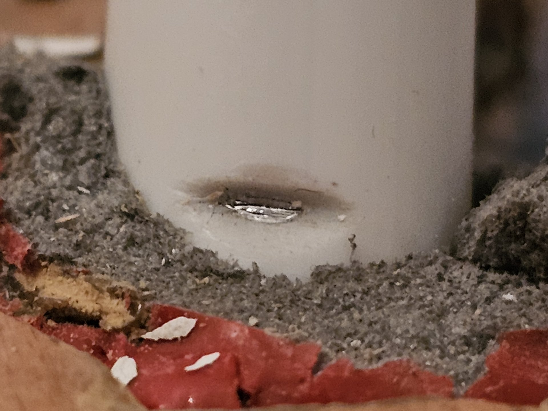

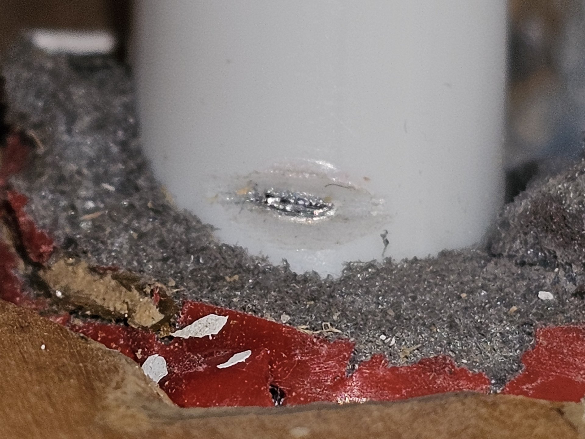

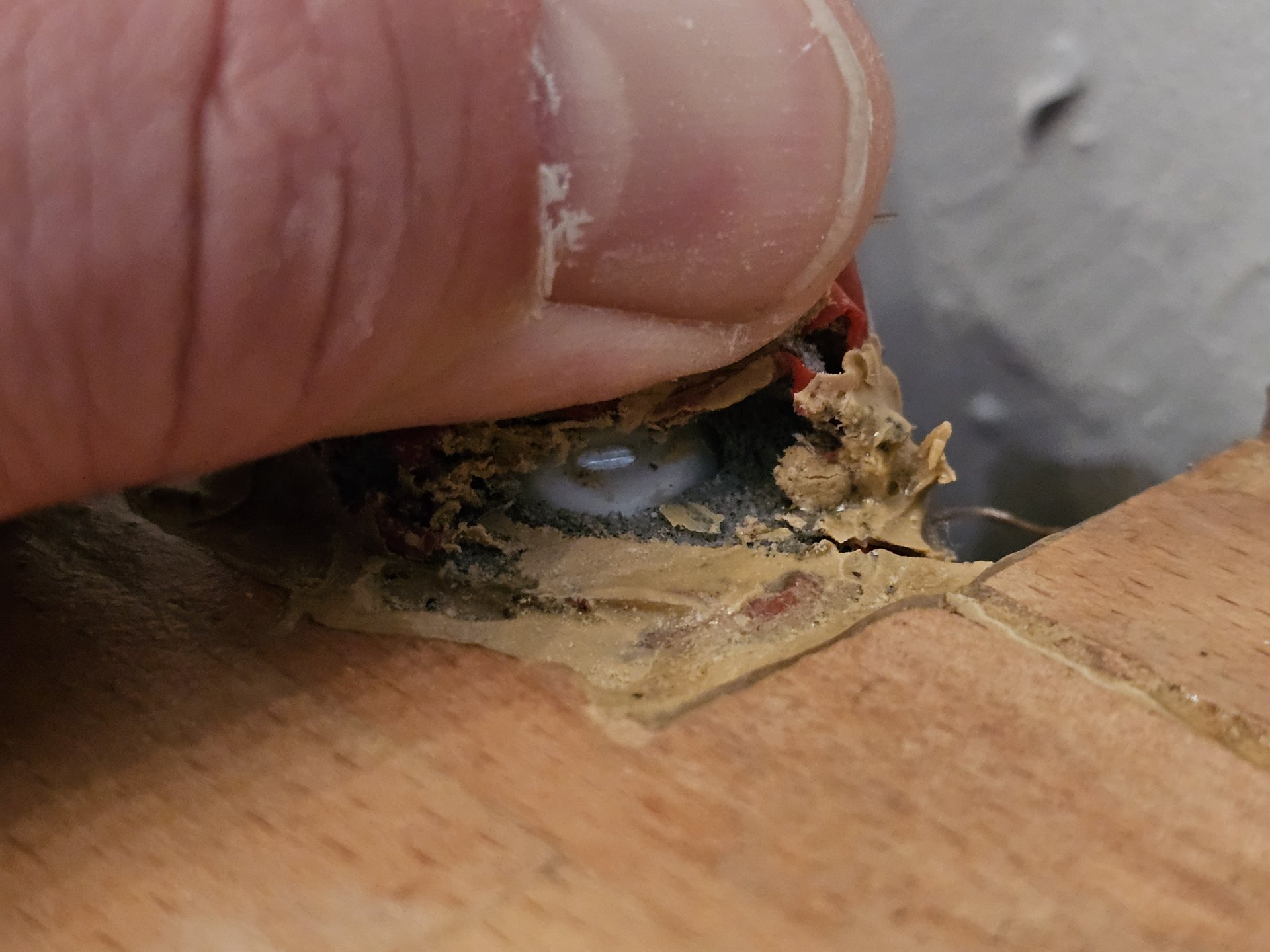

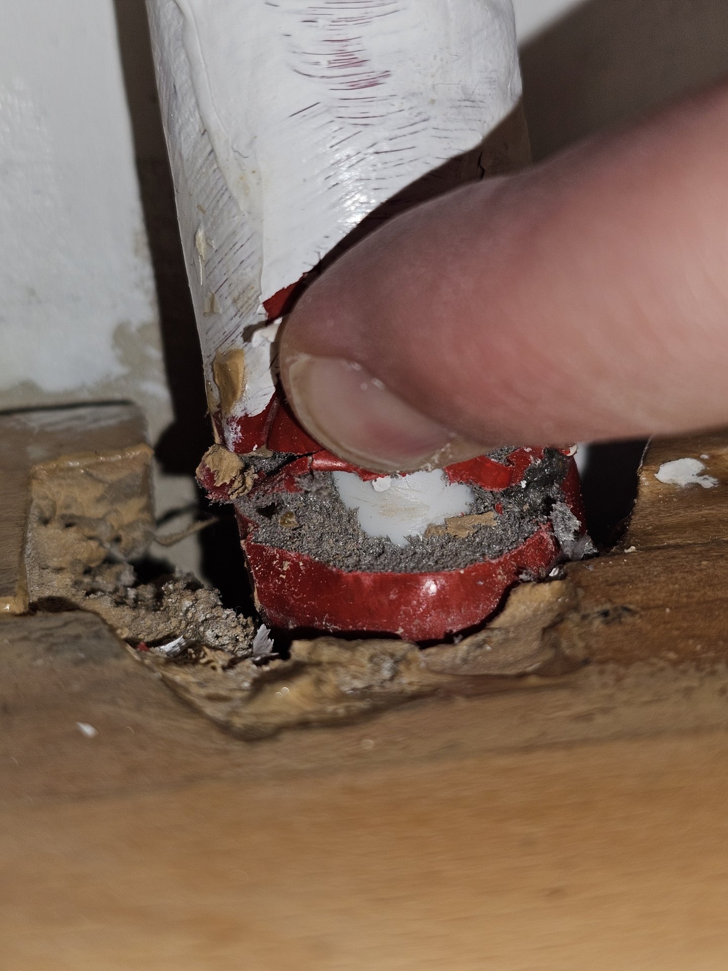

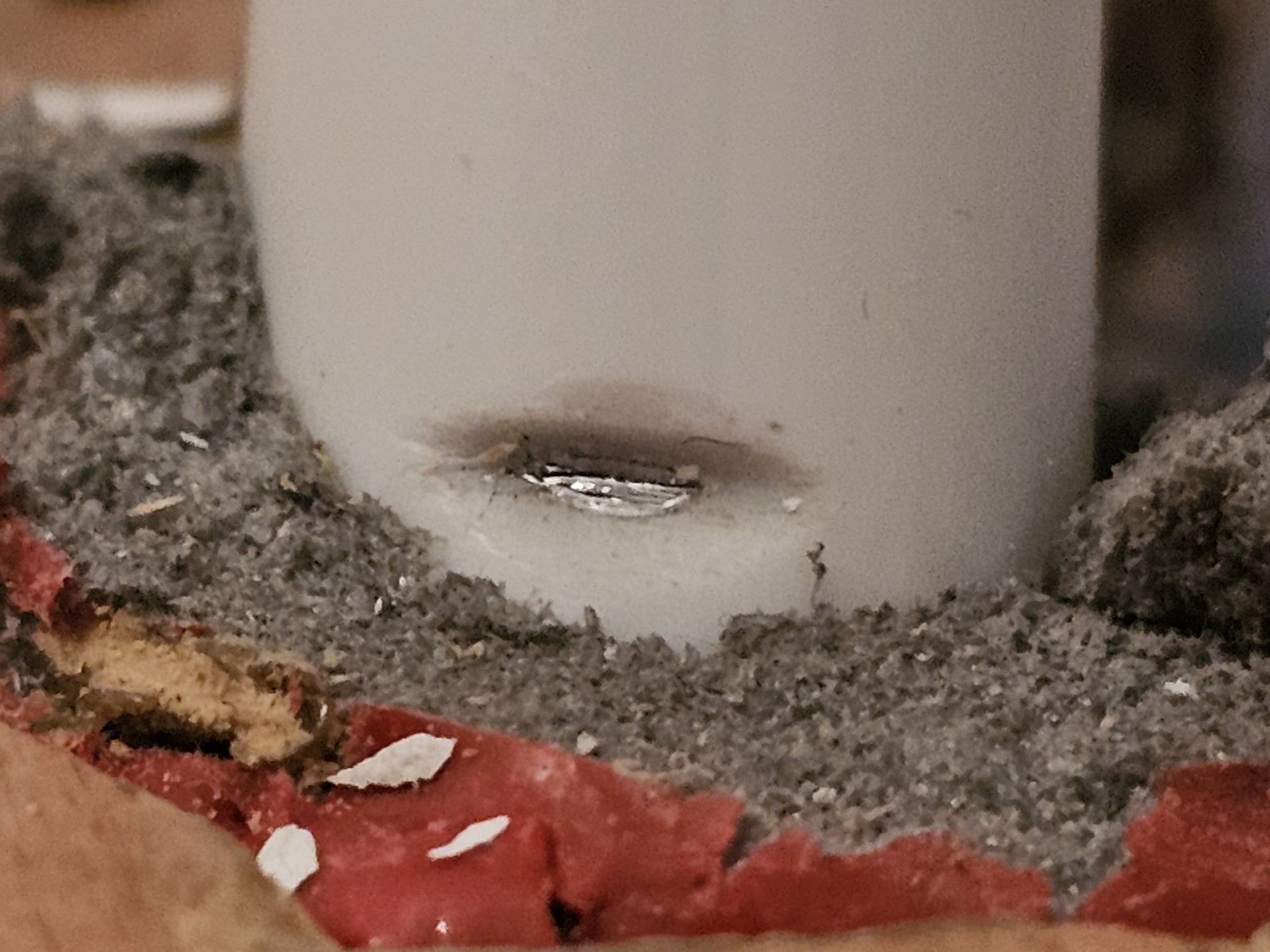

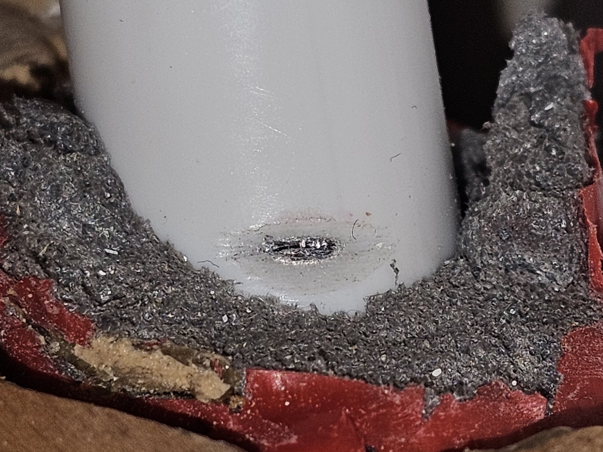

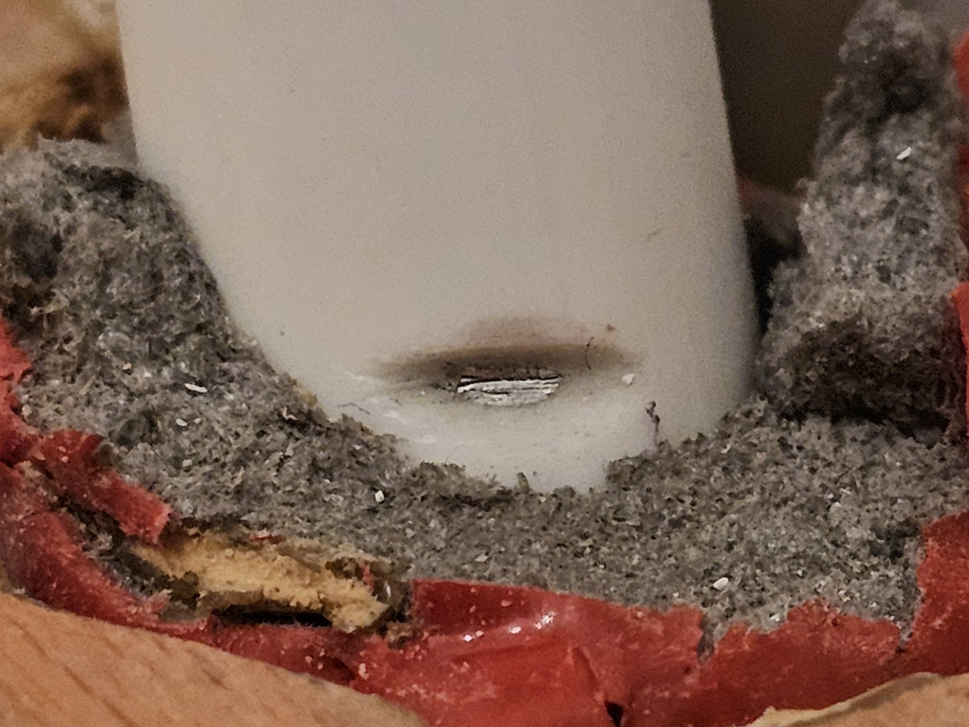

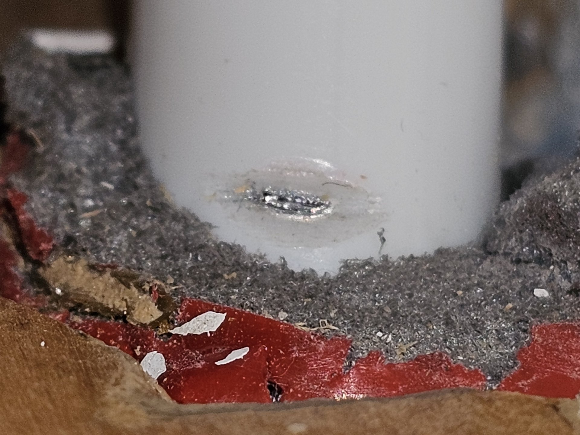

    Hi, bin gerade dabei die Küche neu zu machen und dabei habe ich beim PEX-Alu-PEX-Rohr für die Kaltwasserzuleitung bemerkt, dass die wohl versehentlich angeschliffen wurde. Unklar ob länger her oder vor kurzem passiert. Warmwasser hat auch Kratzer, aber nur am äußeren PEX, daher wohl eher unkritisch.
    Sorge macht mir dass das Alu ganz leicht was abbekommen hat, muss das neu gemacht werden, repariert werden oder ist das noch unkritisch. Siehe Bilder im Anhang.
    Vielen Dank

    Das ist ne Sollbruchstelle sobald da Bewegung dran kommt.

    Der Installateur meinte, er würde da nichts machen, auf den Bildern erkennt man aber eine Kerbe im Alu des Rohrs, final muss es die Hausverwaltung entscheiden, weil Mietwohnung. Ich halte es von den Bildern jetzt nicht so unbedenklich, irre ich mich?

    das gehört getauscht. Wenn es einen Wasserschaden gibt bezahlt das keine Versicherung.

    Ich habe das mittlerweile der Hausverwaltung nochmal als Nachtrag so geschrieben, mit Bildern und dass der Installateur (offenbar Meisterbetrieb) der von denen beauftragt wurde, das eher nicht machen will und herum gedrückt hat. Rechtlich bin ich damit zwar mal auf der Gewinnerseite, würde aber im Schadensfall dann sicher auf ne Klage rauslaufen, ich warte jetzt 'mal was die antworten.
    Ich denke, der Hauptgrund, warum er nicht will, liegt daran, dass es so nah am Boden ist, wegen der Zange und weil die Marke in Konkurs ging vor Jahren und man nur noch einen Adapter auf eine andere Marke findet - so seine Erklärung.
