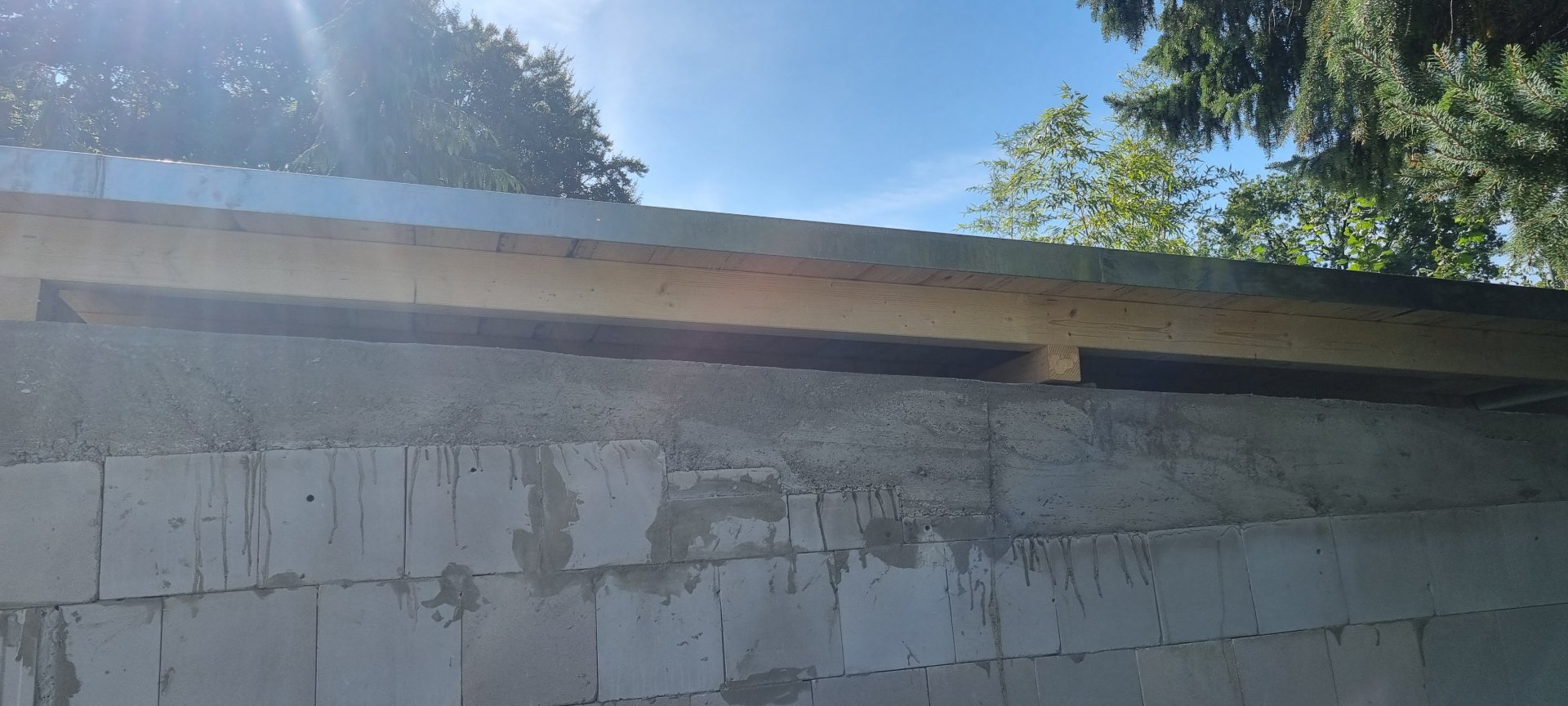

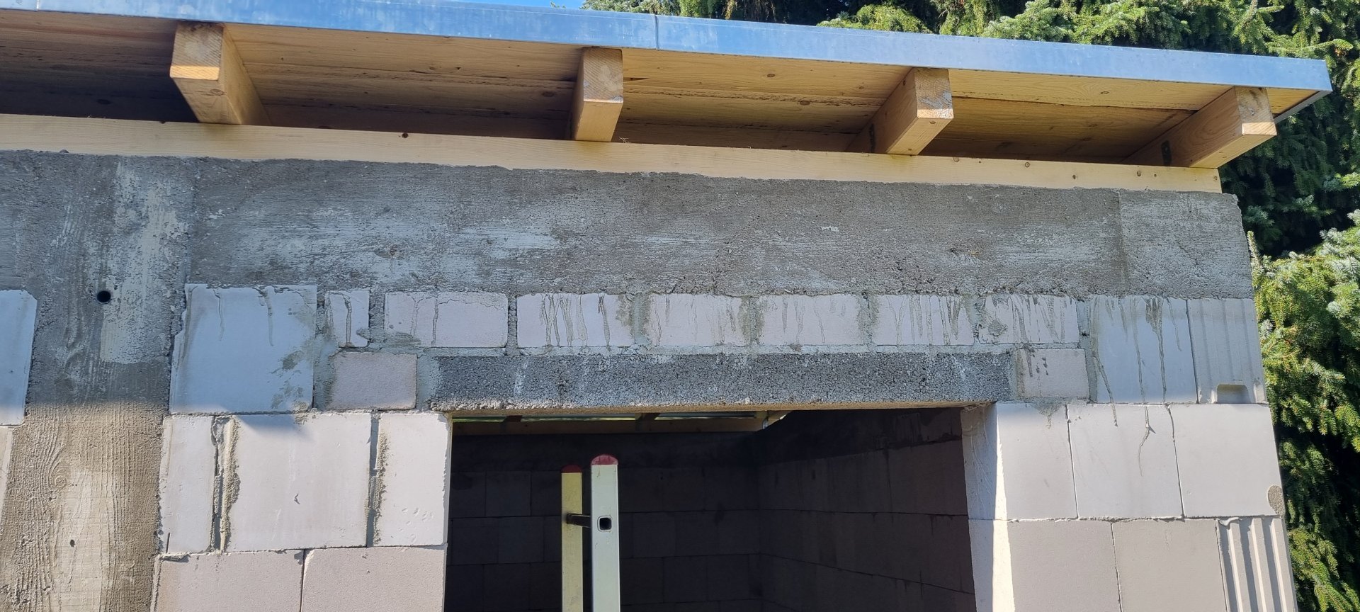

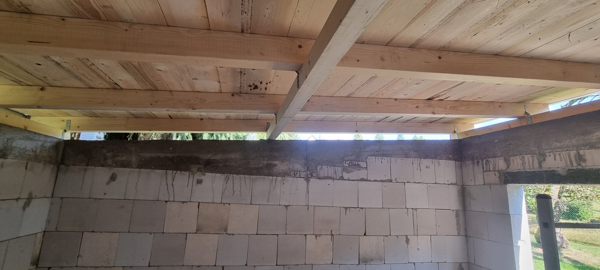

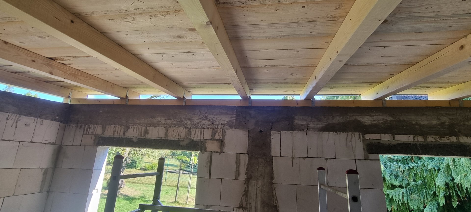

    Guten Morgen Zusammen,
    ich habe aktuell ein Problem und weiß nicht so genau wie es weitergeht bzw. wer hier Recht hat, da ich überhaupt nicht vom Fach bin. Wir haben vom Maurer ein Gartenhaus aus Kalksandstein mit einer Bodenplatte aus WU-Beton und einem Ringanker errichten lassen ( ca. 4 x 5m mit Deckenhöhe 2,20m an der niedrigsten Stelle). Letzte Woche hat der Dachdecker das Dach fertig gestellt. In den Bildern sieht man jetzt die Öffnungen die irgendwie verschlossen werden müssen. Der Maurer sagt, der Dachdecker hat das falsch gemacht und der Dachdecker sagt, dass muss so sein, da die Konstruktion eine Pfette in der Mitte hat, damit das Dach die Schneelast, die PV ANlage und die Dachbegrünung targen kann. Wer hat Recht? Und weiter wie verschließen wir jetzt die Öffnungen, ausmauern mit Ytong?
    Vieln Dank und einen schönen Sonntag!

    Die Maße der Balken und deren Abstände würden hilfreich sein.

    Die Pfetten haben 8x8cm und die Sparren 8x12cm. Die Sparren sind 60cm auseinander und der Abstand zwischen den drei Pfetten beträgt jeweils 190cm.

    Ausmauern , es geht hier nicht um Recht , sicher wäre auch eine andere Dachkonstruktion möglich gewesen , nun ist diese vorhanden , dämmst du noch ? Du solltest dir auch Gedanken über die Lüftung bzw den notwendigen Lüftungsquerschnitt Gedanken machen, alternativ Dämmung und mit Holz verschalen wäre auch eine Möglichkeit anstatt Ausmauern plus Putz etc persönlich würde ich vermutlich Glattstrich und Dachkasten aus Holz mit Dämmung und Loch - oder Kammprofil zur Lüftung anbringen

    Und denke an die Wespen die mögen solche Brutstätten

    Die Pfetten, vorallem die mittlere, kommen mir recht schlank für die vorgesehene Nutzung vor….

    Du meinst den Zahnstocher :biggthumpup:? Ja, auf 5 m , mutig mutig. Aber vielleicht kommt da ja auch noch ein Pfosten irgendwo drunter....
    Ich würd mal sagen, hier hat jeder gesagt mein Gewerk, Rest interessiert mich nicht. Und das ist das Ergebnis.

    Etwas mehr Durchbiegung sollte im Gartenhaus kein Problem sein. Im Winter wenn da 1 m Schnee drauf liegen geht man eh nicht in den Garten. :respektAber ob die PV Anlage so flexibel ist?
    Was sagt denn Euer Planer zu der Ausfuehrung?
    Der Maurer soll halt bis oben zu mauern.
