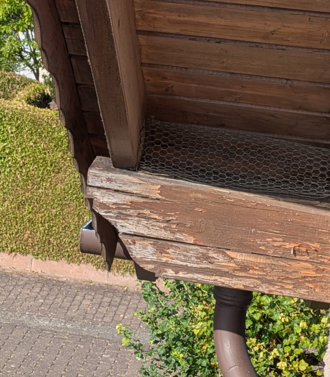

    Meine Pfetten habe ich 30 Jahre lang mit Drahtrollen vor Vögeln geschützt. Das hat mehr oder weniger gut funktioniert. Es haben über die Jahre doch einige Vögel sich dort irgendwie niedergelassen und ihren Darm entleert.
    Momentan steht ein Gerüst und das wäre die Gelegenheit, die Sache zu erneuern und besser zu machen.
    Was ist stand der Technik, und was hat sich bewährt ... und was nicht?
    Von Spikes liest man ja, dass manche ihr Nest obendrauf bauen.
    Bei Kunststoff-Spikes habe ich auch Bedenken, dass die durch Lichteinwirkung mit den Jahren brechen.
    Die Pfetten sind z.T. 12 cm, z.T. 18 cm breit.
    Danke.

    Es geht um Tauben und schwerpunktmäßig Greifvögel.
    Um welche Art, kann ich nicht sagen, weil ich mich a) in der Ornitologie nicht auskenne und die b) meistens nur nachts da sitzen und nur selten zu sehen sind.
    Am Samstag habe ich die alten Draht-Rollen entfernt und auf mancher Pfette eine 10mm dicke Kotschicht abgekratzt ... mit FFP3 Maske aus der Corona-Zeit.

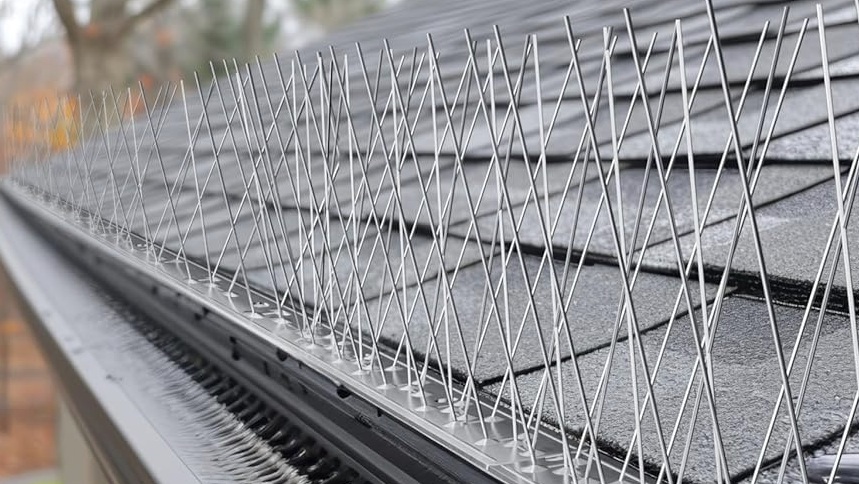

    Ich habe gute Erfahrungen mit Edelstahlspikes auf Edelstahlgrundplatte gemacht, wenn tatsächlich alle ebenen Flächen abgedeckt sind, kommt es nach meiner Erfahrung nicht mehr zu Nestbau oder anderen Vogelaktivitäten :).
    Ein Netz würde ich dagegen nicht empfehlen.

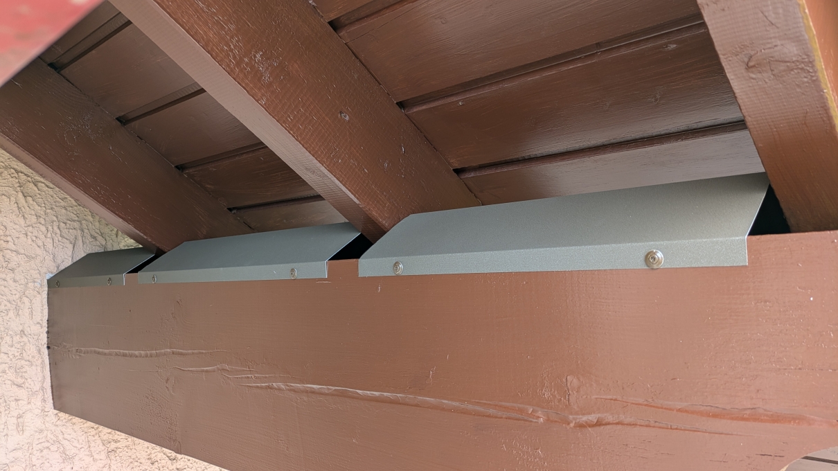

    Ich hatte mal die KI (ChatGPT) befragt und die hat u.a. schräge Abdeckungen empfohlen.
    Und auf ibäh habe ich einen Spengler gefunden, der sowas macht (Artikel 315813111437).
    Das ist momentan mein Favorit. Habe mal angefragt, ob er auch auf Maß fertigt.
    Durch die Schräge finden die Vögel keinen Halt, alles rutscht ab ... und kein Vogel verletzt sich.

    Also bei meinen Spikes muss man sehr genau hinschauen und beeinträchtigen die Ästhetik in keiner Weise. Sind dünne aus Edelstahl.

    Wie verhinderst du, dass Tauben ihre Federn auf den Spikes hinterlassen? Das ist für mich immer das größte Problem: Federn, Laub, Spinnenweben. Nach kurzer Zeit sieht das aus wie ein Müllsammler.
    Sobald genug "Schrott" an den Spikes hängt, wollen die Tauben wieder ran und biegen sie beiseite.

    Gar nicht, Ist auf den Pfetten unter dem Dachüberstand. Kein Laub und Vögel kommen da auch nicht nicht. Falls mal Spinnenweben kommen sollten, kann sicher ein Gartenschlauch helfen.

    Es sind nun die farbbeschichteten, dachförmigen Alubleche geworden. Ich denke, das ist eine dauerhafte und vogelverträgliche Sache. Die Bleche sind zudem recht unauffällig und von unten kaum zu sehen (wegen Farbe und Schräge).
    Die Bleche lassen sich mit der Blechschere leicht zuschneiden. Dabei verbiegen sie sich an der Schnittkante etwas, was sich aber leicht wieder korrigieren lässt.

    ich würde vermuten, dass kleinere Vögel in den entstandenen Hohlräumen nisten würden. Also Zaunkönig und ähnliches.
