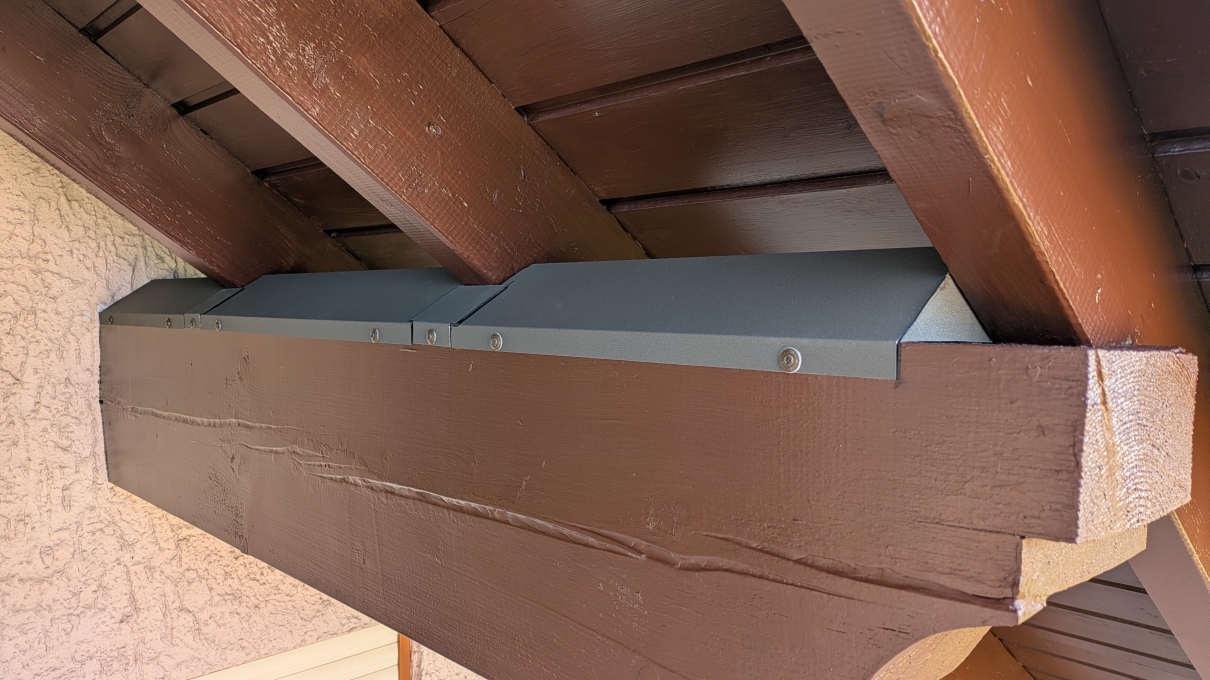

    Die Befürchtung hat mich auch beschlichen, als ich meine Bilder angeschaut habe.
    Ich werde wohl noch nacharbeiten müssen.

    Ich denke nicht dass das notwendig ist, denn Zaunkönig und Konsorten werden keine relevante Verschmutzung hervorrufen. Ob da ein Vogelnest unter dem Blech ist, juckt doch keinen...
    Wenn Tauben und Greifvögel in der Nähe sind habens die kleinen eh schwer genug...

    Der Hohlraum eignet sich aber auch gut für Wespen. Würde ich nicht empfehlen.

    Sehe ich eher nicht - einerseits erscheint er mir dafür recht niedrig, andereseits hängt die deutsche Wespe ihre Nester auf - das dürfte da eher weniger gut gehen.

    Ich habe sicherheitshalber nachgerüstet ... solange das Gerüst noch steht.
    Optisch suboptimal, aber von unten sieht man da nichts. Immer noch besser als Spikes oder Drahtrollen.

    Suboptimal? naja, bis auf 2 zusätzliche Schrauben sieht man ja nix. Ich finde das sehr gelungen. Klar, alles aus einem Blech passend zugeschnitten wäre richtig schick, aber das ist ganz hohes Niveau.
