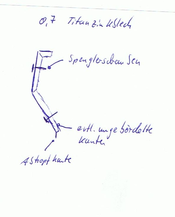

    da die Westfassade ohnehin neu gemacht wird- auf Grund Setzrisse würde ich gerne meine Pfetten ein Blech auf deren Stirnseite befestigen.
    Hat da jemand Erfahrung?
    Ich würde Titanzink nehmen- da die Fallrohre ohnehin aus diesem Material besteht. Ich habe mal eine kleine Zeichnung angehängt.
    Das 0,7er Blech wird wohl kein großes Problem sein zu biegen. Seitliche Überlappungen werden wohl zwei Zentimeter überstehen und an der Unterkante wollte ich eine Abtropfkante hinbiegen. Damit kein Wasser sich zw. dem Blech und der Pfette sammeln kann wollte ich mittels Beilagscheiben, zw. Blech und Holz, quasi eine Hinterlüftung gewährleisten.
    Anbringen wollte ich das Blech via Spenglerschrauben.
    Was haltet ihr davon?
    Ideen, Tipss,...?

    Damit sich die Stirnseiten der Pfetten nicht im Laufe der Jahre "vollsaugen" bzw. unnötig der Witterung ausgesetzt sind.
    Zumindest habe ich das schon des öfteren gelesen und da ohnehin ein Gerüst aufgebaut wird, dachte ich mir ich "bastel" mir
    so eine Art Schutzblech hin.

    Unsere Pfettenköpfe sind eigentlich ständig dem Schlagregen ausgesetzt, kein baulicher Windschutz durch Bäume oder andere Häuser,... vorhanden.
    Das diese auch ständig nass sind, und auch der Sonne- bei entsprechender Uhrzeit- ausgesetzt sind, dachte ich es wäre eine gute Idee?!
    Das erste Sparrenpaar hat es auch nach knapp Jahren nötig neu behandelt zu werden. Vor allem im oberen Bereich, dort wo die Sonne am meisten hinscheint.
    Wir haben das Dachholz dreifach lasiert, trotzdem tut das Wetter sein bestes :o

    Ja mach das. Schaden tuts auf keinen Fall. Aber stelle sicher dass von oben kein Wasser hinter das Blech laufen kann. Stirnseitiges Schrauben ist natürlich nicht optimal. Die Schrauben sollten dann lieber ein bisschen länger sein.
