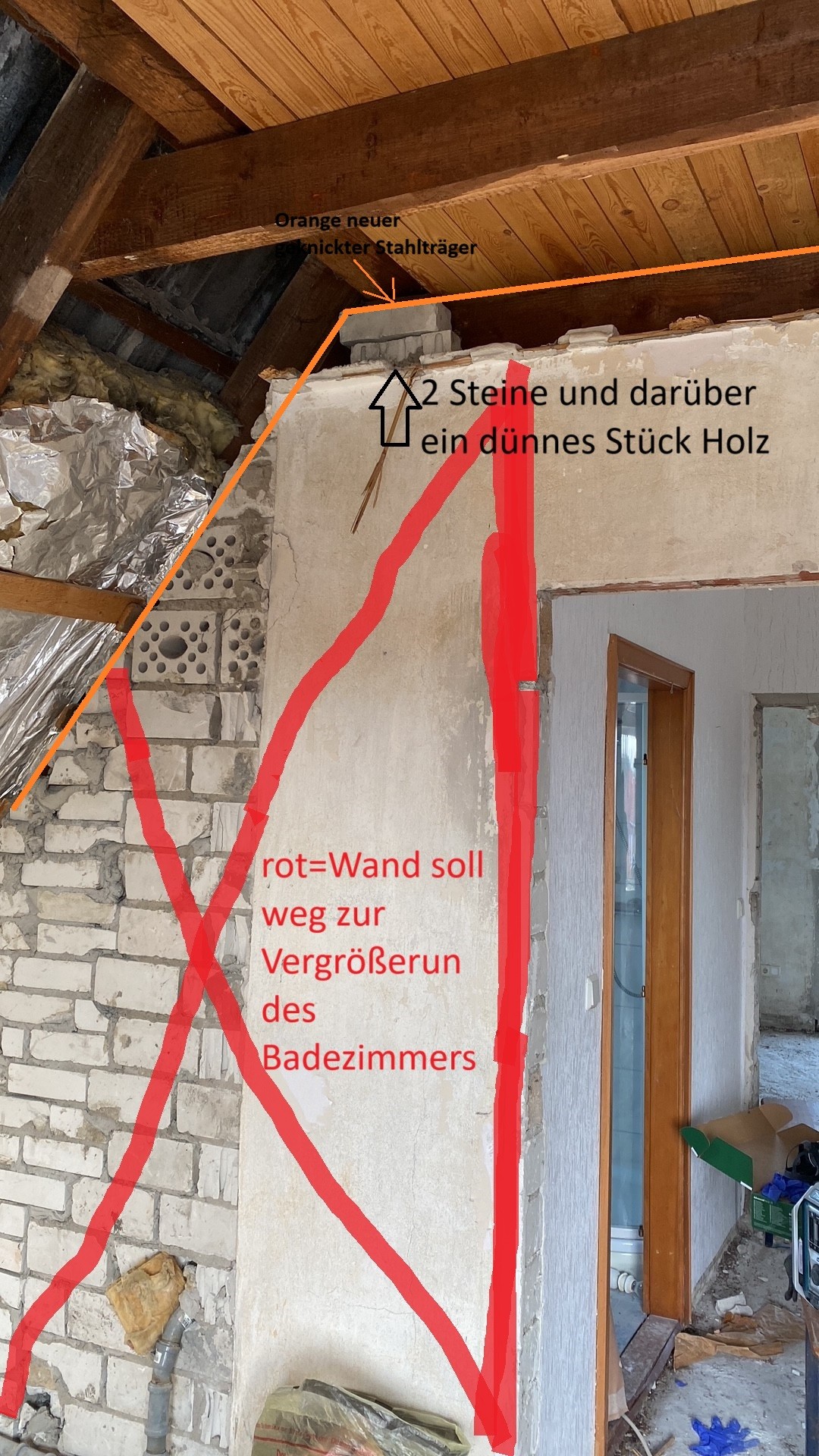

    unser EFH (Bj. 1970/71) hat ein Pfettendach, welches sowohl im Dachgeschoss als auch im Obergeschoss weitere Kehlbalken aufweist.
    Die Geschossdecke zwischen Obergeschoss und Erdgeschoss besteht aus Beton. Ebenso jene zum Kellergeschoss.
    Die Auflager der Mittelpfette im Obergeschoss bestehen aus jeweils zwei aufeinander gestapelten Steinen und darüber ein kleines Stück Holz für den Formschluss. Diese Steine liegen auf zwei tragenden Wanden, die vom Erdgeschoss bis hoch ins Obergeschoss reichen.
    Der Statiker will unbedingt einen geknickten Stahlträger einbauen (siehe Foto; orange Markierung), da wir das Pfettenauflager an einer Stelle entfernen wollen, um das Badezimmer zu vergrößern. Ein Bauingenieur und ein Maurermeister meinen, das ist überflüssig, da die Pfette ja durch die Kehlbalken mit gestützt wird und man die an dieser Stelle auch anderweitig verstärken kann.
    Was sind eure Meinungen dazu?
