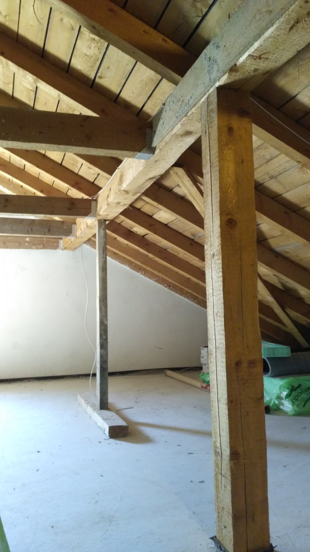

    Ist Situation:
    Dachboden nicht ausgebaut, ich werde neu Eindecken lassen + Aufsparrendämmung. Deckendurchbruch durch 16cm Stahlbetondecke wird notwendig.
    Es ist ein Pfettendach mit 2 fach stehendem Stuhl. Kein Kniestock. Keine Kopfbänder. Es sind Zangen Verbaut. (ca. jeden 2ten - 3ten Sparren) Diese sind mit Balkenschuhen zwischen die (quadratischen) Mittelpfetten genagelt. Erstaunlich wenige Nägel. Das Dach wurde in den 80ern ohne Statik von Zimmerleuten gebaut.
    Problem: Die Zangen liegen auf 1,75m. Die sollen nach oben.
    Auf die Mittelpfetten, mit den Sparren (und Pfette) verbolzt (Je Zange 2 Bretter statt 1 Balken) Das scheint mir "gefühlt" sogar die bessere Verbindung als aktuell.
    noch besser wäre: Etwas (20cm) oberhalb der Pfette mit den Sparren verbolzt. Kopfband (?!) von Zange zu Pfette

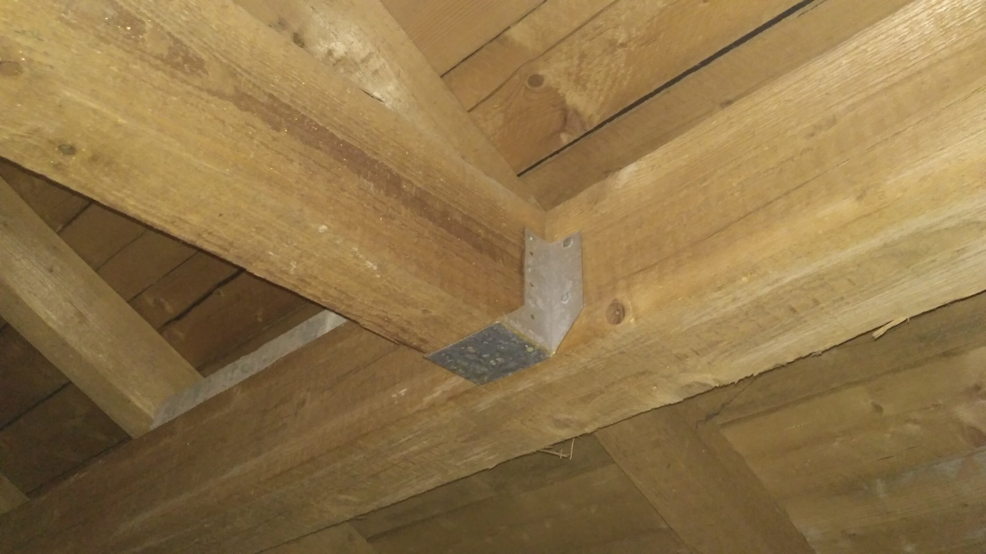

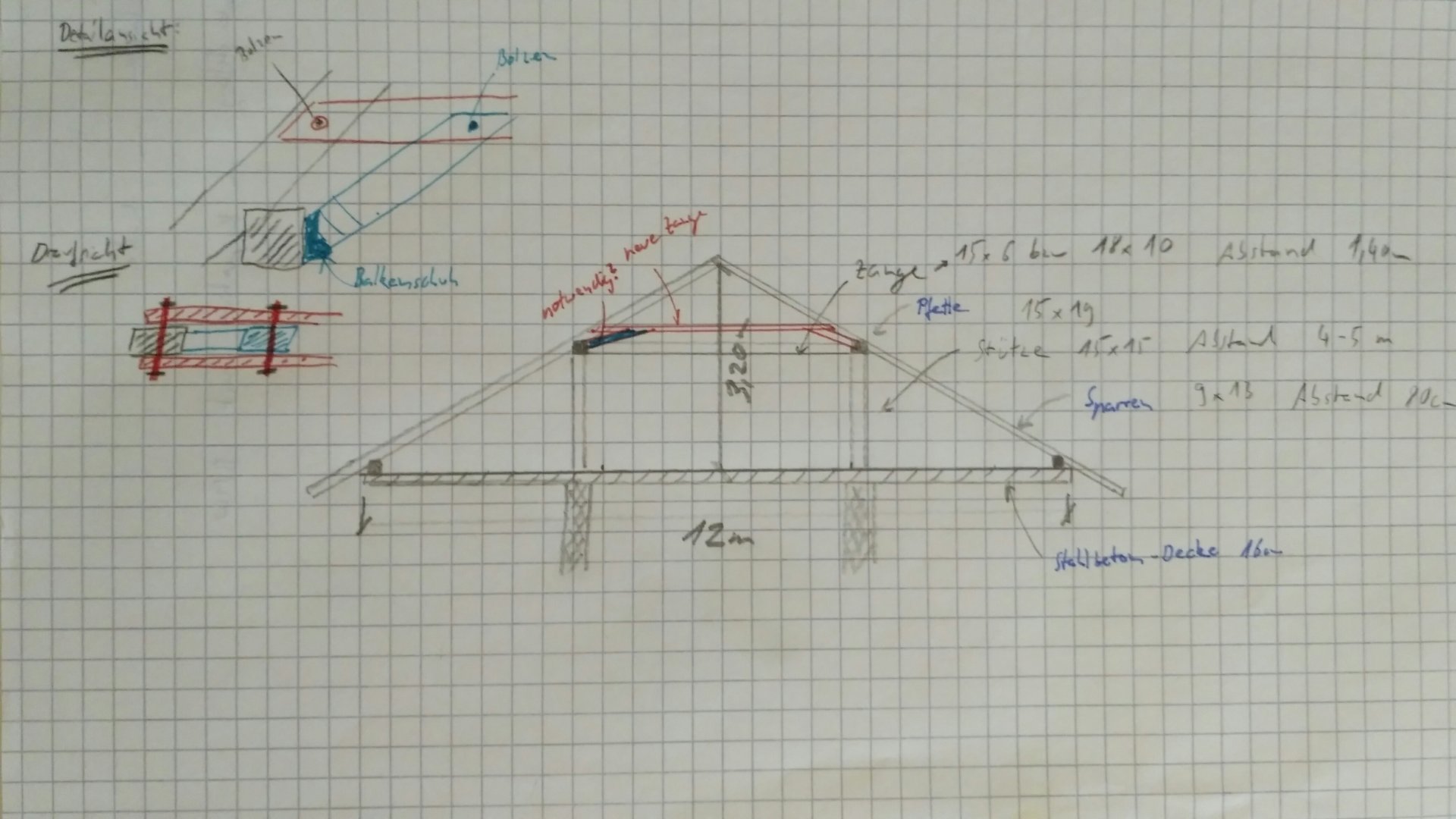

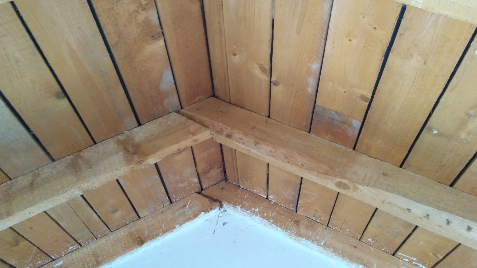

    Guten Morgen.
    Habe das mal schnell skizziert:
    Von den filigranen Zugstäben als Zange muss ich mich wohl verabschieden. Deswegen wieder die Variante mit 2 Brettern. Zwischendrin immer mal Klötze gegen knicken. Möglichst wenige davon wären gut (also keine am besten) aber jeden 2ten/3ten Sparren stören die auch eigentlich nicht. (Der Raum soll bis oben offen bleiben, die Zangen (+ Pfetten und Stützten) sichtbar. (Bei Aufsparrendämmung auch gern die Sparren)

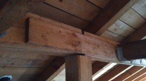

    Hier noch ein Detail zum bisherigen Anschluss der Zangen
    So sieht's oben aus:
    Grüße....
  6. #6 Fabian Weber, 02.04.2020
    15.335
    5.945
    Als Zange bei Druckbelastung bin ich skeptisch. Außerdem hast Du jetzt in dem Zoom ein statisches Gelenk gezeichnet, ich bin der Meinung, dass das biegesteif sein muss.
    Statt dem Bolzen mindestens mal mit Knotenblech planen.
    Ein Zimmermann kann Dir das sicherlich lösen.

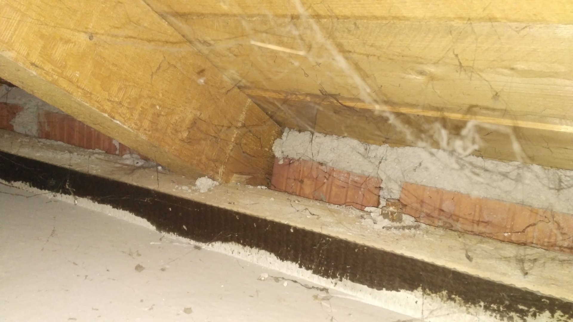

    @SIL

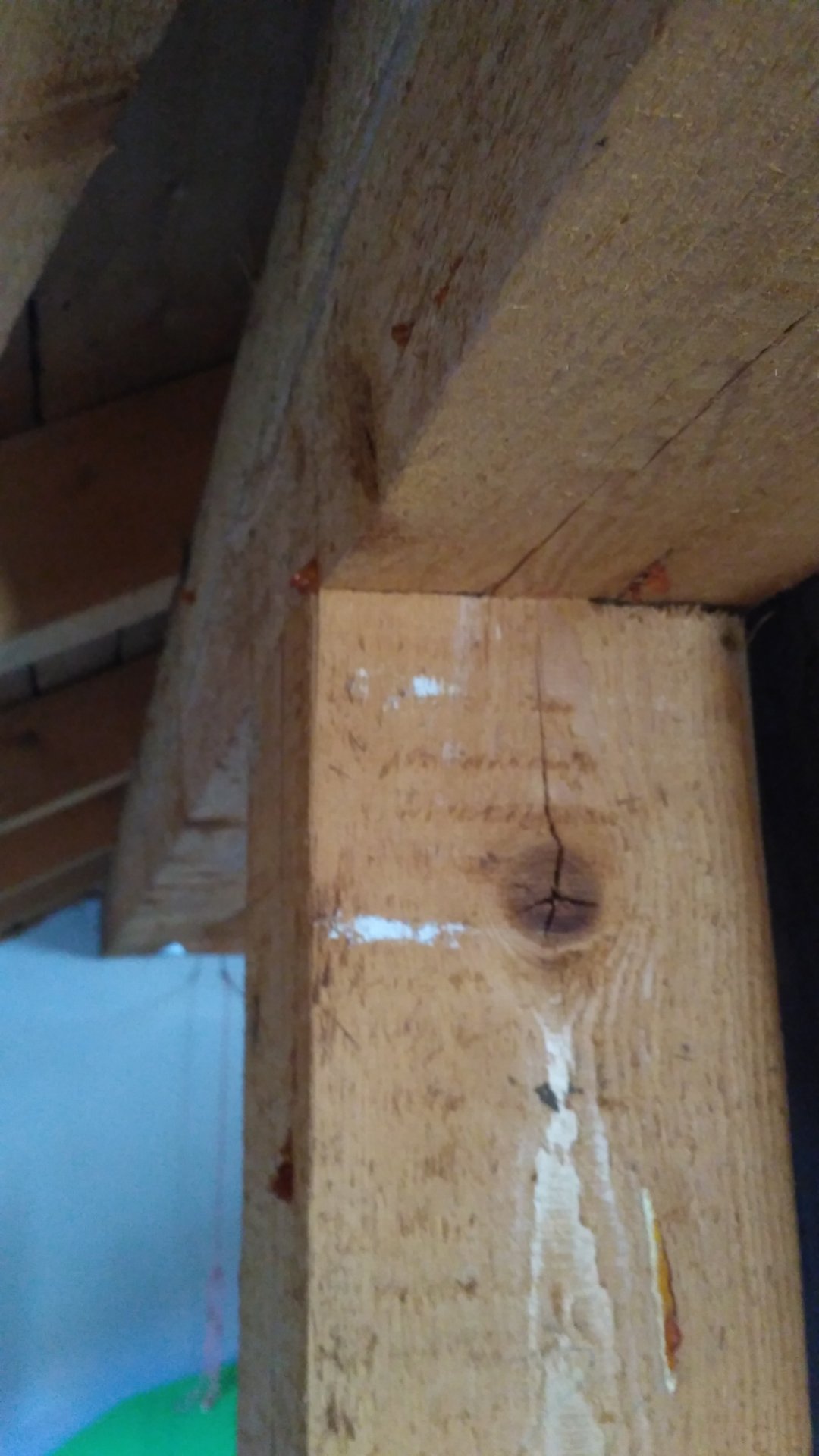

    Was ist nachgeständert?
    Stuhl versetzen geht nicht, sonst stehen die Stützen nicht mehr genau über den Wänden. Nach Möglichkeit (je nach daraus resultierender Einschränkung) sollte der Aufwand im Rahmen bleiben....

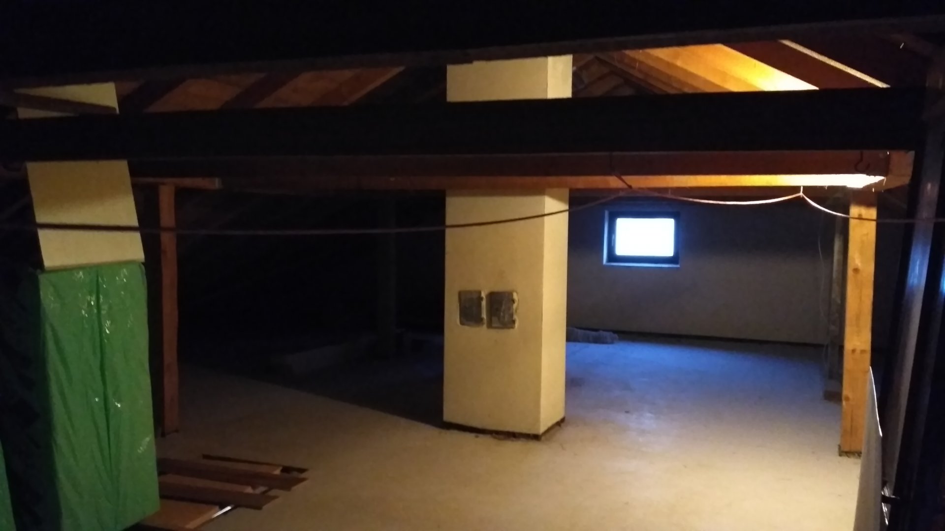

    Hier zur ist Situation

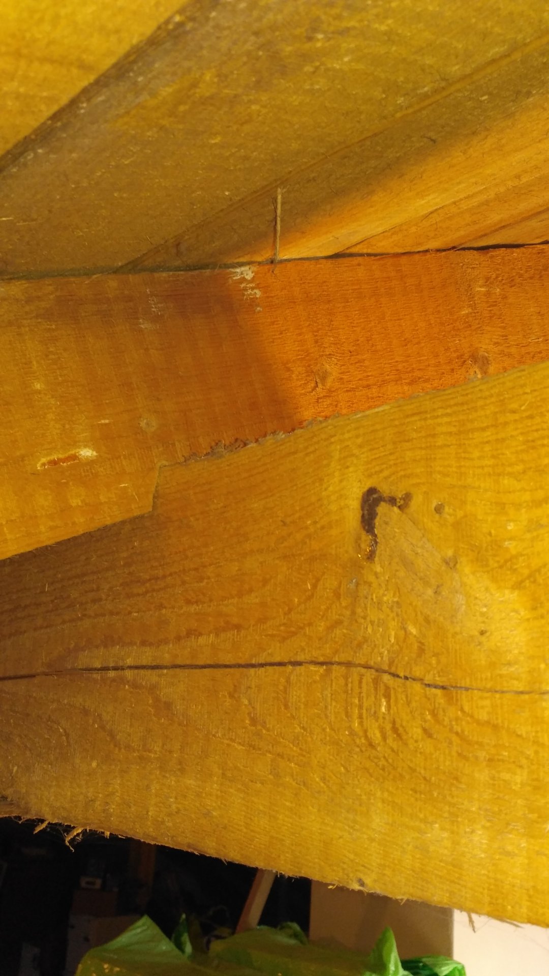

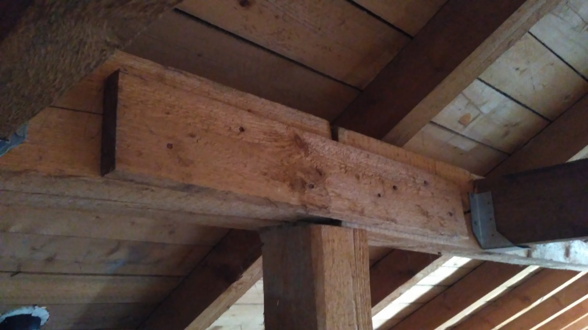

    Die Fußpfette ist auf der Deckenscheibe verbolzt. Erstaunlicherweise sind die Bolzen teilweise lose.
    Der Sparren ist dort ausgeklinkt? Und aufgelegt. Verschraubung/Nagel nicht zu erkennen
    Dito auf der mittelpfette
    Die mittelpfette ist verzapft auf den Ständern
    Die dritte Verbindung der Sparren im First:
    Hier treffen sich nur die Sparren. Ausgeklinkt und vernagelt

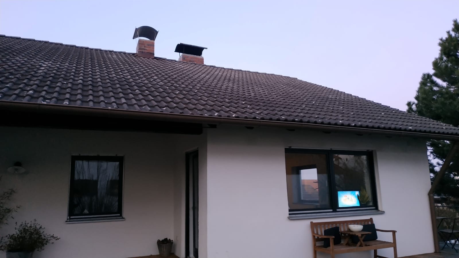

    (Auch hier eine spannende Aussage vom Zimmermann: trägt der vorhandene Dachstuhl den neuen Aufbau? Ein Grund für Tonziegel: sie sind etwas leichter)
    Geodät Lage:
    48° 31′ 55.39″ N, 11° 30′ 44.9″ E
    48.532053°, 11.512471°
    Dachneigung 28°

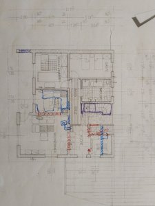

    Grundriss
    Höhe über NN: 470m
    Windzone 1
    Schneelast 0,9kN/m²
  11. #11 SIL, 02.04.2020
    10.699
    4.119
    Vermutlich durch den Sparren verschraubt /genagelt die sieht man dann nicht
    Entweder den Stuhl verstärken oder an anderer Position neue Stützen mit hin.
    Wenn nun die Zangen höher kommen, löst du erstmal die Verbindung zur Mittelpfette, durch die Bolzen ist es gelenkig ausgeführt, nun kann mit Vorholz/Schiebling zum Beispiel die Mittelpfette wieder eingebunden werden, so wie du auf deiner 'Zeichnung' das im Ansatz hast,alledings eher in der Lage auf der Mittelpfette mit Gehrung direkt auf den Sparren.
    Im Grunde geht es um die Sicherung der Mittelpfette gegen Torsion/Verdrehung und Lagesicherung.
    Edit :nicht immer noch ergänzen,lieber neu anfügen, voll verschalt trägt schon einiges, sofern es nicht gerade Holz mit d< 21 mm ist je nach Deckung
  12. #12 malT, 02.04.2020
    malT
    malT
    01.04.2020
    18
    Mahlzeit,
    ja jetz wird`s eine Spannende Diskussion, deswegen mehr Details.
    Aber erstmal der Hinweis: Ich habe oben noch ein paar Fakten ergänzt (Lage usw.)
    Also gegen eine zusätzliche Stütze habe ich prinzipiell nix...
    Thema Pfette verstärken: Hier denke ich eh drüber nach.
    zum einen stoßen je Seite hier 2 Balken aufeinander. Mit Brettern vernagelt:
    das verdreht sich schon deutlich.
    Mein Plan war hier U-Stahl vorne/hinten beizulegen (Die Pfette umschließend) und durchzubolzen.
    Außerdem sieht man von außen eine leichte Durchbiegung vom Dach im Bereich mit dem größten Abstand der Stützen der Pfette. Hier wurde (ich wette nachträglich) eine zusätzliche Stütze auf den Estrich gestellt:
    Hier wollte ich auch mit U- bzw. L-Stahl über die gesamte Länge verstärken, Nachträgl. Stütze evtl. weglassen (Die steht mittig auf einer Zimmerdecke)
    Außerdem möchte ich an der "richtigen" Stütze Kopfbalken anbringen (Weil ausgerechnet auf dieser Auch noch die Mittelpfette geteilt ist)

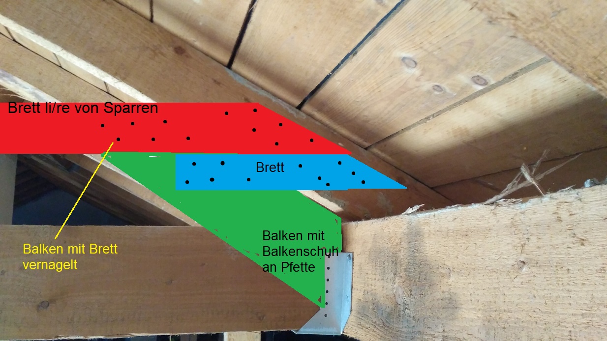

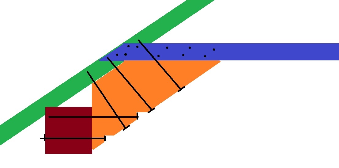

    Mir fehlt immernoch die Vorstellung einer idealen Anbindung: Zange - Sparren - Pfette
    Ich hab deswegen nochmal gemalt (diesmal gemalt, beim letzten mal skizziert, zeichnen bei Bedarf ;) )
    Grünes Balkenstück noch in Sparren verschraubt
    Verbindung blaue Bohle oben auf Pfette habe ich noch keine Idee. Schräg durchschrauben evtl
    Grüße...
  13. SIL
    10.699
    4.119
    Der Ansatz ist schon richtig, optimal wäre Grün eingelassen/verzapft, ob blau notwendig ist dass muss bemessen werden, rot könnte auch Balken sein ggf
    Schon Verformung?
    Am Stoss reicht sicher auch Platte gegen Platte.
    Das Bedarf dann doch der stat. Berechnung en détail

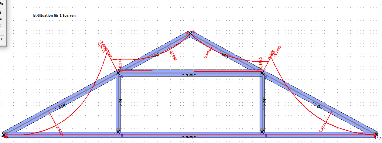

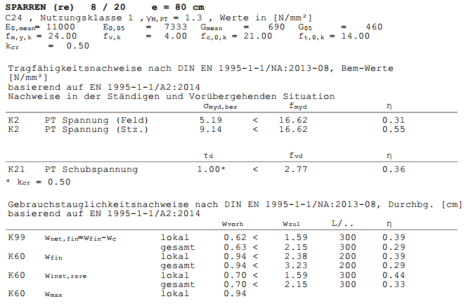

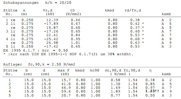

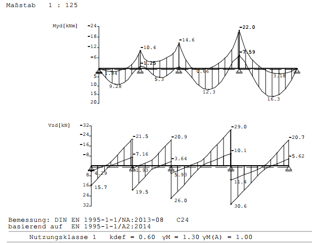

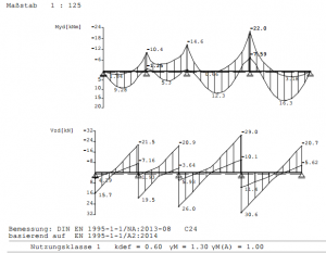

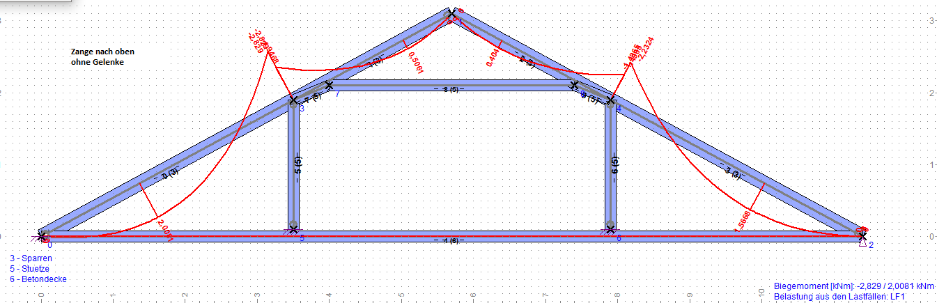

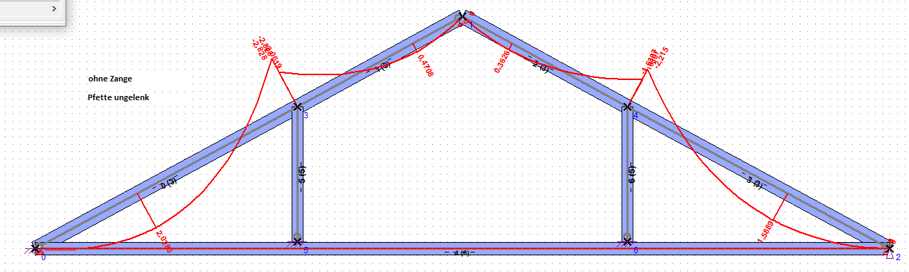

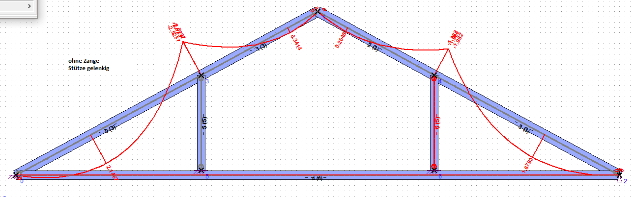

    OK, ein anderer Ansatz:

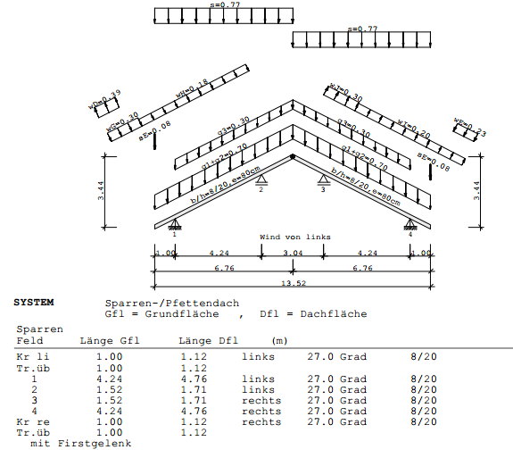

    Ich habe mich in die angesprochene Statik reingefuchst.

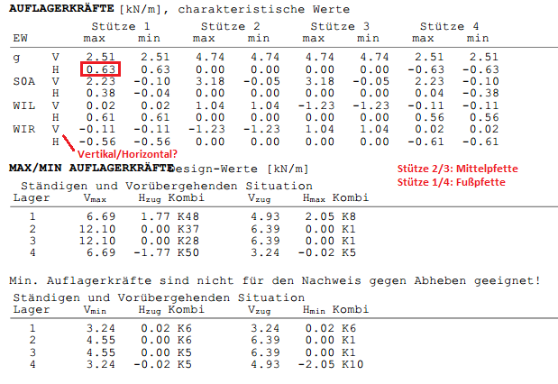

    Wie erwähnt wurden für die Auslegung der Unterzüge im EG die Kräfte in den Stützen vom Dach und somit das ganze Dach gerechnet.
    Offensichtlich ohne Zangen:
    Würde jetzt ja erstmal dafür sprechen, dass ich keine Zangen brauche
    Horizontalkräfte sind bei der gezeigten Lagerung naürlich 0

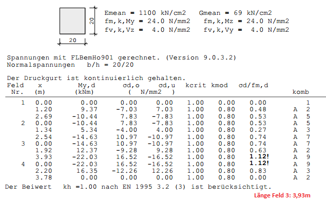

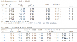

    Hier die Ergebnisse für die Sparren:

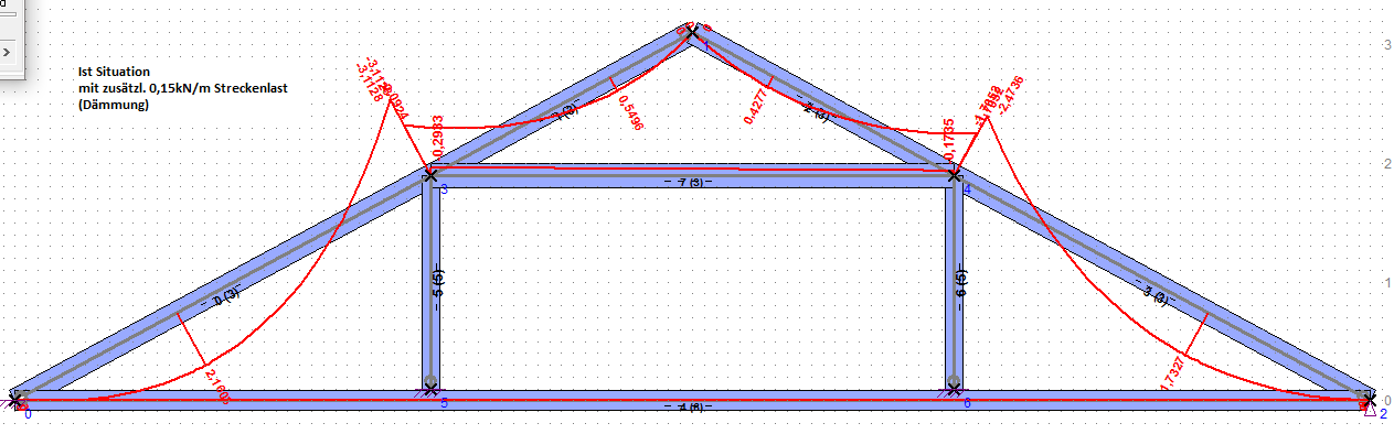

    Frage: seht ihr hier Potential für Tragfähigkeit für die geplante Dämmung
    Die Statik wurde ohne die nachträglich eingebrachte Stütze gerechnet
    Wenn ich das richtig interpretiere ist das Problem also auch in der Theorie zu sehen:
    Daraus sollte man ja schließen können, wie groß der Winkelstahl zur Befähigung der Pfette sein muss
    (hab ich noch nicht im Detail betrachtet)
    Was auch ersichtlich wird: Auch der Stütze an dieser Stelle wird ganz schön was zugemutet:
    Da der Estrich eh raus kommt würde ich neben die bestehende Stütze einfach eine 2te stellen
    Welche Werte verbessern die nicht mitgerechneten Zangen?
    Kann nur ein Einfluss auf die Sparrenbiegung haben,oder?
    Demnach bringen die eigentlich nix.
    Werden sie notwendig, wenn die Dachlast steigt (Dämmung, Solar)
    Eine Auslegung der Zangen gestützt auf die vorhandene Berechung wird schwierig.
    Da das ganze Dach nach Einschätzung der Zimmerleute errichtet wurde, würde ich auch bei der Dimensionierung der Zangen gern eine Abschätzung treffen...
    Ich würde aus dem Bauch 2St. 40x150mm Bohlen an jedem 2ten Sparren nehmen. ca. 250mm oberhalb der Pfette anbringen. Das beste was mir dazu b isher einfällt:
    Hinweis: Wäre der Berechner der Statik greifbar hätte ich es mit ihm direkt geklärt....
  16. SIL
    10.699
    4.119
    Wo ist der Stuhl?Wo ist die Verschalung? Waren es nicht 28°?
    Fehlende Lager und Lasten und Lastfälle stimmen nicht,wo kommt der 20/20 Querschnitt her - die Mittelpfette ist nicht 20/20 unabhängig davon eine Stütze mit 20/20 kann bei dem Dach nicht großartig belastet sein, Holzgüte C24? verbaut
    Kragarmlast fehlt - bei 1 m Ausladung sind definitiv von mind 0,5 bis 1,25 anzusetzen, ausser es wäre in den Voreinstellungen erfasst.
    Deine Zangen haben einschnittige Bolzen sind also jetzt als Loslager ausgeführt - Du willst nun Fest draus machen, wie ich oben bereits bemerkte gibt es natürlich Pfettendächer auch ohne Stuhl oder Zangen, das funktioniert bei dir aber nicht - weil deine Mittelpfette nicht massiv gelagert ist auf MW.
    Da du nun schon mit Frilo expermentierst, wirst du schnell auch die Horizontalkräfte etc sehen.
    Fazit so aus der 'kalten Schnelle' bringt das niemand ausser Fibi und Teichi ;):winken
    Dad orange Ding da, auf dem Sparren direkt - nicht so ausladend, direkt vor grün laufend.

    Servus.
    Ich hab nicht experimentiert. Ich hab die vor einigen Jahren angefertigte Statik rausgeholt und interpretiert (versucht).
    Die wurde offiziell beauftragt, gezahlt und auf der Basis wurden hier Unterzüge eingebaut (anderes Thema, alles rissfrei)
    Der Stuhl darf gern dableiben. Der wurde wie die Zangen nicht berücksichtigt. Evtl. nicht nötig um die Auflast auf die Decke zu ermitteln...
    Maße etc. aus der Statik habe nicht ich ermittelt. Die bisher/vorher von mir angegebenen Werte habe ich aber selber gemessen
    Kragarm = Dachüberstand? Oder wo noch?
    Holzgüte: Unbekannt. sieht nach 0815 aus.
    Das orange Teil ist so breit damit ich die vertikale Fläche der Pfette treffe.
    Alternativ die obere horizontale Fläche und von unten verschrauben?
    Ich experimentiere aber tatsächlich grade. Mit Stab 2D....
  19. malT
    malT
    01.04.2020
    18
    Sparren aufdoppeln würd ich gern vermeiden.
    so können innen die Sparren sichtbar bleiben, Fermacel dazwischen.
    Und außen wird es auch deutlich weniger aufwändig.
    Also wenn nicht notwendig, dann muss ja auch nicht.
    hier mal die Ergebnisse meiner Experimente
    eine Sparrenebene rausgeschnitten.
    weitere Nutzung: Wohnraum (Schlafzimmer)
    keine Passivhausansprüche. Man soll sich auch im sommer da aufhalten können
  20. SIL
    10.699
    4.119
    Ich sehe nur das Ihr Dach nicht der Statik entspricht, aus welchen Gründen auch immer.
    Denn es stellt sich schon die Frage warum dann derartig viele Zangen verbaut wurden... eigentlich sind das keine Zangen, dort sind Balken
    Zu Ihren Varianten die 3. und 4. geht nicht - Ihr First ist nicht geschlossen, ich nehme nicht an das dort Blech/Knotenblech oder ähnliches eingelassen ist.
    Dazu muss der First Schluss hergestellt sein, das geht mit relativ wenig Aufwand, ändert aber bis zur Mittelpfette einiges, da diese eh schon verformt ist und Schätzungen eher nicht so mein Fall sind - entweder Zimmerer oder Statiker beauftragen.
