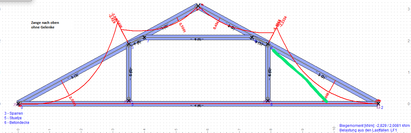

    Var I
    Firstblech plus Laufholz
    Sparren aufdoppeln seitlich
    Mittelpfette unter oder darüber verstärken
    Druckholz auf Mittelpfette keilig vor dem Sparren
    Zangen auf die verstärkten Sparren ziehen
    Stützen Querschnitte überprüfen ggf weitere oder neue
    Mittelpfettenstoss verschrauben oder Gerbergelenk
    Stuhl an der Mittelpfette abstreben auf Fusspfette oder Balkenlage
    Stahl nunja, bringt Gewicht, ich würde bei Holz bleiben
    Edit dort ich habs freihändig da hin, natürlich auf beiden Seiten eventuell mit Gegenlauf

    hab jetzt statische Berechnungen vorliegen.
    Höhersetzen der Querbalken geht klar. Ausführung ähnlich wie beim letzten Bild von mir.
    Auch Verstärkung der Pfette ist geklärt.
    Sparren müssen wg. höherem Gewicht nach Ausbau aufgefdoppelt werden.
    8,5cm breit, 6cm hoch über oder unter die vorhandenen Sparren alternativ 4/13 seitlich auf beide Seiten je Sparren.
    Arbeiten im DG sollen demnächst starten, Dach neu Decken/Dämmen erst im nächsten Jahr.
    Ich muss mir noch einer Sache klar werden, um die Arbeiten sinnvoll zu staffeln:
    Aufsparrendämmung oder Zwischensparren
    Neu Decken wäre in der nächsten Dekade eh notwendig --> Eigentlich bevorzuge ich Aufsparrendämmung
    Habe gelesen der Übergang Maurwerk zu Dach(Sparren) ist dabei ein Problem.
    Ich würde von innen einen ca. 30cm hohen Drempel einbauen und den Dämmen/Dampfbremse
    Lässt sich das so umgehen? Gibt es weitere Nachteile bei Aufsparrendämmung?
    Wenn es die Aufsparrendämmung wird empfiehlt der Statiker die Sparrenaufdopplung oben.
    In meinen Augen macht das die Aufsparrendämmung deutlich kompllizierter (man kann dern Vorteil nicht nutzen die Dämmung einfach flächig zu verlegen)
    Ist das wirklich ein Problem oder gibts da Möglichkeiten? Dann würde ich mir innen keine Gedanken über die Aufdopplung machen (andernfalls schon)
    Kann man evtl. sogar die (sparrenparallele) Lattung als Aufdopplung ausführen auch wenn da um die 20cm Dämmung (Holzfaserplatte???) dazwischen ist? Wie wird dann der Schubverbund sichergestelllt?
