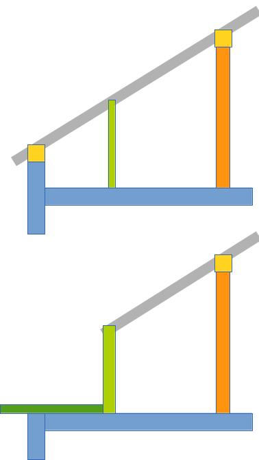

    Hmm, ich glaube, ich habe da ein anderes Bild von Loggia.
    Damit man meine Text oben versteht: Ich meine eine, wo die ursprüngliche Dachschräge bis zum ursprünglichen Kniestock von ca. 120cm beibehalten und erst dann der Sparren entfernt wird. Nur die Terrassentüre mit kleiner Gaube oder sowas wie dieser Velux-Dachbalkon als Austritt. Gibt es das überhaupt?
    Normalerweise macht man das ja glaub schon so, dass in der Senkrechten eine Türe reinpasst oder es eine kleine Gaube gibt?
  5. #5 altetante, 10.03.2015
    altetante
    altetante Gast
    Also so. Von Zustand oben auf Zustand unten kommen. Hellgrün = Kniestock, Dunkelgrün nach draußen verlängerter Dachbalkon/Loggia.

    Versuch einer kurzen Erklärung:
    Bei einem Pfettendach ist es konstruktiv und statisch einfacher, Gauben, Loggien, Rücksprünge usw. zu berücksichtigen. Je nach Konstruktion ist die Firstpfette tragend oder nicht, die Mittelpfetten können Beanspruchungen vertikal und horizontal oder nur vertikal erhalten, wobei der Lastabtrag entsprechend gesichert sein muss.
    Beim Neubau ist das alles recht unproblematisch in den Griff zu bekommen. Falls es um einen Umbau geht, kann ich nur davor warnen, einfach so irgendwelche Bauteile zu kürzen/auszuwechseln o.ä. Ich kenne Fälle, wo es am wirtschaftlichsten war, den gesamten Dachstuhl auszutauschen.

    Die genauen Gegebenheiten kennt keiner. Sehr wahrscheinlich müssen die Deckenbalken unter der Loggia verstärkt werden, 1. wegen des Fußbodenaufbaus, 2. wegen der höheren Verkehrslast. Ob der Dachstuhl ohne weiteres Umbauten verträgt, weiß auch keiner. Könnte gehen, aber wie ich schon schrieb, kann ein Umbau bis zum wirtschaftlichen Unsinn ausarten.
    Nimm ein paar Euro in die Hand für Planer/Statiker. Ein Bauantrag ist sowieso nötig. Wenn die Dachkonstruktion und die betroffenen Deckenbalken des unteren Geschosses im jetzigen Zustand nicht sichtbar ist, muss eben freigelegt werden. Alles andere ist Kaffeesatzleserei.
