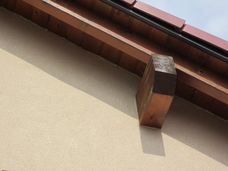

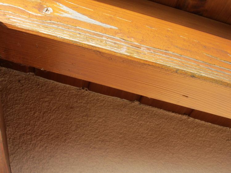

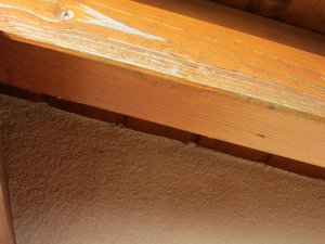

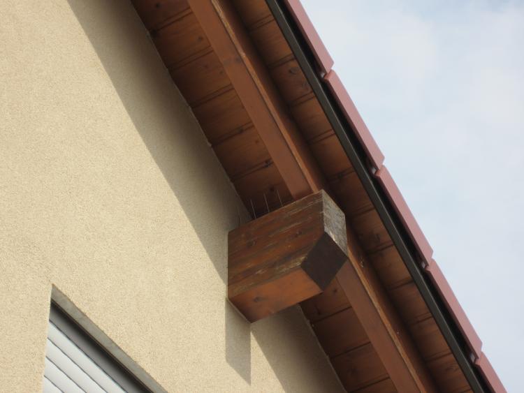

    Kann sich bitte jemand die Pfettenköpfe von meiner Südseite anschauen ? Das Haus steht seit 9 Jahren und ich frage mich, ob ich dringend das Holz auf der Seite streichen muß, oder ob ich noch warten kann, bis ich die Fassade mal neu streiche. Mein Dachvorsprung ist klein, daher ist das Holz dem "Wetter" ausgesetzt.

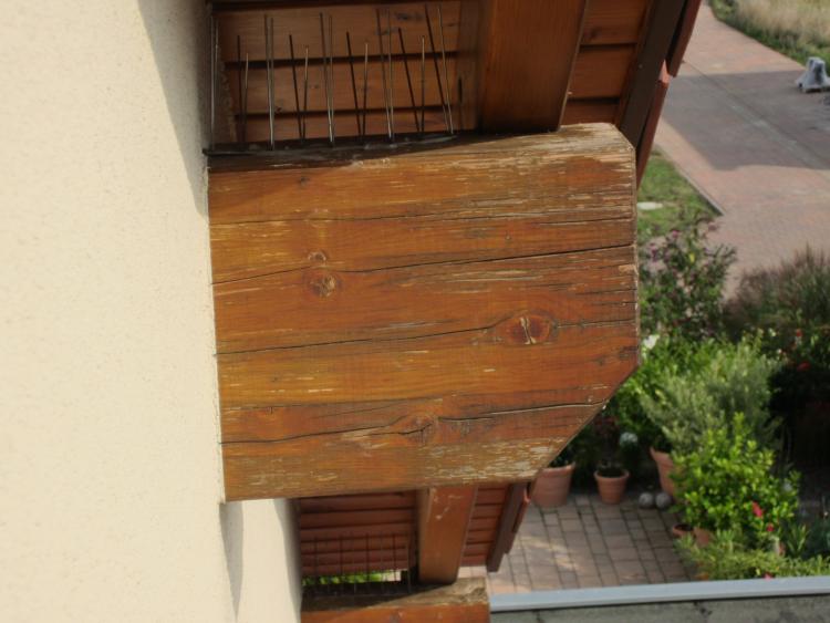

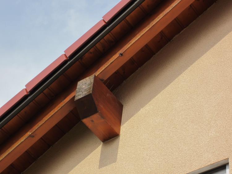

    Ich würde dir raten die Pfettenköpfe mit Blech abdecken zu lassen. Das Stirnseitige Holz saugt das Wasser hinein wie ein Schwamm. IRgendwann fault dir dann der Pfettenkopf weg. Die sehen ja jetzt, nach nur neun Jahren, schon schlimm aus.

    pfette rückschneiden - pfette + sparren richtig (!) einblechen ..

    ich würd es eher verschiefern statt zu verblechen...

    jop ... und dann mit Hirnholzprotektor einlassen ..

    Ordendlichen Schiefer drauf und man braucht keinen Anstreicher mehr ;) Hält auch länger als euer Gepinseltes... *JAWOLL*

    Pfette zurückschneiden und Schiefer an die Sparren! Alles andere iss nüscht. Wie Holger schreibt hält das sehr sehr lange und ist auch schöner (finde ich). Hatte gerade letzte Woche nen Kunden. Da waren allerdings 2 Flugsparren. den Inneren geschliffen und 4* gestrichen. Den äußeren auch geschliffen und 1*gestrichen. Dann mit selbstgemachten "Schuppen" verkleidet und sauschön isses geworden:-)

    Die Pfetten werden zurückgeschnitten damit mit sie auf einer Ebene mit den außenliegenden Sparren sind. Das sieht optisch besser aus und ist für den ausführenden Handwerker besser zu verkleiden/verschiefern.
    Natürlich kannst du das noch 2-3 Jahre so lassen. Davon wird dir nicht der ganze Balken wegfaulen. Aber besser wird es durch die Wartezeit auch nicht.
