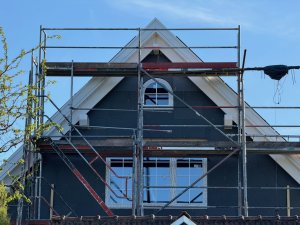

    ich möchte für meinen Pfettenköpfe noch ein paar Wetterschutzbleche anfertigen und frage mich, wie
    man diese am besten befestigt. Schrauben wäre ja kontraproduktiv. Werden die geklebt? Mit Abstandshaltern
    damit das Blech einen Luftspalt zum Holz hat. Wie sieht das korrekte Ausführungsdetail aus?
    Ich danke Euch für Eure Hilfe.

    Spenglerschrauben verwenden (Dichtscheibe), aber nicht ins Hirnholz Schrauben am Besten.. bei einem Hirnholzschutz braucht nicht zwingend Luft dazwischen.. das Holz "atmet" an anderen Stellen somit auch
    dran kleben würde ich nicht, wegen einer eventuellen Demontage

    Danke für das Feedback. Ich denke wahrscheinlich viel zu kompliziert. Wirklich viele Bilder gibt es ja im Netz nicht.
    Das einzige was halbwegs professionell aussieht ist ja recht einfach. Ich hätte wahrscheinlich noch seitlich abgekantet.
    Aber so ist es ja nur ein Streifen der am Sparren verschraubt wird und einmal unten an der Pfette.
    Quelle: Holzbau Peter - Flaschner-Blech-Arbeiten

    vorweg, ist deine Pfette von Sonneneinstrahlung und Niederschläge geschützt von deiner Traufe ? Also hinter deinem Dachüberstand ist die Pfette oder bündig etc pp ??? Ein guter Hirnholzschutz (Lackieren) macht es meistens ja auch

    Ich habe jetzt leider gerade keine Detailbilder oder Maße. Ich denke der Ortgang steht so 15cm über.
    Das Holz ist mit OSMO Landhausfarbe gestrichen.
    Ich denke schon, dass die Hölzer bewittert werden.

    gut, ne Tropfkante hast ja vorhanden, ich finde optisch, würde da kein Hirnholzschutz-Blech dazu passen.. aber deine Entscheidung

    Ich dachte an weißes Alublech. Das sollte doch nicht auffallen, oder?
