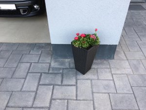

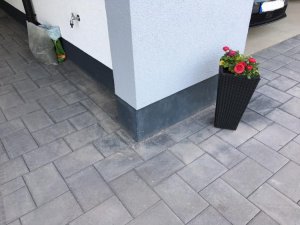

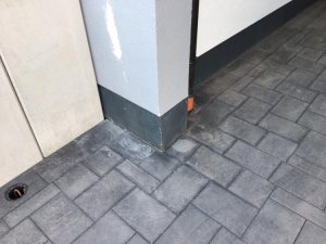

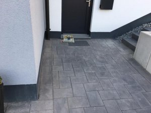

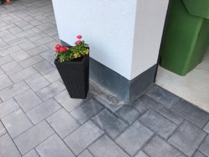

    Guten Morgen,
    wir haben vor kurzem unseren Zufahrtsbereich gepflastert. Jetzt soll der Putzer den Sockel nochmal streichen. Er weigert sich, da wir das Pflaster bis an das Haus gelegt haben. Er ist der Meinung das der Sockel in Kürze fault und wir den Sockelputz sanieren müssen, da wir keinen Spritzschutzstreifen gelassen haben. (Wasser kann nicht trocknen etc.)
    Frage: Pflasterläufer wieder herausnehmen und eine Reihe zurücksetzen (20 cm) oder alles so lassen und abwarten ob es Probleme gibt? Die Dickbeschichtung endet genau mit der Oberkante Pflaster.
    Vielleicht hat jemand eine Idee!
    Vielen Dank.

    Ich finde die Reaktion des Putzers ehrlichgesagt bisschen übertrieben ...

    Mein Schwager und einer seiner Bekannten haben beide gerade ihren Sockelputz an den Stellen an denen Pflaster war abgehackt und neu verputzen lassen. Die "Ytong"-Steine waren schon ziemlich angefressen von der Feuchtigkeit der letzten 15 Jahre.
    Jetzt wurde jeweils neu verputzt, ca. 15cm hoch mit Dichtschlämme gespachtelt, gestrichen und eine Noppen-Bahn mit Abdeckfließ gesetzt. Dann wieder die Pflastersteine.
    Wenn bei dir jetzt nicht gerade ein riesen Dachüberstand überm Pflaster liegt und in anbetracht der Tatsache das es da Stufen runter geht zu deinem Pflaster und deiner Wand, würde ich sagen dein "Putzer" hat recht und du solltest eventuell noch über eine Etwässerungsrinne und Gefälle von der Wand weg denken.

    Der Putzer wird es schon machen wenn du schriftlich auf die Gewährleistung verzichtest

    es muss zumindest eine noppenfolie dazwischen.

    die muss zwischen platten und hauswand. also an die hauswand. damit luft zirkolieren kann und evtl. feuchtigkeit abtrocknen kann.

    wenn du jetzt einfach mal die verwendeten Materialien beschreibst die hier wo verwendet wurden, dann kann dir vielleicht wirklich geholfen werden.
    Bislang lese ich etwas von einer Dickbeschichtung. Welche Art kann man nur vermuten.
    Auch die Materialität des grauen Bereiches wäre sehr bedeutsam.
    optisch gleich aussehend kann man das so richtig und falsch bauen.
    Die weißen Schlieren auf grauem Grund könnten einfach Spritzwasser sein, oder halt auch hochziehende Feuchtigkeit.
