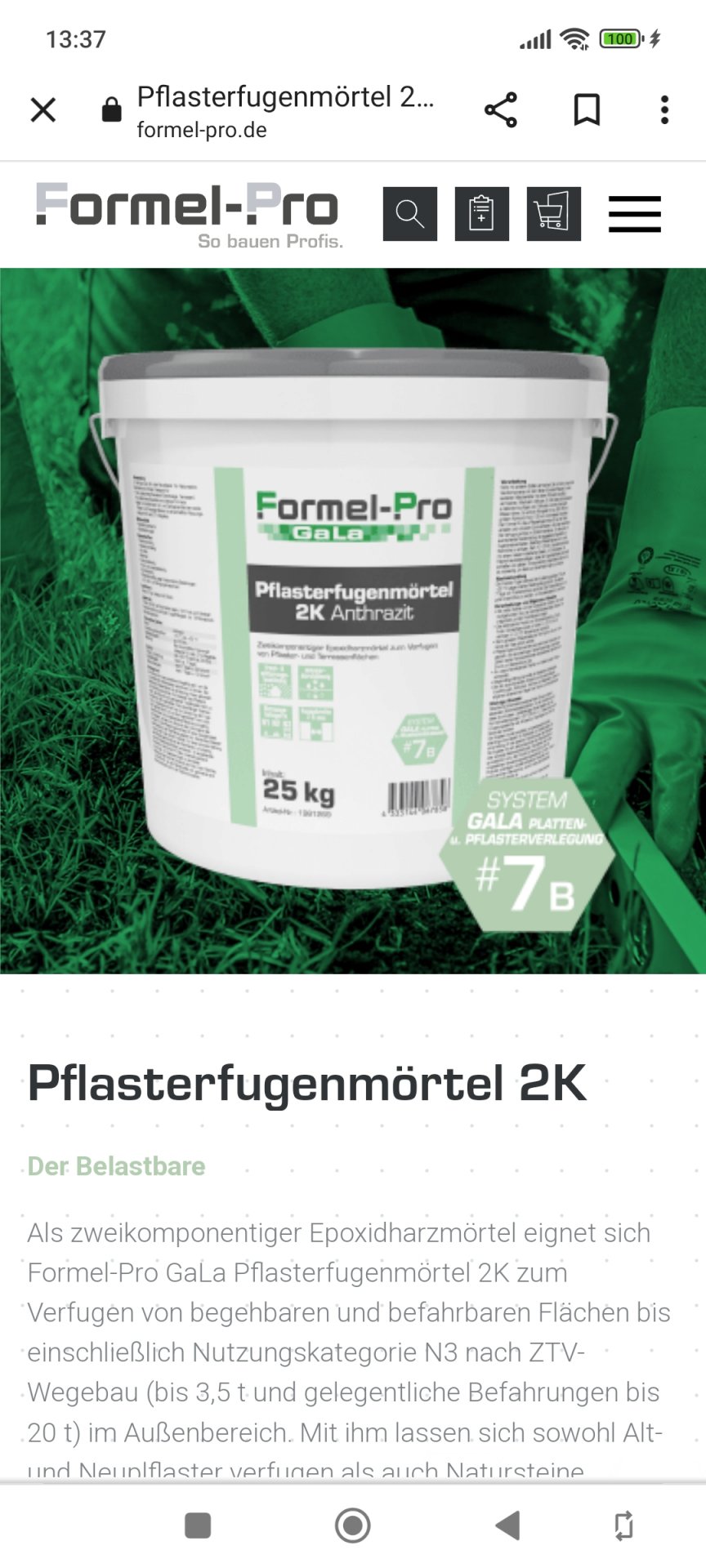

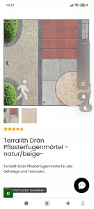

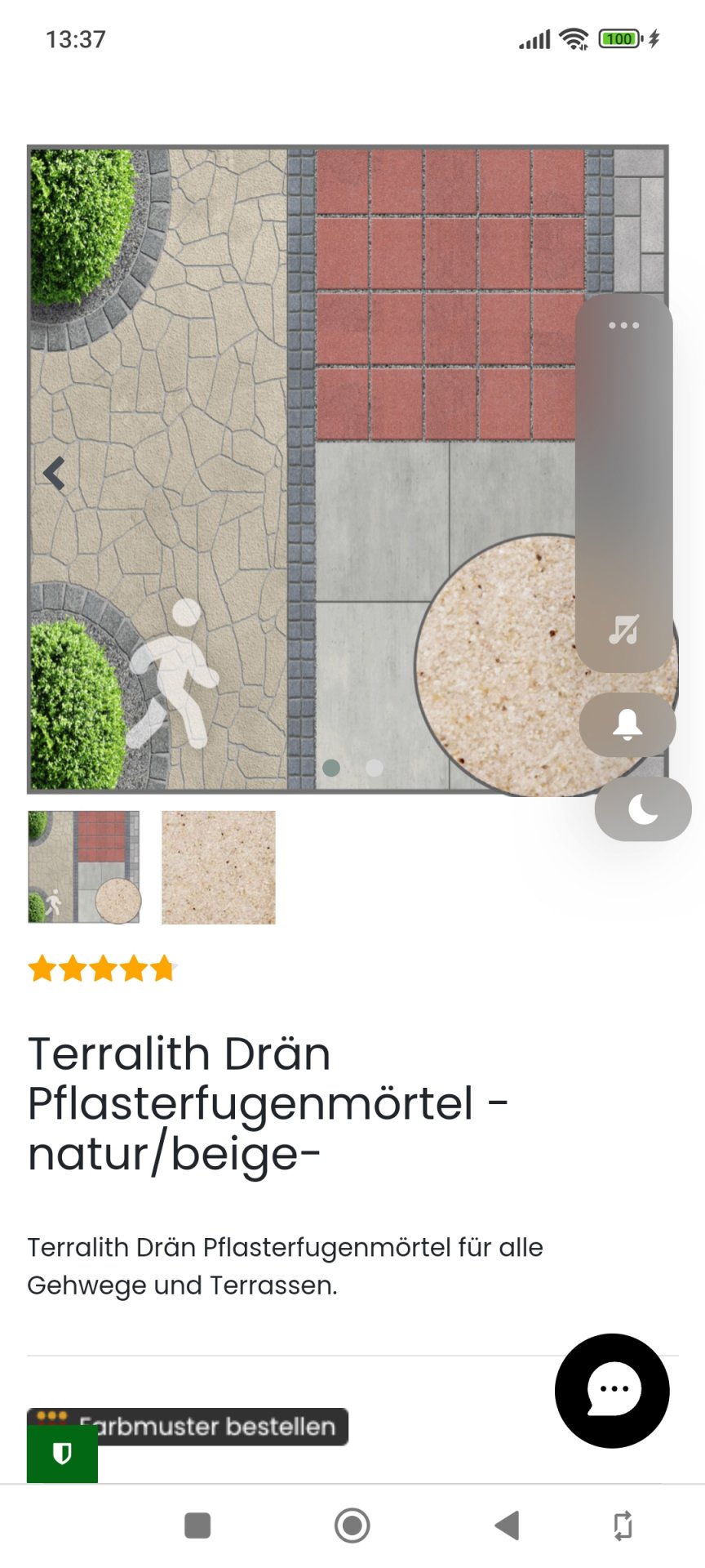

    So was zum Beispiel
  11. #11 Kirchenholz, 14.09.2023
    Kirchenholz
    Kirchenholz
    25.09.2022
    23
    Also 1- oder 2-Komponenten Fugenmörtel.
    Danke, dann weiß ich schon mal wie es weiter gehen könnte.
