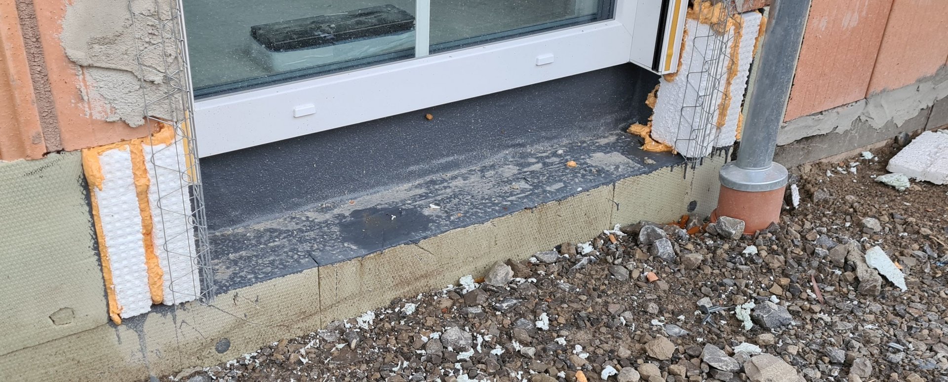

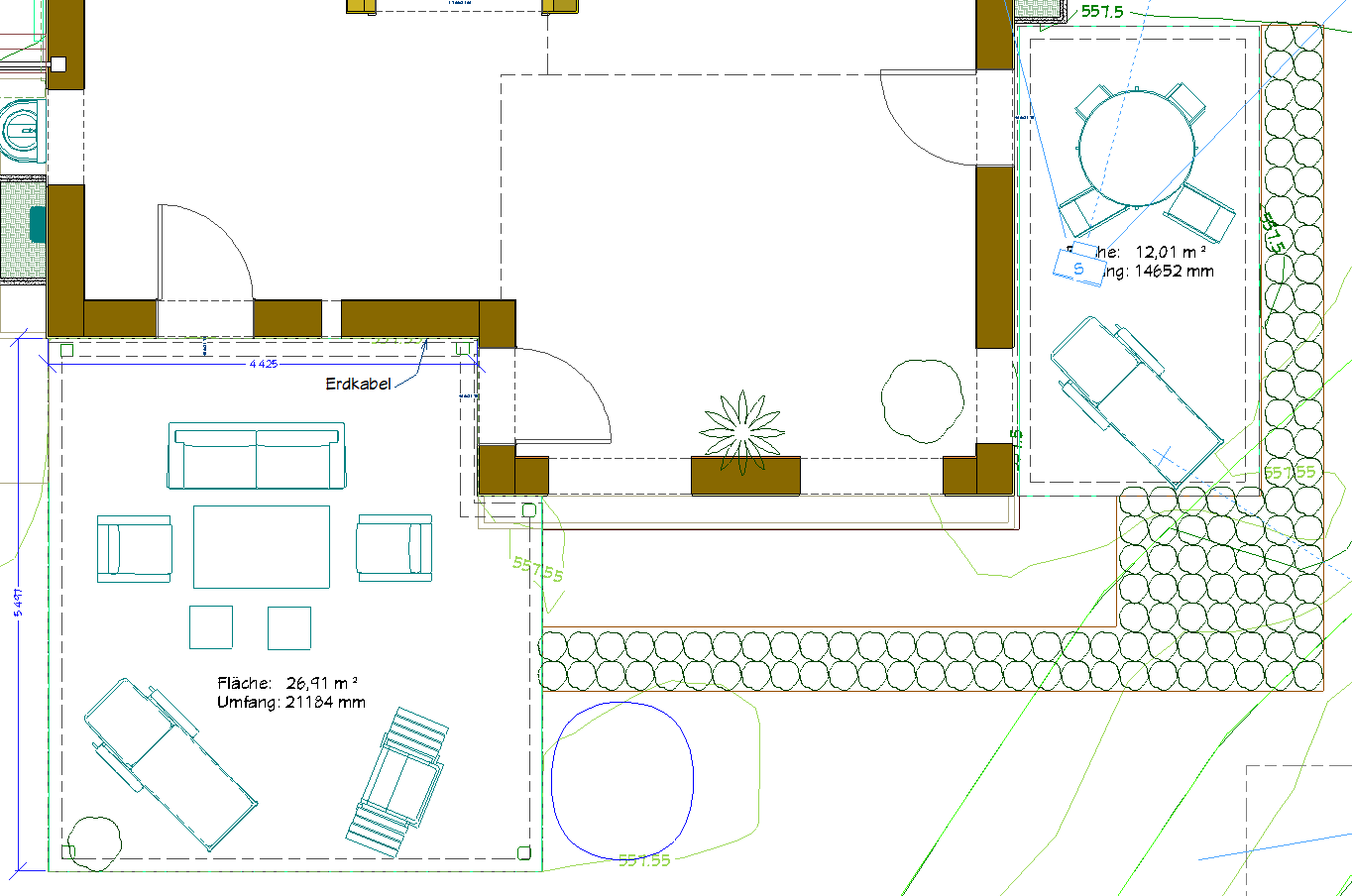

    Liebe Bauexperten,
    bei unserem Neubau kümmern wir uns gerade um die Außenanlagen. Das für mich kniffligste und allgemein wohl auch kritischste Thema sind die Terassentüren bzw. bodentiefe Fenster in diesem Bereich.
    Bauweise:
    - WU Keller, Thepro System + 12mm Dämmung
    - Poroton 36,5cm + Putz
    Nur zur Übersicht sieht hier einen Grundriss. Es gibt also 3 Terassentüren und 3 bodentiefe Fenster.
    Die linken zwei Terassentüren sind (bald) überdacht, die anderen Fenster nicht.
    Das Haus ist unterkellert, der Erker ist eine Auskragung und nicht unterkellert.

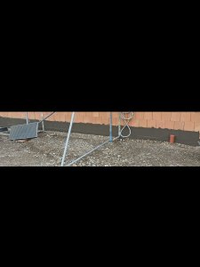

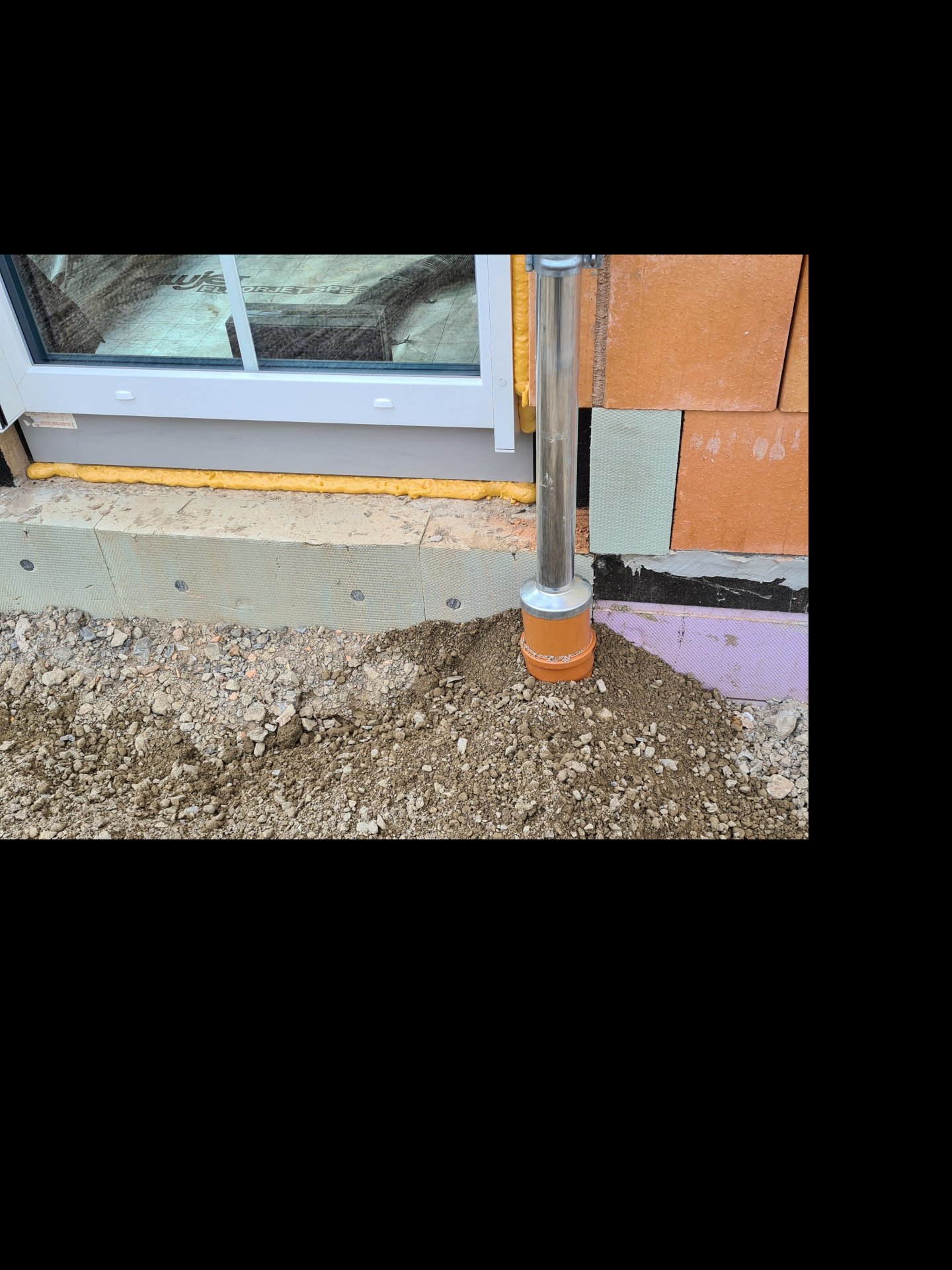

    Die Ausführung bisher ist wie folgt:
    Rohzustand, man sieht die Kellerdämmung bzw. die Dämmung der Auskragung:

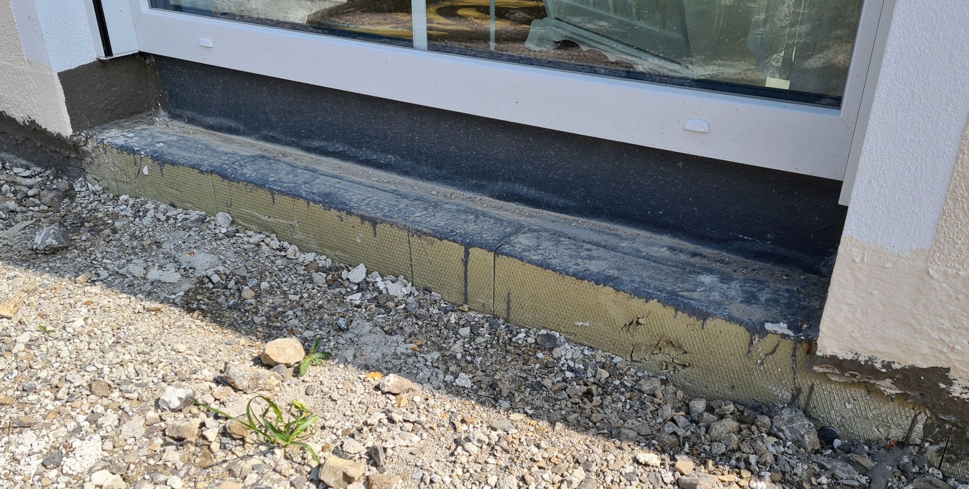

    Flüssigkunststoff:

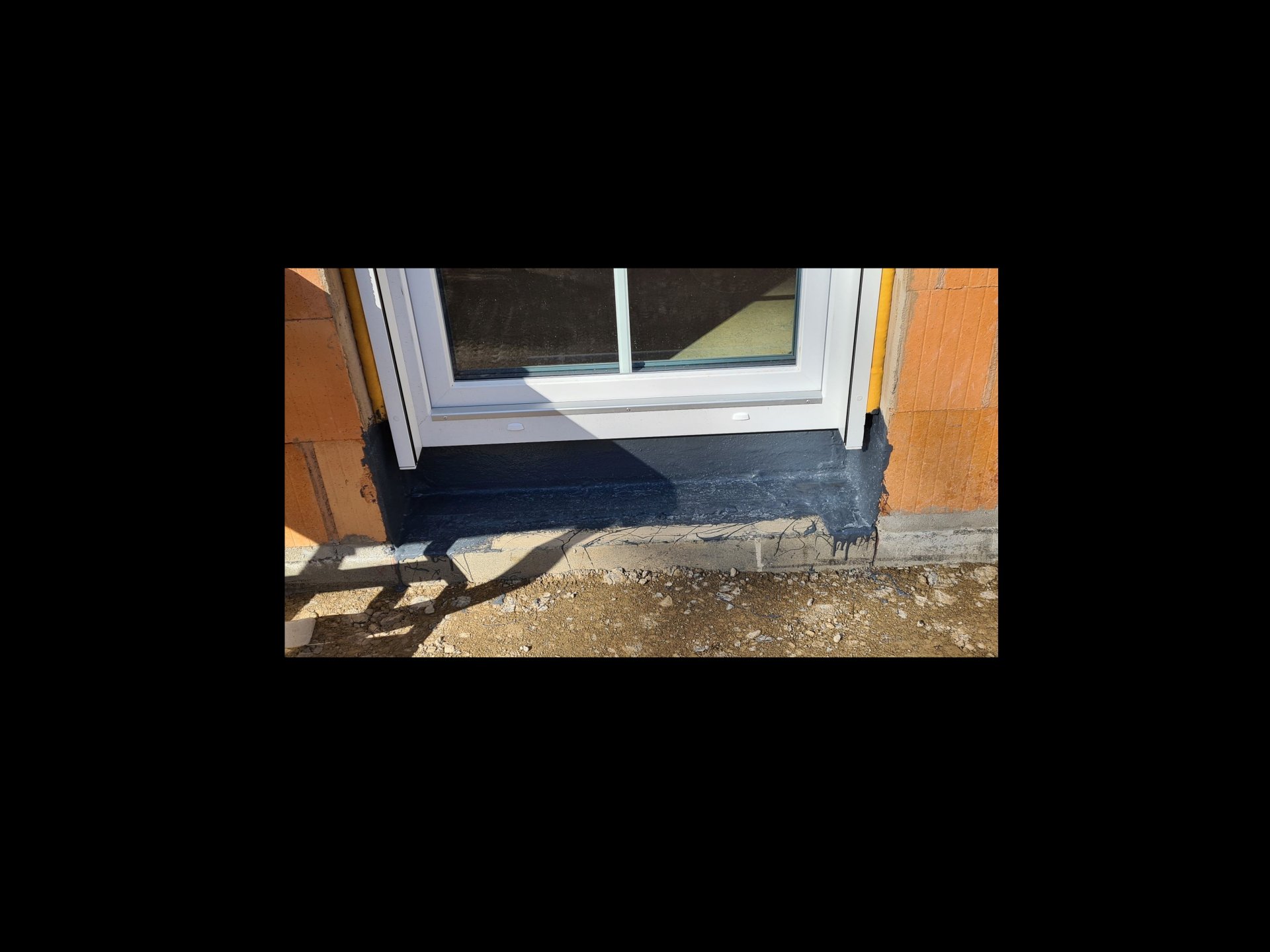

    Dämmung+Putzschienen:

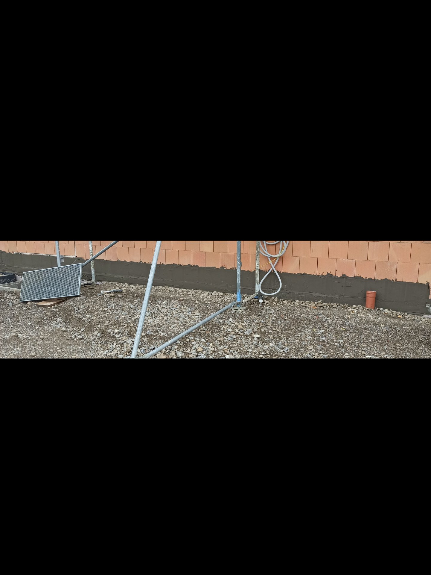

    Abdichtung Sockelbereich (leider habe ich hier kein Bild der Türen):

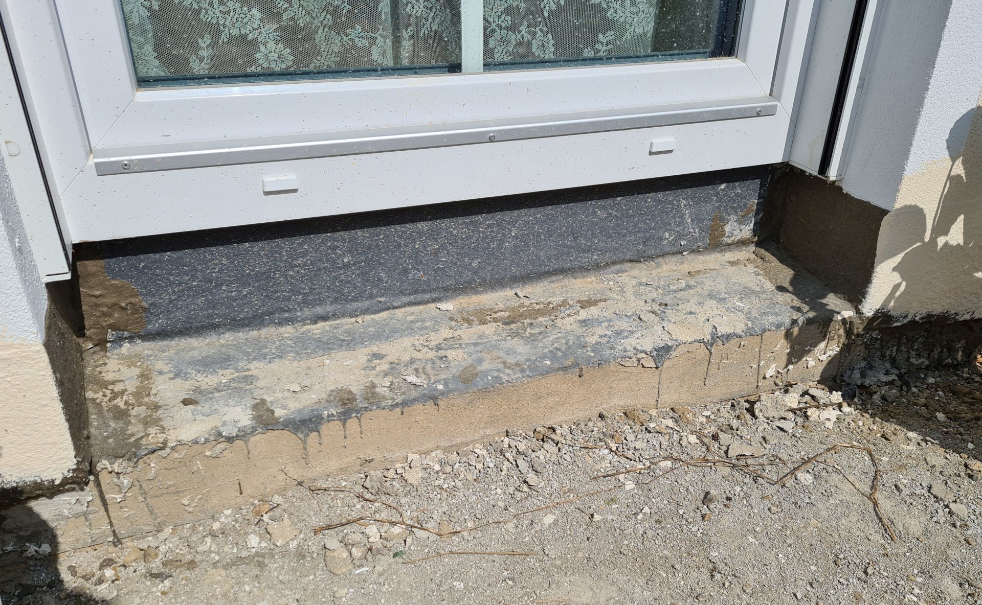

    Es kam noch eine mineralische Putzabdichtung drauf, dies ist der aktuelle Stand.
    5 - Aktueller Stand - Bodentiefes Fenster.jpg 5 - Aktueller Stand - Terassentür.jpg
    Meine Lösungsansätze sind aktuell:
    1) Überdachte Terassentüren:
    • Pflastern direkt unter die Türe.
    • Schutz der Flüssigkunststoffabdichtung sowie Lastverteilung auf der Dämmung:
      Eine Schweißbahn, ein Blech?
    • Darauf Splitt + Pflastersteine.
    2) Bodentiefe Fenster:
    • Eine Fensterbank aus Blech wie bei anderen Fenstern.
    • Belag davor:
      • a) Im Terrassenbereich: Pflaster bis unter dieses Blech
      • b) Vor dem Erker: Kiesstreifen.
    3) Terrassentür nicht überdacht:
    • Sicherheitsabstand von 15cm
    • Unter das Fenster d.h. auf den Flüssigkunststoff / Dämmung:
      • a) eine Rinne -> aber wie eine mögliche Trittlast abführen?
      • b) Pflaster auf Splitt, und davor eine Rinne?
      • c) keine Rinne
    Sind meine Lösungsansätze sinnvoll bzw. hättet ihr bessere Ideen?
    Was ist die korrekte Ausführung bei der nicht-überdachten Terrassentüre?
    Vielen Dank und Grüße
  2. #2 Fabian Weber, 08.05.2022
    16.615
    6.635
    Die Abdichtung hinter der Dämmung ist im Bereich der Terrasse zu niedrig ausgeführt. Es hätte noch eine Steinreihe weiter oben sein müssen.
    So hoch wie die weiße Dämmung an den Türen auch an der Wand.

    Vielen Dank für Deine Antwort. Ich habe es versucht, kann aber leider aktuell nicht nachvollziehen, wo "hinter der Dämmung" die Abdichtung fehlt - zumindest nicht auf Basis der Bilder. Auf welchem Bild kann ich dies sehen? Gäbe es eine Korrekturmöglichkeit?
    Generell möchte ich versuchen, die nun folgenden Arbeiten eher auf Nummer sicher auszuführen. Hättet ihr mir zu meinen Fragen oben zumindest irgendwelche Hinweise?
