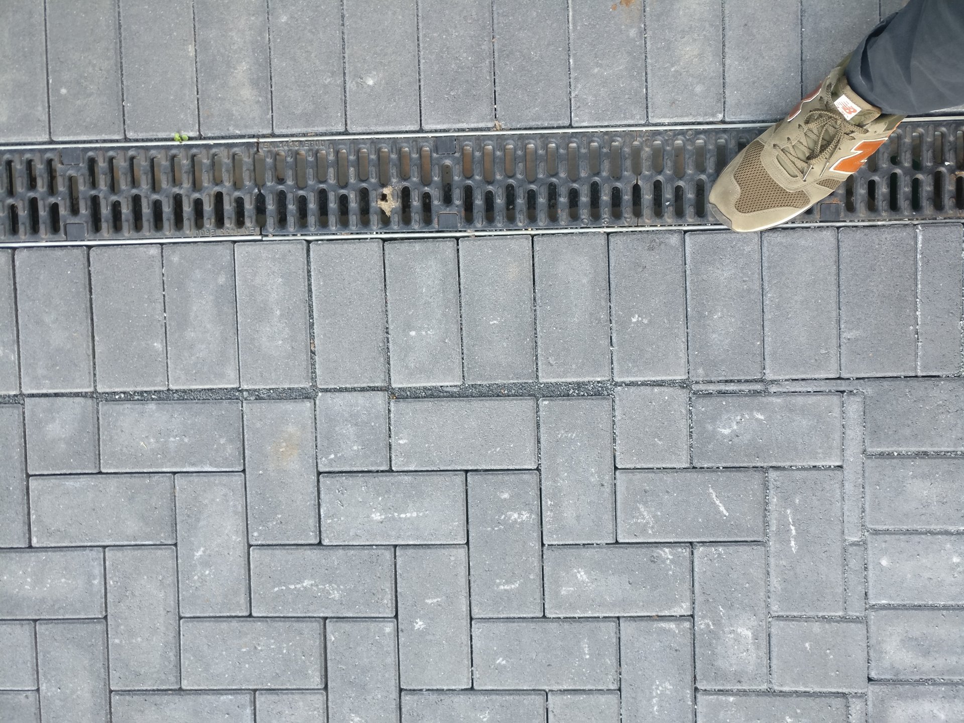

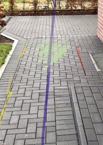

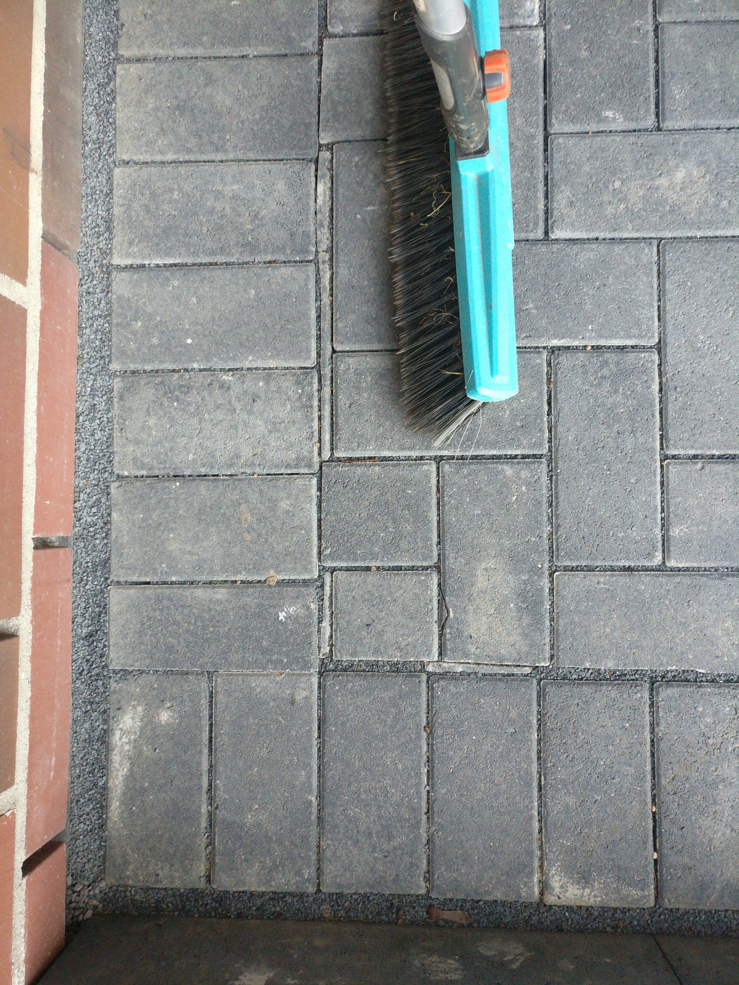

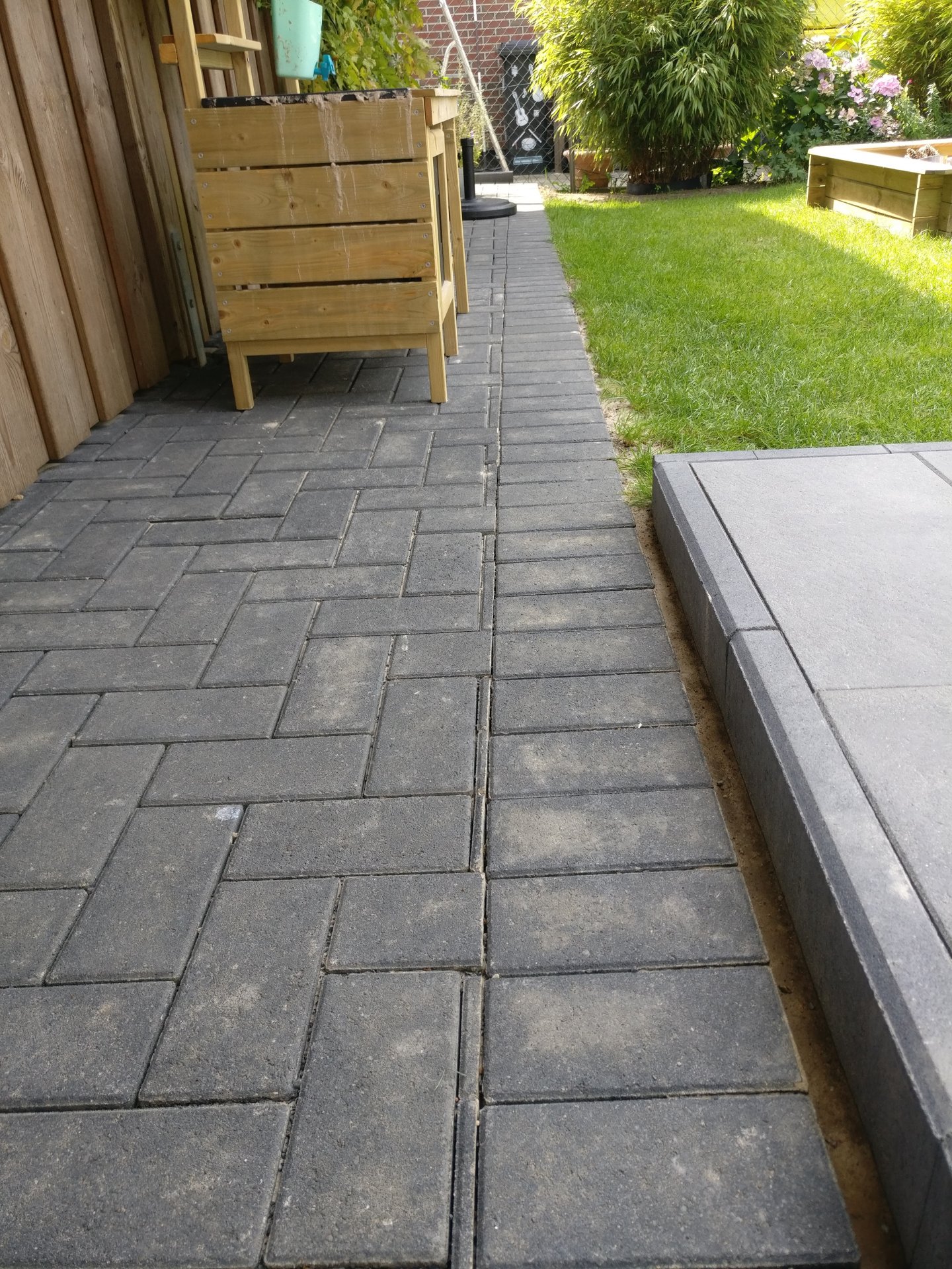

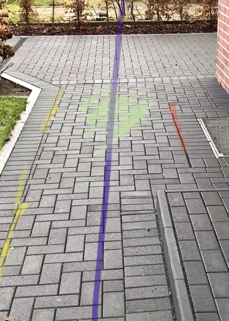

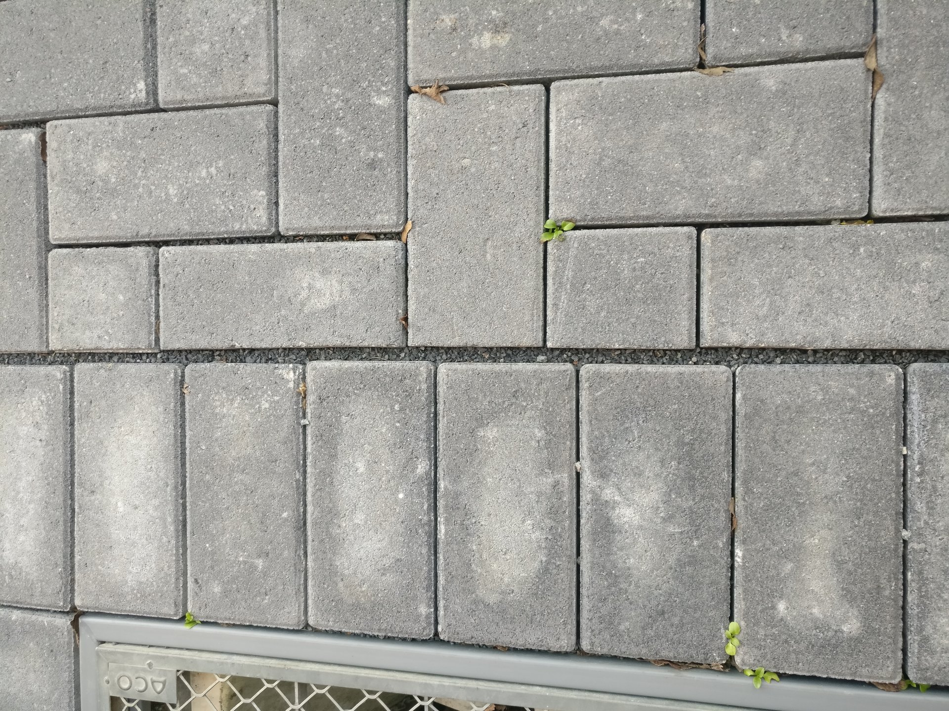

    Hallo ,
    anbei einige Fotos von dem auf meinem Grundstück verlegten Pflastersteinen. Ich hätte gerne eure Einschätzung hinsichtlich Fugenbreite und Größe der geschnittenen Steinen.
    Auf dem farblich markierten Foto erkennt man außerdem, dass die Fugen nicht fluchtgerecht sind, ein Teil bereits leicht eingesackt ist und die Steine teilweise zu klein geschnitten wurden.
    Das hätte man besser machen müssen, oder?

    Hast Du wenigstens noch nicht gezahlt für den Pfusch?

    Regelwerke:
    DIN 18318
    RStO
    ZTV-Pflaster-StB
    ZTV SoB-StB
    M FP 1 – Merkblatt für Flächenbefestigungen mit Pflasterdecken und Plattenbelägen
    M FG – Merkblatt für Flächenbefestigungen mit Großformaten
    SLG – Merkblatt für Dauerhafte Verkehrsflächen mit Betonpflastersteinen
    Bei Flächen außerhalb des Straßenverkehrs: ZTV Wegebau
    versickerungsfähigen Belägen:
    Merkblatt für versickerungsfähige Verkehrsflächen
    RAS-EW
    ZTV-EW-StB
    Das sind alle die mir gerade Einfallen, alle sind kostenfrei via PDF zu beziehen und auch alle größeren Hersteller verfügen über technische Dokumentation, da oft die Formate nicht erfasst sind im Regelwerk,wenn ich eines vergessen habe @Fabian Weber kann ja nachtragen
    Vermutlich ist nur die DIN 18318 in der 2019 Fassung und die StB 06 und ZTV Wegebau maßgeblich.
    Ich würde sagen, einmal raus und neu...

    Besten Dank!für den Teil vor dem Haus (das farblich markierte Bild) haben wir uns darauf geeinigt, dass alles wieder rauskommt – bis auf die Kantsteine. Wie sollte ich denn hier besser gleich im Reihenverband weitermachen lassen?
    Zu den anderen Bildern, die auch an anderer Stelle aufgenommen sind: hier würde ich das einfach nur so machen, dass die Steine so geschnitten werden, dass sie in der Länge mindestens 5 cm sind. Korrekt?
    Ich frage mich halt, warum das Ergebnis vor dem Haus so schlecht geworden ist. Ich möchte gerne vermeiden dass dies auch bei einer Nacharbeit passiert. und ich möchte eigentlich nicht jede Minute daneben stehen und den Handwerkern erläutern, wie sie ihre Arbeit zu machen haben. Tipps von eurer Seite?

    Wie wäre es zur Abwechslung mal mit einer Planung?
    Das ist ja wirklich totaler Mist. Vor allem hat das ganze Anstückeln ja wahrscheinlich richtig viel Arbeit gemacht.
    Irgendwo habe ich mal gelesen, dass solche Fitzelstücken nicht erlaubt sind.

    Naja fachgerecht ist das sicherlich nicht und wenn keine Planung vorliegt, ist die Planungsleistung automatisch beim Auftragnehmer, nur dass dann halt auf Gestaltung oft kein Wert gelegt wird.

    Fibi Fibi DIN ATV 18318,zulässige Kantenlângen sind klar definiert.
