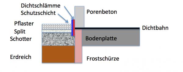

    Dieses Jahr möchte ich meinen Trasse Pflaster lassen.
    Aktuell ist der Bereich bis zur Frostschürze aufgeschottert, es sollen aber nochmals 8cm Schotter drauf. Der Schotter würde dann am Porenbeton anliegen sowie auch später das Pflaster.
    Die Firma hat mir nun vorgeschlagen, dass Mauerwerk mit Dichtschlämme abzudichten.
    Ich habe jedoch bedenken, dass durch das Verdichten und Rütteln die Schlämme wieder beschädigt wird?
    Haus ist noch unverputzt.
    Danke

    Dein Bedenken ist berechtigt und deswegen fordern die aRdT in der DIN 18 195 auch, dass die Bauwerksabdichtung ( hier: die Vertikalabdichtung ) mit einer Schutzschicht ( = z.B. Styrodurplatten, Noppenbahn, Bautenschutzmatte usw. ) gegen Beschädigungen durch die Schotterschicht und das Pflaster zu schützen ist. Ergo kommt vor die Vertikalabdichtung die Schutzschicht und erst dann wird Schotter, Sand und Pflaster verlegt. Die Vertikalabdichtung hat die OK fertiges Pflaster um mindestens 5 cm zu überragen.

    Sollte man dann trotzdem eine Dichtschlämme auftragen und dann erst die Abdichtung mit z.B. Bautenschutzmatte?
    Würde alternativ auch eine Schweißbahn oder ähnliches gehen? Habe noch ein paar Meter übrig.

    Man Man Man als Ingenieur ..... Dichtschlämme macht dicht (dein Mauerwerk) Bautenschutzmatte schützt (deine Dichtschlämme )

    Also ich hab ja keinen wirklichen Sockel (da kein Keller) Bei mir steht die Frostschürze etwas aus dem bisher aufgetragenem Schotter etwas heraus, darauf ist dann eine Dichtbahn und dann kommt Porenbeton.
    D.h. ich würde mit Dickbeschichtung streichen und dann eine Schutzschicht (Noppenbahn etc..) aufbringen.
    Verputzt werden soll aber dann bis runter aufs Pflaster?
    In dem Beispiel auf Seite 11/12 sieht man allerdings noch die Noppenbahn(Schutzschicht) oder würde die dann noch mit eingeputzt werden.

    Weiter runter .... beides ....

    Dann wie folgt:
    1. Spätere OK Plaster ermitteln und anzeichnen
    2.. Bauwerksabdichtung: Von ( mindestens ) 15 cm über spätere OK Pflaster auf dem Porenbeton über die bündig zurückgeschnittene Horizontalabdichtung ( = Dichtbahn )hinweg bis mindestens 10 cm nach unten auf die Frostschürze, z.B. aus flexibeler Dichtschlämme, Deitermann D 24, zweilagig mit Gewebeeinlage in der ersten Schicht ( wegen der Horizontalfuge ).
    3. Putz anbringen auf der Dichtschlämme von oben kommend bis ca. 3-4 cm unterhalb der späteren OK Pflaster. Nach unten hin den Putz keilförmig auslaufen lassen.
    4. Dann nochmals Dichtschlämme und zear als Feuchteschutz für den Putz ab 5 cm über OK Pflaster bis zum Ende der Putzschräge ( siehe 3. ) und überlappend auf die Bauwerksabdichtung führen ( damit der Putz gegen Feuchtigkeit von unten und von der Seite geschützt, gewissermassen in Dichtschlämme eingepackt ist ).
    5. Schutzschicht vor der Bauwerksabdichtung und dem Putzsockel anbringen.
    6. Schotter, Splitt und Plaster anbringen.
    7. Schutzschicht in Höhe OK Pflaster abschneiden ( ohne hierbei die Dichtschlämme auf dem Putzsockel zu beschädigen ).
    Verbesserungsvorschlag Pflaster nicht bis an die verputzte Hauswand führen, sondern nach 5.:
    Randsteine im Abstand von ca. 10 - 15 cm vom Haus setzen, Kiesstreifen zwischen Randsteinen und Putzsockel anbringen und pflastern nur bis an die Randsteine. Grund: Verbesserung der Oberflächenversickerung vor der Hauswand.
    Trocknungszeiten für die genannten Bauteilschichten einhalten!
    Hierbei gehe ich davon aus, dass an der Bodenplatte nur der Lastfall " Bodenfeuchte " ansteht. Liegt der Lastfall " aufstauendes Sickerwasser = bindiger Boden " vor, nochmals nachfragen.
