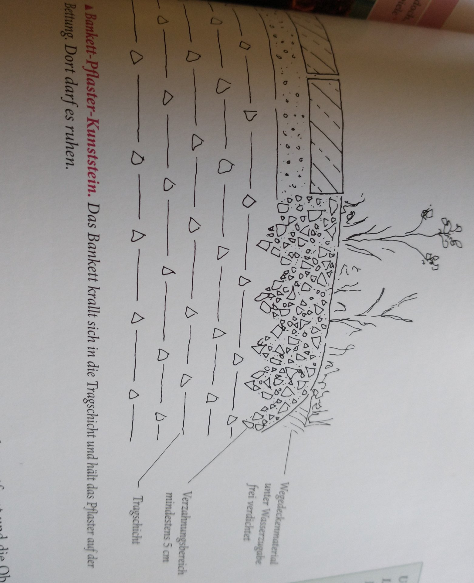

    Bei Reinhard Witt bin ich auf das Konzept gestossen, Pflaster nicht mit Randsteinen abzuschließen sondern mit einem offenen Bankett. Die Skizze aus dem Buch habe ich angehängt damit jeder weiß was ich meine. Jetzt die große Frage, hat jemand damit Erfahrungen?
    Für den fußläufigen Bereich und die Terrasse will ich das auf jeden Fall ausprobieren und sehe aufgrund der niedrigen Last keine Probleme. Aber bei der Einfahrt und unter dem Carport bin ich mir noch etwas unsicher ob ich dem vertrauen kann oder doch besser Einfassungssteine auf Beton setze.
    Falls das relevant ist...geplant sind Pflasterklinker im Normalformat. Die Einfahrt hat ein bisschen Gefälle von der Straße weg, das werden wir vermutlich auch nicht komplett wegbekommen. Außerdem enthält sie eine kleine Kurve vom Einfahrtszipfel weg.

    Bei einem reinen Fußweg mag das funktionieren, für eine befahrene Fläche hätte ich Bedenken, insbesondere wenn da auch noch eine Kurve ist.
    Bei mir in der Straße wurde das (zwischen Borden eingefasste) Pflaster im Einmündungsbereich bereits nach wenigen Jahren durch Asphalt ersetzt, weil es durch die Brems- und Lenkkräfte komplett krumm gefahren war.

    Ja, das ist was ich auch befürchte. Es sind jetzt nur zwei Autos und die auch nicht besonders riesig. Aber ich habe das Konzept in dem Buch zum ersten Mal gesehen und bin da skeptisch ob das bei Autos hält

    Ich bin Pro Randeinfassung.
    Wenn dich der Betonbord optisch stört setze einen Läufer aus dem Klinkerstein in Beton mit Rückenstütze.

    Optik war jetzt weniger das Kriterium, ich fand die Idee ganz nett ohne Schnittsteine und Betonieren auszukommen. Das Pflaster in der Fläche zu verlegen ist ja der kleinere Teil der Arbeit ;)
