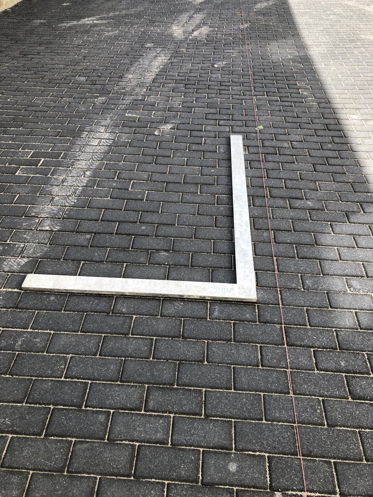

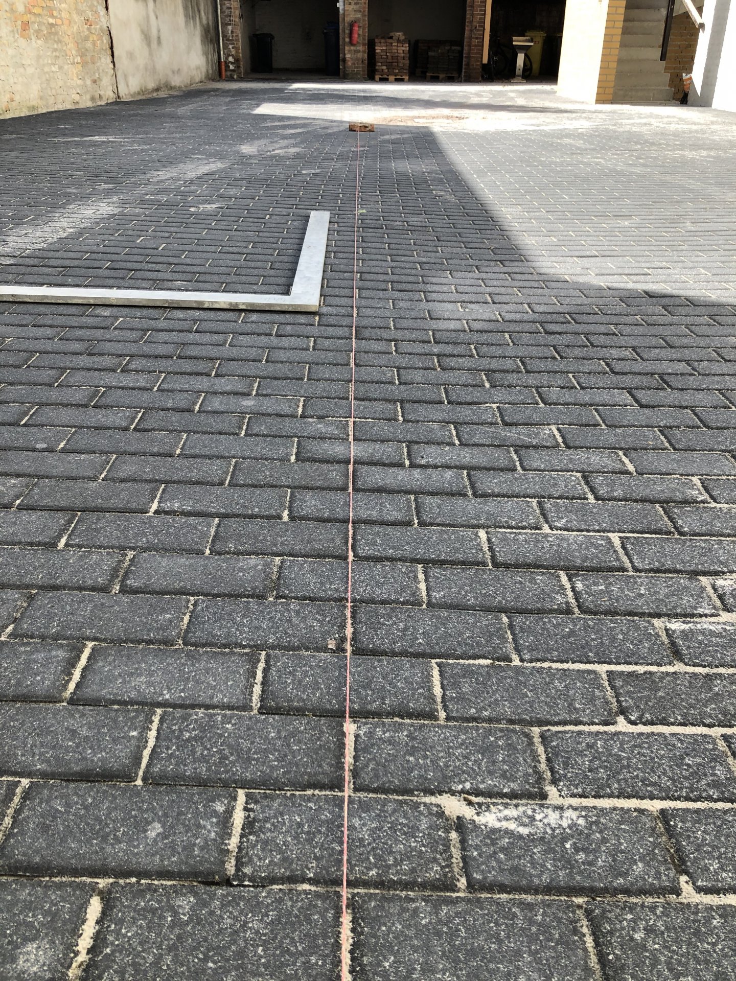

    Hallo liebe Bauexperten,
    ich habe eine ca. 200qm Fläche im Innenhof von einer Fachfirma legen lassen. Es war nach einem Meter sichtlich schief also habe ich gefragt warum sie keine Schnur spannen, um das gerade zu machen. Dann war ich 5 Tage nicht da und das ist das Ergebnis. Es ist bis jetzt nur lose verlegt und nicht geschnitten. Ich habe heute eine Schnur gespannt und bin echt enttäuscht, was denkten Sie?
    Kann man noch was retten oder muss ich das so hinnehmen?

    Sind die Fotos in der gleichen Richtung, einmal linke und einmal rechte Hofseite?
    Das sieht irgendwie aus, als wäre der Pflasterer besoffen gewesen.

    Hallo :)
    nein das ist dieselbe Hofseite einmal von der Zufahrt und einmal von den Garagen aus fotografiert.
    Also denken Sie auch, dass das nicht ok ist?

    und auf der rechten Seite hat er ganz sauber in Flucht angefangen? Kann man da zum Vergleich auch eine Fluchtschnur spannen und alles ist i.O.?

    Liegt das nicht vielleicht an den ausgebildeten Gefällen?

    Er hat auf der abgebildeten Seite angefangen. Auf der anderen ist das Haus und da kommt es auch unregelmäßig an und alle Steine müssen geschnitten werden.

    Er hat gesagt, dass es an der krummen Wand liegt und an dem eingebauten Gefälle, welches zur Mitte abfließen soll. Konnte es aber nicht so richtig glauben, wenn Sie sagen das ist normal bin ich zwar überrascht aber beruhigt.

    Sowas kann man auch im Nachhinein noch ausrichten, solang die Ränder nicht geschnitten wurden und nicht gefugt. Klar liegt das auch am Gefälle dort ist die Fläche breiter. Die größeren Fugen durch das ausrichten fallen aber nicht auf. Ich würde nachbessern lassen.

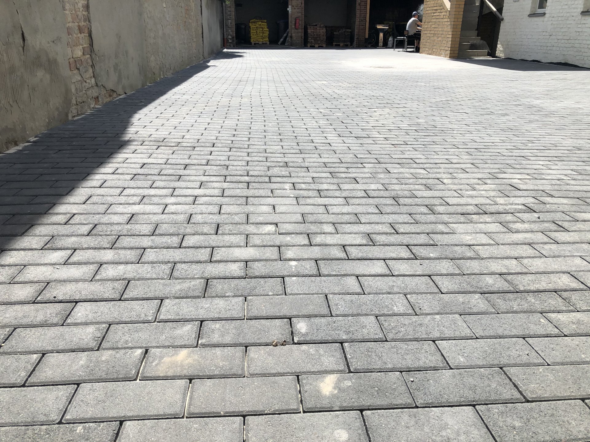

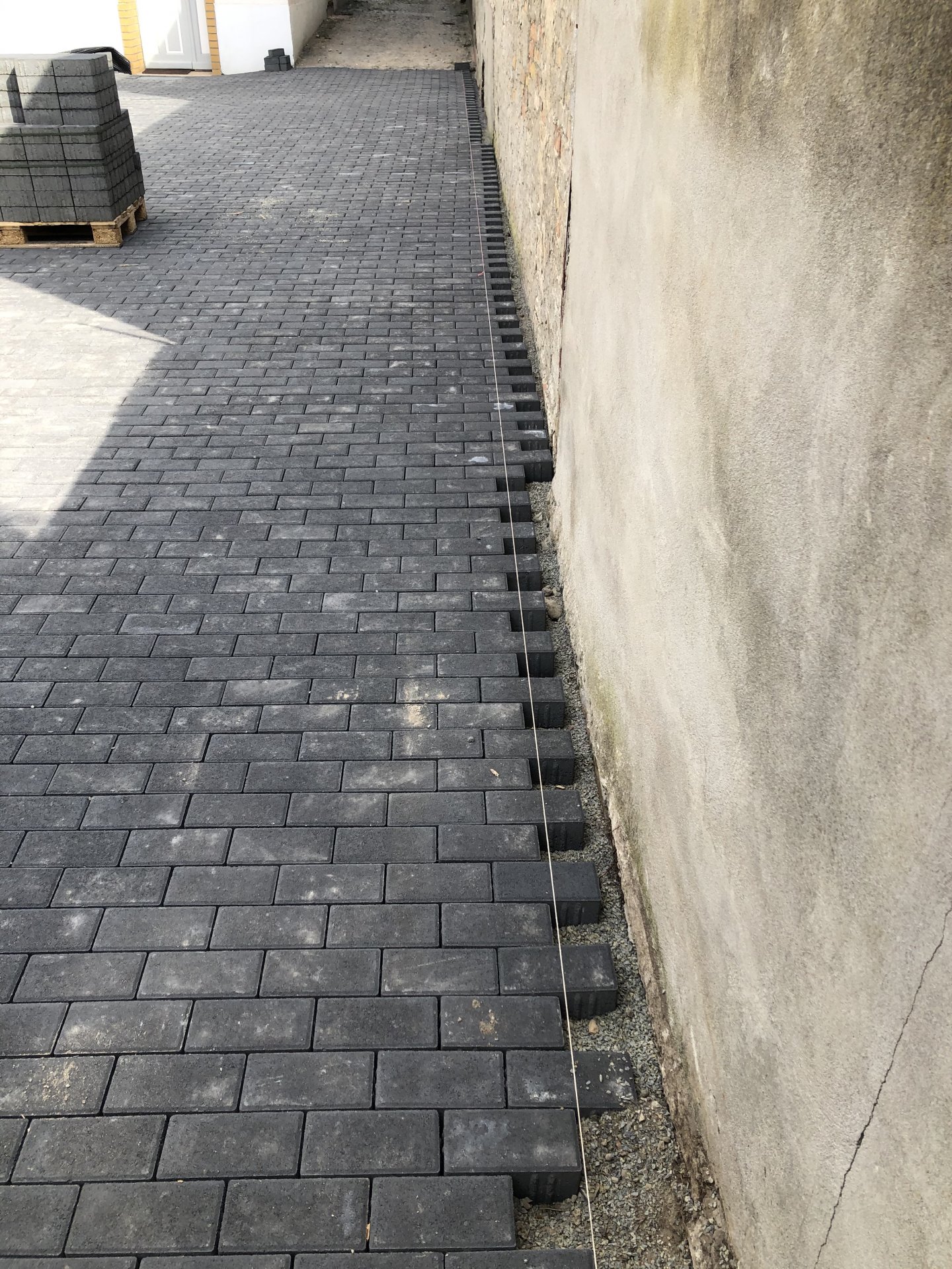

    Hallo Bauexperten,
    hier der Zwischenstand. Ich bin der Meinung das ist immer noch schief, obwohl ich darauf aufmerksam gemacht habe.
    Morgen wollen sie trotzdem rütteln und einschlemmen?!
    Was sagen Sie?

    Ich finde es auch schief.

    Wenn man den Verlauf der Beulen einmal genau betrachtet, erkennt man den Fehler sehr schnell. Manche Steine weisen sehr große Fugen auf. Da scheint irgendwas zwischen zu sein. Das müssten die nochmal kontrollieren, dann können die auch zusammen geschoben werden. So würde ich das nicht akzeptieren. Somal du ja auch nun im Vorfeld darauf hingewiesen hast.

    Ich würde auch eine längere Richtlatte drüberlegen-
    sieht so aus als ob es einige Dellen bzw Erhöhungen gibt- unabhängig vom Gefälle.
    Warst du beim Abziehen der Splittbettung dabei?
    Abgerüttelt wurde noch nicht?

    Danke für den Tipp, versuch ich zu besorgen. Beim Abziehen war ich nicht dabei, hab nur die Pflasterfläche gesehen, als ca. 30 Prozent gelegt waren und habe da die Bedenken geäußert aber es ist nicht besser geworden und jetzt hab ich es noch mal angemerkt und per Mail geschickt.
    Morgen soll abgerüttelt werden und der Chef der Firma kommt auch dazu. Soll ich bei der Abnahme am Nachmittag noch etwas beachten?

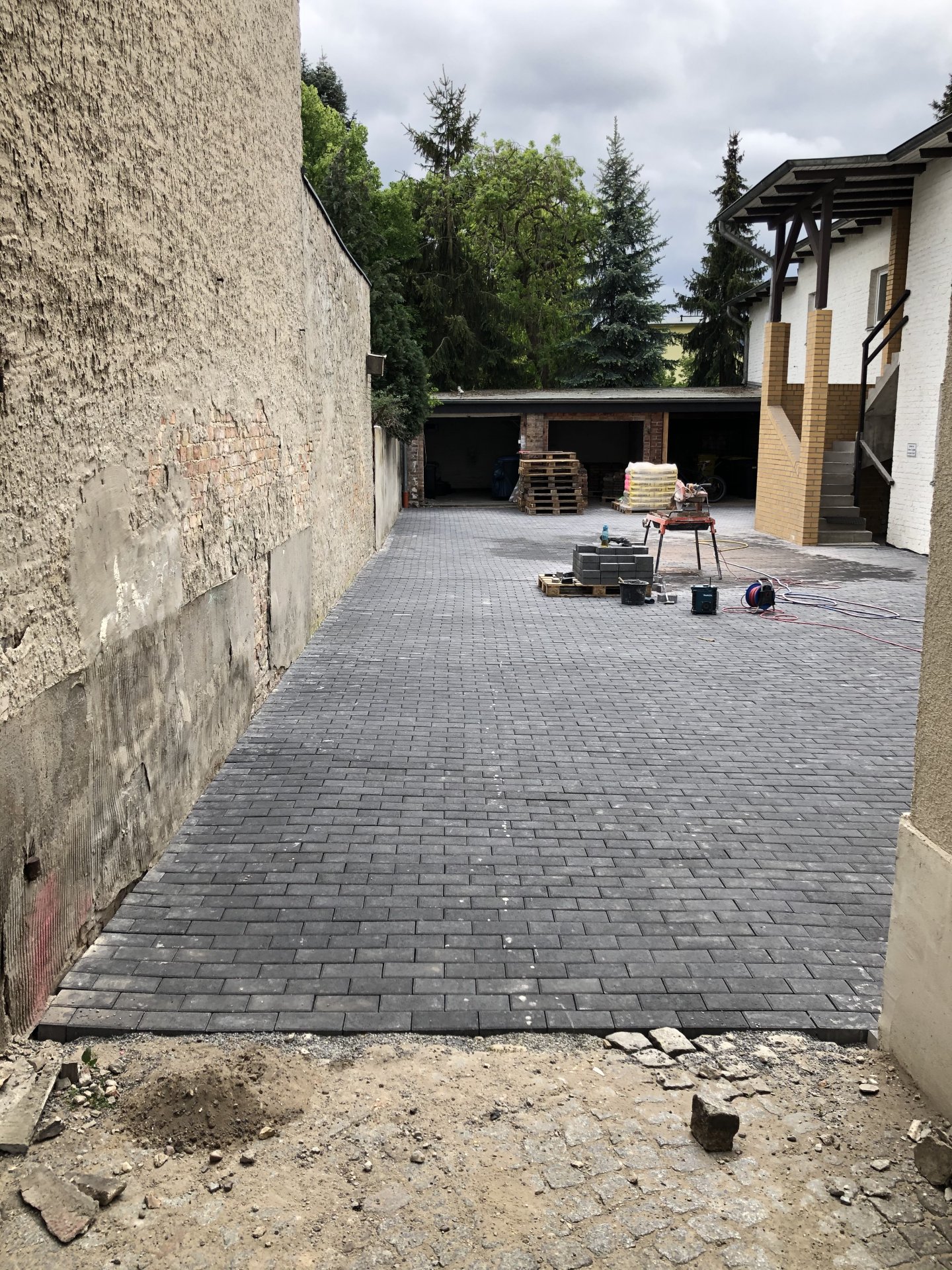

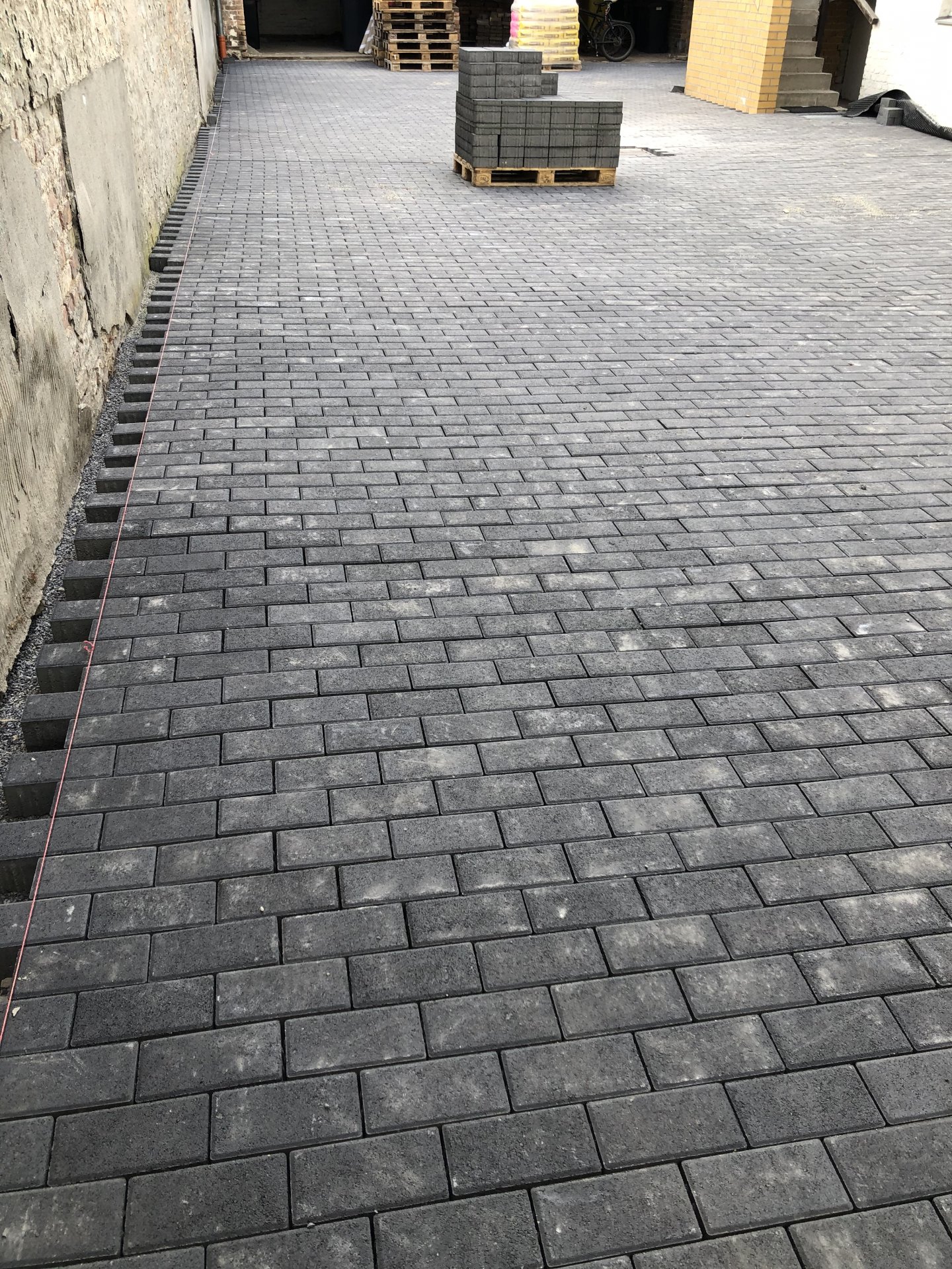

    Jetz ist alles fertig und es ist noch schlechter als befürchtet.
    Erstens es hat geregnet und das Wasser ist nicht abgeflossen. Scheinbar wurde bei den Rüttelarbeiten das Tonrohrbeschädigt und der halbe Hof stand unter Wasser. Das muss eine andere Firma jetzt spühlen und dann an der Bruchstelle wieder aufgenommen werden.
    Zweitens es ist sehr uneben sprich wellig. Das will er noch mal rütteln.
    Drittens, es ist immer noch nicht in Flucht. Er hat zugegeben das Fugenbild ist verschoben dafür soll ich 4% Skonto bekommen.
    Hat noch jemand einen Tipp für mich.
    Habe dies auf dem Abnahmeprotokoll als Mängel aufgeschrieben und er will es bis Freitag richten.
    Anbei noch zwei Bilder.
    Danke IMG_8122.jpg IMG_8123.jpg IMG_8123.jpg IMG_8122.jpg IMG_8123.jpg IMG_8122.jpg IMG_8123.jpg

    Entweder Du nimmst die 4% oder Du lässt nachbessern...

    Danke für deine Antwort, er sagte er würde es nicht besser hinbekommen, wegen dem Gefälle.

    Na das kann schon sein, das meinte ich ja schonmal am Anfang.
    Dann sind doch 4% ganz nett.
