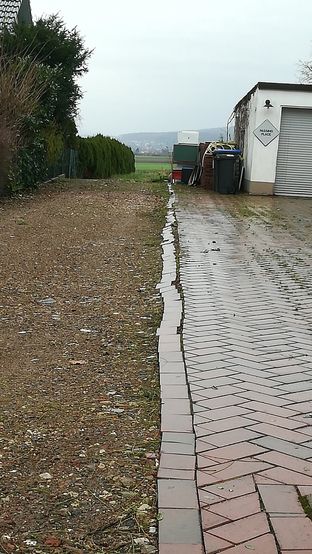

    Hi,
    ich heiße Heiko und bin neu hier. Tolles Forum, ich habe schon viele interessante Beiträge lesen können! Zu meinem Problem habe ich jedoch nichts gefunden.
    Wir bauen im kommenden Jahr ein Haus mit ELW in Stein auf Stein-Bauweise, doch dazu ein anderes Mal mehr.
    Ich habe das Problem, dass wir eine Hinterbebauung machen und unsere Baustraße nicht verhindert, dass das Pflaster vom Nachbarn, dessen Einfahrt direkt daneben liegt, aus der Flucht kommt. Ich habe dazu ein Bild angefügt. Die Steine, die bisher abgesackt sind, sind aufgrund des Überfahrens durch den Mieter des Nachbarn entstanden, noch ist bei uns nichts passiert. Die Baustraße hat unser Verkäufer erstellt, vorher war der Bereich der Baustraße vom Nachbarn genutzt, gepflastert, zum Teil mit Klinker und der Rest mit Rasengittersteinen.
    Der Besitzer des Hauses ist unzufrieden mit der aktuellen Situation, ich fühle mich aber nicht verantwortlich, die fehlenden Kantsteine mit Rückenstütze jetzt einzubauen. Oder?

    nö, ist sein Problem - aber doch auch nur temporär, weil Du da ja was machen wirst.

    Und was meinst du, wie weit das Pfaster bis dahin auseinander gehen wird? Aber die Einfahrt ist eng, wir sind darauf angewiesen, dass die LKWs dort rüber fahren dürfen. Zumindest die ersten paar Meter werden wahrscheinlich hinterher nicht toll aussehen

    Wird aus der Baustraße nicht später Eure Einfahrt oder ist es sein Grundstück? Bestenfalls pflastert Ihr ja auch und dann wird das halt repariert. Dafür müssten aber die jeweiligen Besitzverhältnisse geklärt sein.

    Paar Bohlen mit Stahlpinne und gut ist.

    Bohlen seitlich am Pflaster und Pinne rein, dann haut da nix mehr ab

    Hm. Gute Idee, sind allerdings 30m...

    Daher ja meine Frage ob Ihr Euch später die Einfahrt teilt oder da dann einen Zaun zieht. Großzügig wäre ja eine gemeinsame Einfahrt mit dem selben Pflaster.

    Na dann teilt Ihr euch die Einfassung und er bessert seine Seite aus.

    Das darfst Du wieder herrichten wenn es runter gerutscht ist. Oder deine Lieferanten die mit den LKWs kommen und gehen.

    Natürlich glaube ich das - weil beim Pflaster da kein Mischer drüber fährt :winken

    Ja, dann bringen die Bohlen auch nix - alleine, weil der Laster sie umreisst und die Stäbe ebenso :mauer
    Das Pflaster wird eh nix für LKWs sein - wird es beschädigt, kann der Nachbar hübsch Regress fordern.
