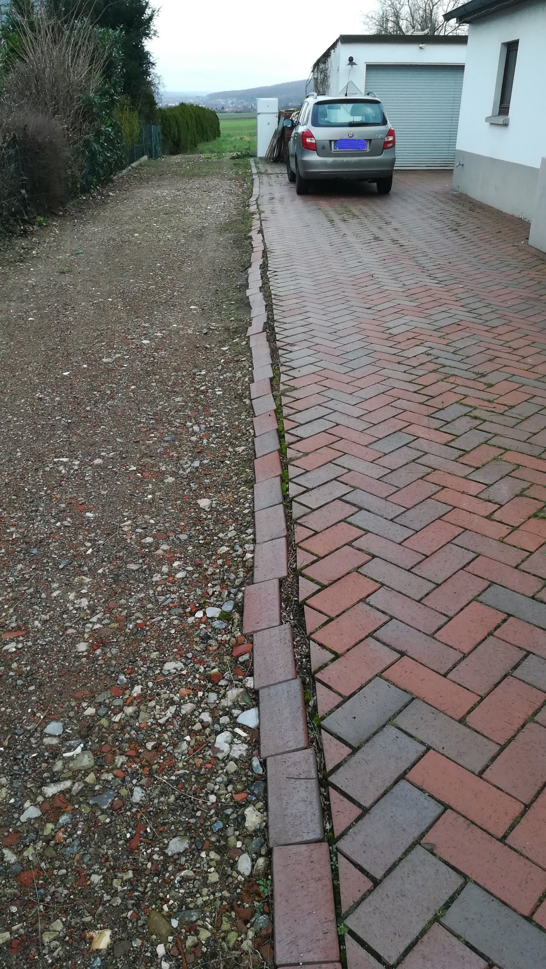

    Also erstmal ist der Nachbar selbst für die Randeinfassung seines Pflasters zuständig. Durch den Rückbau des Pflasters im Bereich der jetzigen Baustraße fehlt diese.
    Mein Vorschlag zur Güte war daher, dass der Nachbar seine Schäden selbst repariert und er dafür ohne eigene Randeinfassung an Deinen künftigen Belag gehen darf.

    @ Fabian: das ist ein richtig guter Vorschlag, damit kann man bestimmt arbeiten. Ich werde mal mit dem Nachbarn sprechen und ihm diesem Vorschlag machen.
    Schade, die Lösung mit dem Bohlen klang nicht schlecht, aber ein voller LKW oder Betonmischer drückt wohl eh alles weg... wenn das Pflaster schon nicht vernünftig zu Seite abgestützt ist, bin ich mal gespannt, wie der Untergrund ist. nicht dass der erste Lkw ist das da gleich 10 cm nach unten drückt :yikes
    Die Einfahrt geht im 90° Winkel von der Straße ab, und die ist leider nicht sehr bereit, das wird spannend werden.

    So, wir haben jetzt schon einiges an Schotter auf das Grundstück fahren lassen und der 4-Achser hat dabei den mit Recyling-Schotter erstellten Weg ganz schön platt gefahren. Deshalb haben wir noch den Weg ca. 10-20cm aufschottern und verdichten lassen. Jetzt liegt der Schotter auf Höhe des Pflasters des Nachbarn, alles gut. Den Schachtdeckel am Anfang, der auf der Seite des Nachbarn liegt, hat der Unternehmer vorher mit einer Eisenplatte abgesichert. Also alles gut - erstmal... Danke für den Austausch!

    Wo ist eigentlich der Zaun zwischen euren Grundstücken? Musst du den nicht stellen? Hat der Nachbar bis über die Zaunlinie gepflastert?
    Wollt Ihr Eure Einfahrt bis an die Grundstücksgrenze pflastern, ohne Zaun? Dann könnt Ihr dem Nachbarn natürlich anbieten, dass ihr dann nachträglich einen Kantenstein setzen lasst auf der Zaunlinie und dass ihr seine Einfahrt dann anarbeitet an diesen Anschluss, wenn eure Baufahrzeuge die nachbarliche Fläche zerdrückt haben. Oder ihr lasst in Abstimmung mit dem Nachbarn gleich einen 1m-Sicherheitsstreifen das nachbarliche Pflaster für die Bauzeit entfernen und nach Abschluss der Bauarbeiten dann neu beipflastern.
    Dazu müsste man aber mit dem Nachbarn reden statt hier zu schreiben.

    einen Zaun gibt es nicht und wir haben uns auch (Stand jetzt) daruf geeinigt, dass es keinen geben wird, Ich habe mal ein Bild angehängt, dann wir die Situation deutlich. Links mein Weg, rechts seiner, hinten das Baugrundstück.

    Toll. Das Bild kennen wir schon!
    Aber meine vielen Fragen beantwortet dieses Bild nicht.
    Ihr kommt nicht drum rum, zu überlegen, was ihr mit eurer Einfahrt machen wollt wenn die Baustelle fertig ist und spätestens dann müsst ihr den Anschluss zum Nachbarn klären.
    Wenn Ihr während der Bauphase damit rechnen müsst, dass eure Baufahrzeuge das Pflaster des Nachbarn sowieso zerdrücken, dann solltet ihr vorab Sicherungsmaßnahmen mit dem Nachbarn abstimmen.

    Also, nach einem Vor-Ort-Termin haben wir uns darauf geeinigt, dass wir a) auf Dauer keinen Zaun zwischen unseren Auffahrten wollen, b) die Baustellenfahrzeuge über die Nachbarzufahrt rangieren dürfen und c) ich nach Abschluss meiner Baumaßnahme meine Einfahrt pflastern werde und dabei die abgesackte / heruntergefahrene Einfahrt des Nachbarn zum Teil aufnehmen und ausbessern lassen werde.

    Bedenke dass bei der Überfahrt mit Baufahrzeugen evtl. ein Teil der Steine der nachbarlichen Einfahrt zu Bruch gehen könnte, die dir dann bei der "Wiederherstellung" der nachbarlichen Einfahrt fehlen könnten. Also entweder Schutzmaßnahmen oder schon vorher Teilrückbau des nachbarlichen Pflasters und seitliches Lagern der Steine und dann wenn alles geschafft ist saubere Wiederherstellung der Anschlussfläche.

    Ja, danke für den Hinweis, es ist noch ein riesen Haufen Steine da, auf die ich zurückgreifen kann. Auf dem Kanaldeckel liegt schon eine große Stahlplatte.
