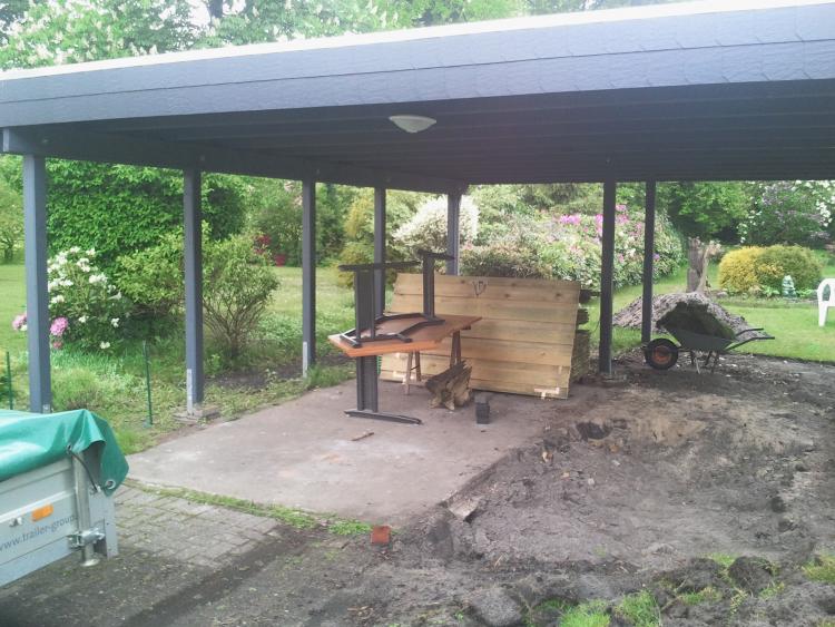

    Guten Morgen Forengemeinde,
    wir haben vor ca. 4 Monaten unser Doppelcarport aufbauen lassen und wollen jetzt mit den Pflasterarbeiten beginnen.

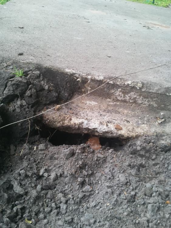

    Vor dem Doppelcarport stand dort 50 Jahre lang eine Wellblechgarage für ein Auto. Die Parkfläche ist mit einer ca. 20cm starken Betonplatte betoniert.
    Da kommt das "Problem":

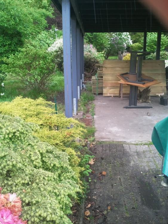

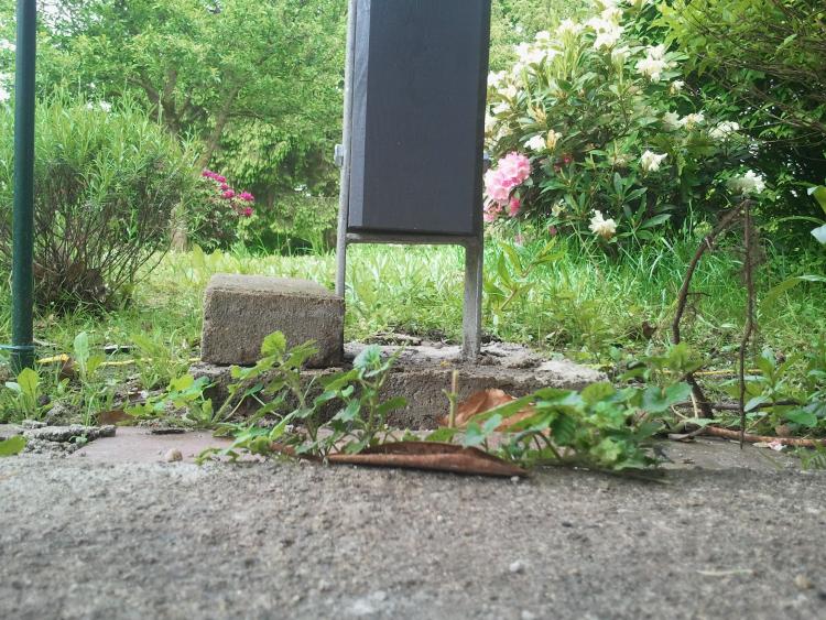

    Wir haben die H-Träger des Carports so hoch setzen lassen, dass man auf die Betonplatte pflastern kann. Die H-Träger haben 10cm luft zur Oberkante der Betonplatte.
    Geplant war jetzt mit 3cm Split zu arbeiten und dann 6cm Rechtecksteine 20x10cm zu verwenden. Somit hätten wir noch 1cm Luft damit das Wasser keinen Kontakt mit den Balken hat. Auf den Fotos sieht man das die Betonflache komplett überdacht ist und somit kein bzw. wenig Regen abbekommt. Die linke Carportseite wird noch mit Sichtschutz ausgestattet und bietet somit auch noch einen Regenschutz. Vorne kommt eine Rinne in die Erde damit das Wasser von der Auffahrt (ca. 5m Breit und ca. 20m Lang) nicht in das Carport läuft. Dort wo die Betonplatte nicht ist werden wir den normalen Aufbau haben (30cm von OK Pflasterstein mit Split und allem drum und dran).
    Was meint Ihr zu dem geplanten Aufbau auf der Betonplatte? Geht das gut?
    Reicht es Löcher in die Betonplatte zu bohren damit, wenn sich Wasser ansammelt, es ablaufen kann?
    Ein bekannter der abundzu Pflasterarbeiten macht meinte das dort wo das Auto steht/fährt eine Spurrinne entstehen kann.
    Oder müssen wir die Betonplatte doch rausreißen? :( Wir wissen nicht ob meine Großeltern die Betonplatte damals mit armiert hatten oder nicht.
    Bei einem Baustoffhändler haben wir uns nach Steinen umgeschaut und dort dann auch nachgefragt was er von dem Plan mit der Betonplatte hält. Leider hatten die dort noch keine Erfahrung mit einem solchen Vorgehen, aber er meinte das es passieren könnte, dass die Steine anfangen zu Wackeln. Dies kann ich mir nicht vorstellen weil die Steine verfugt werden, somit haben die Steine Halt zur Seite und das Wackeln wird unterbunden. Liege ich falsch?
    Mit freundlichem Gruß Lars

    und warum lässt du die platte nicht platte sein und pflasterst den rest auf plattenhöhe ? das pflastern auf beton ist und bleibt murks .

    Es würde zumindest mal auf Dauer keine einheitliche Ebene ergeben. Schon beim Abrütteln des Pflasters würde sich der Bereich über der Betonplatte weniger setzen wie nebenan im ausgekofferten Bereich. Dort würde sich das Pflaster auch später noch setzen, über der Betonplatte dagegen so gut wie nicht.
    Machbar ist es natürlich schon. Es hängt nur von den Ansprüchen ab.
    Wenn ein Höhenabsatz im Zentimeterbereich nicht stört, warum nicht.

    mir scheint, Du versuchst, Dein Projekt schönzureden und Argumente dafür zu sammeln. Das ist aber hier nicht der Sinn, wenn Du es dauerhaft ordentlich machen willst, dann höre doch auf die Ratschläge hier.
    Leiht euch einen vernünftigen Stemmhammer aus dem Baumaschinenverleih und kloppt die Platte raus. Sollte mit einem Profigerät wie Hil... max. einen Tag dauern, wenn ich das Ding da so sehe.
    Das Pflastern auf der Platte wird nur Ärger bringen. Allein die fehlende Versickerungsfähigkeit ist Mist, da nutzen auch keine Löcher in der Platte, wie lange und wie viele davon will man da bohren? In der Zeit und mit dem selben Gerät ist das Dingen auch ganz weg, Bewehrung hin oder her!

    Jau... Aus alter Erfahrung: Raus und weg damit, alles Andere ist mehr Arbeit als du jetzt hast. Du wirst locker 2 mal die Fläche neu pflastern oder dich jedes Mal über die Senkungen ärgern die genau an der Plattenkante zu Stolperfallen sorgen. Du wirst dich später sowas von schwarz ärgern das du die scheiß Platte nicht weggetrümmert und entsorgt hast
