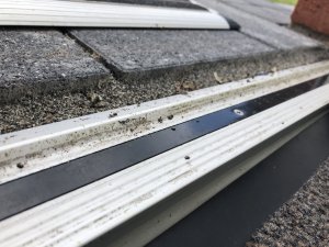

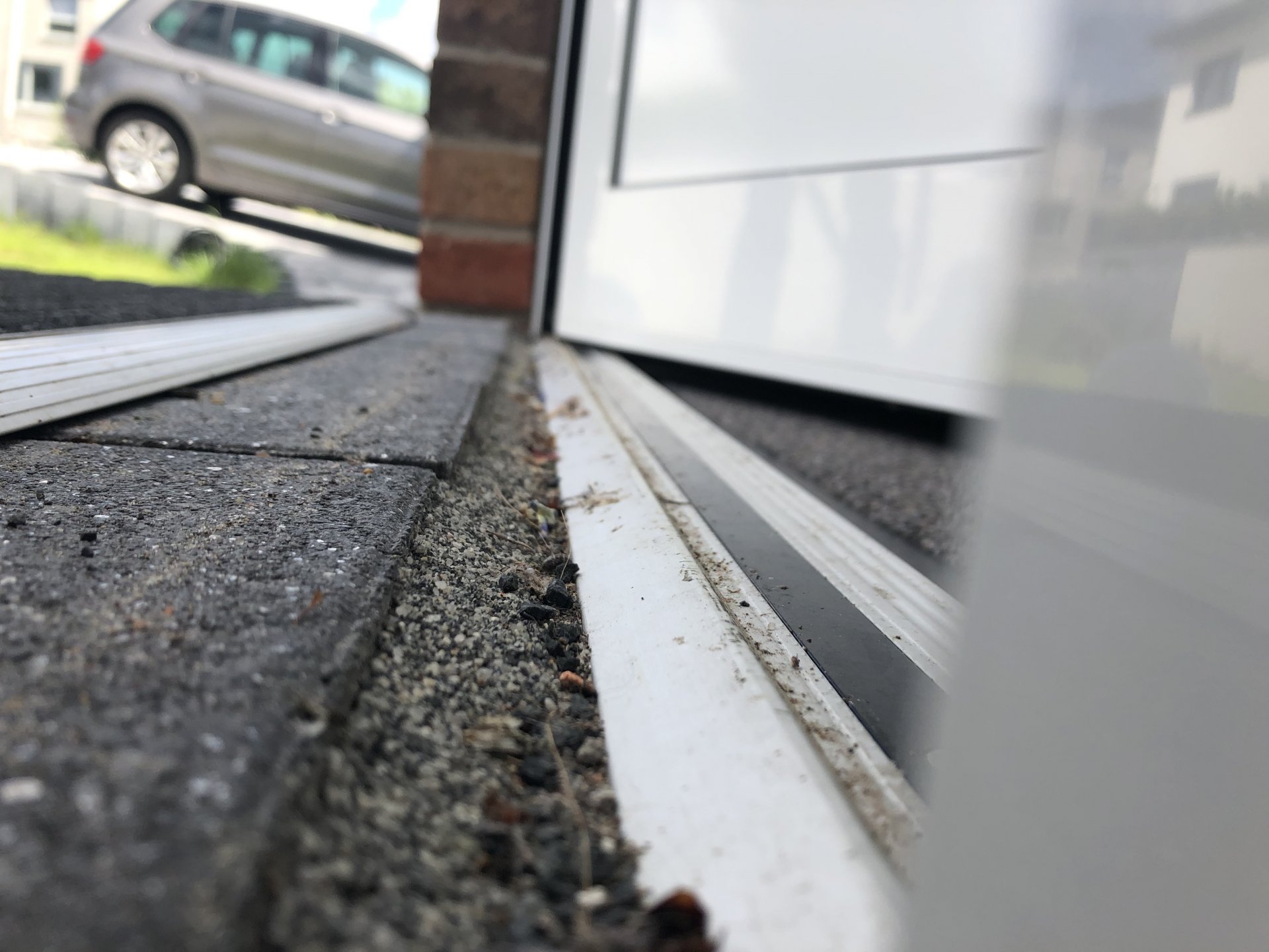

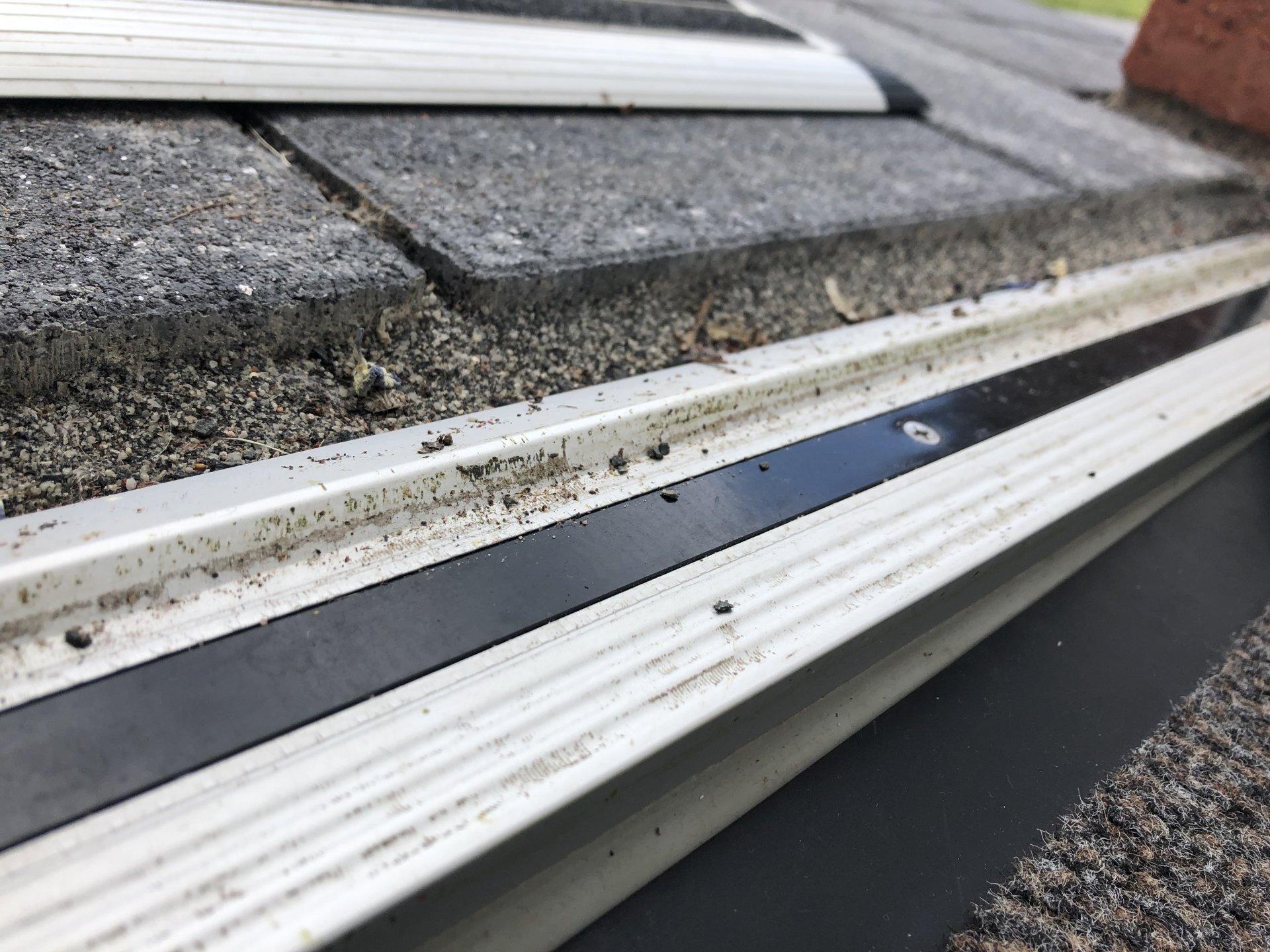

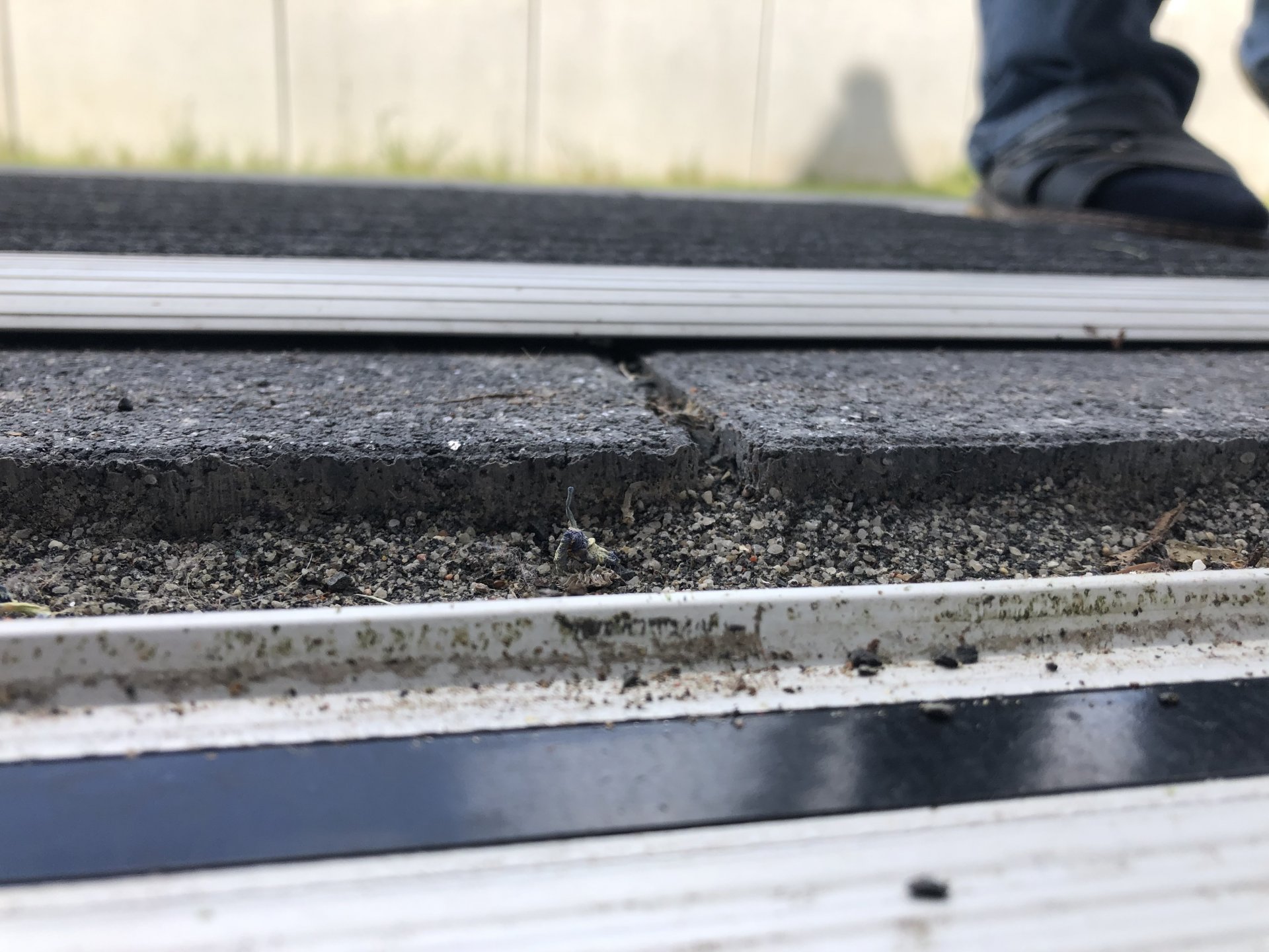

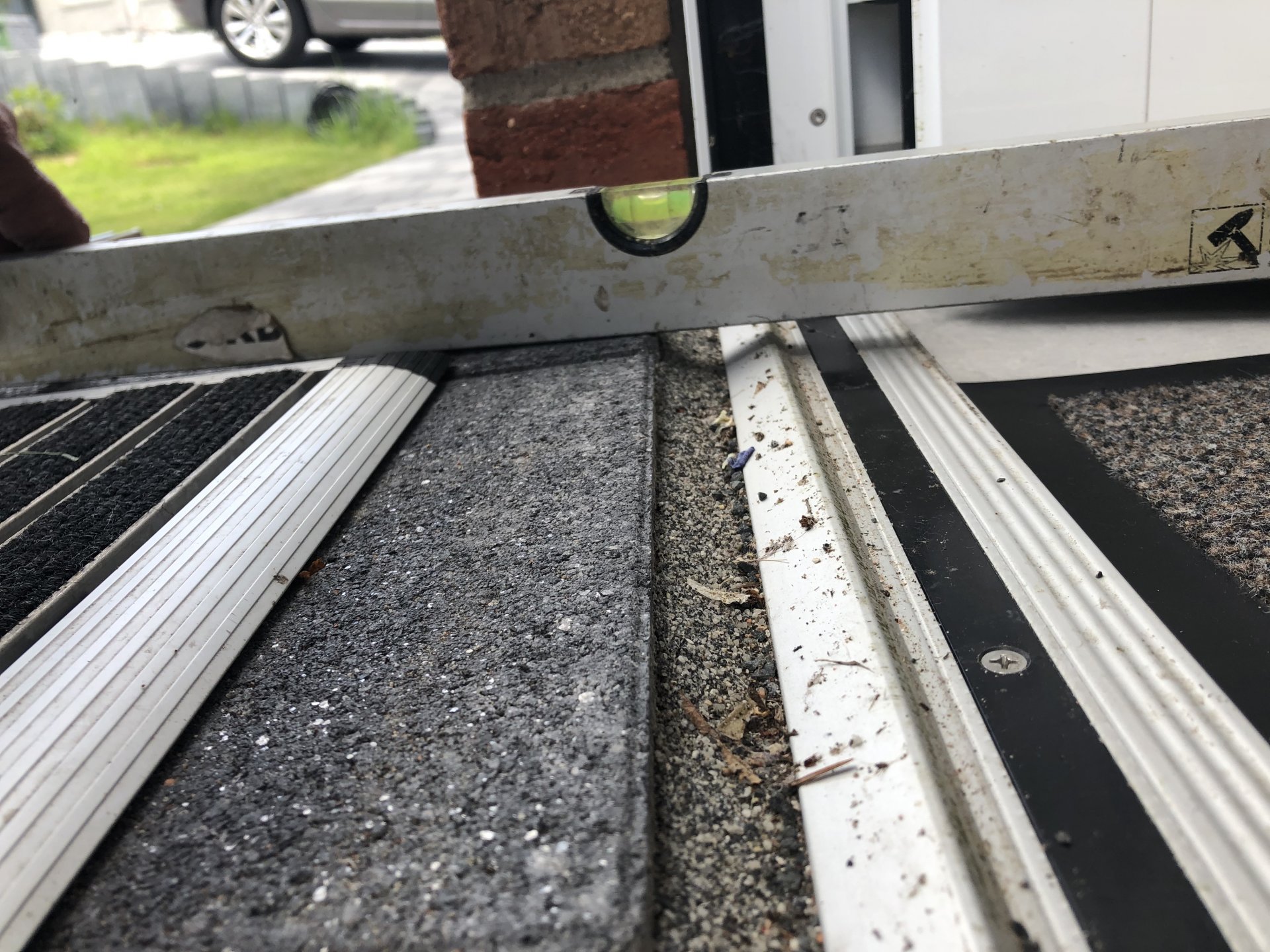

    leider kam beim letzten Starkregen Wasser unter der Haustür durch.
    Auf den Bilder lässt sich erkennen, dass scheinbar das Pflaster auf dem Podest vor der Tür höher ist, als die Türschwelle. Kann ich diese Ausführung reklamieren und verlangen, dass das Pflaster tiefer gesetzt wird, damit nicht wieder Wasser an der Tür stehen kann? Oder gibt es eine andere Lösung?
    Danke!!!

    Wer hat den das gepfuscht?
    Da sollte eine rinne hin oder deutlich tiefer das Pflaster setzen, aber das das ein Fachmann war bezweifle ich.

    Das sehe ich anders.
    Was kann das Pflaster dafür, wenn die Türe nicht dicht schliesst?
    Der Splitt zwischen Zarge/Rahmen und erster Steinreihe ist natürlich suboptimal. Den "Dreck" spült es dir immer ans Haus.

    Die Tür schließt NIE wasserdicht. 1,5 bis 2 cm Absatz ist normal.

    Der kleine Unterschied zwischen schlagregendicht und wasserdicht ist bekannt?
    Wenn der Boden außen genau so hoch oder höher ist als der Innenboden, wird dir bei jeder normalen Haustüre das Wasser rein laufen.

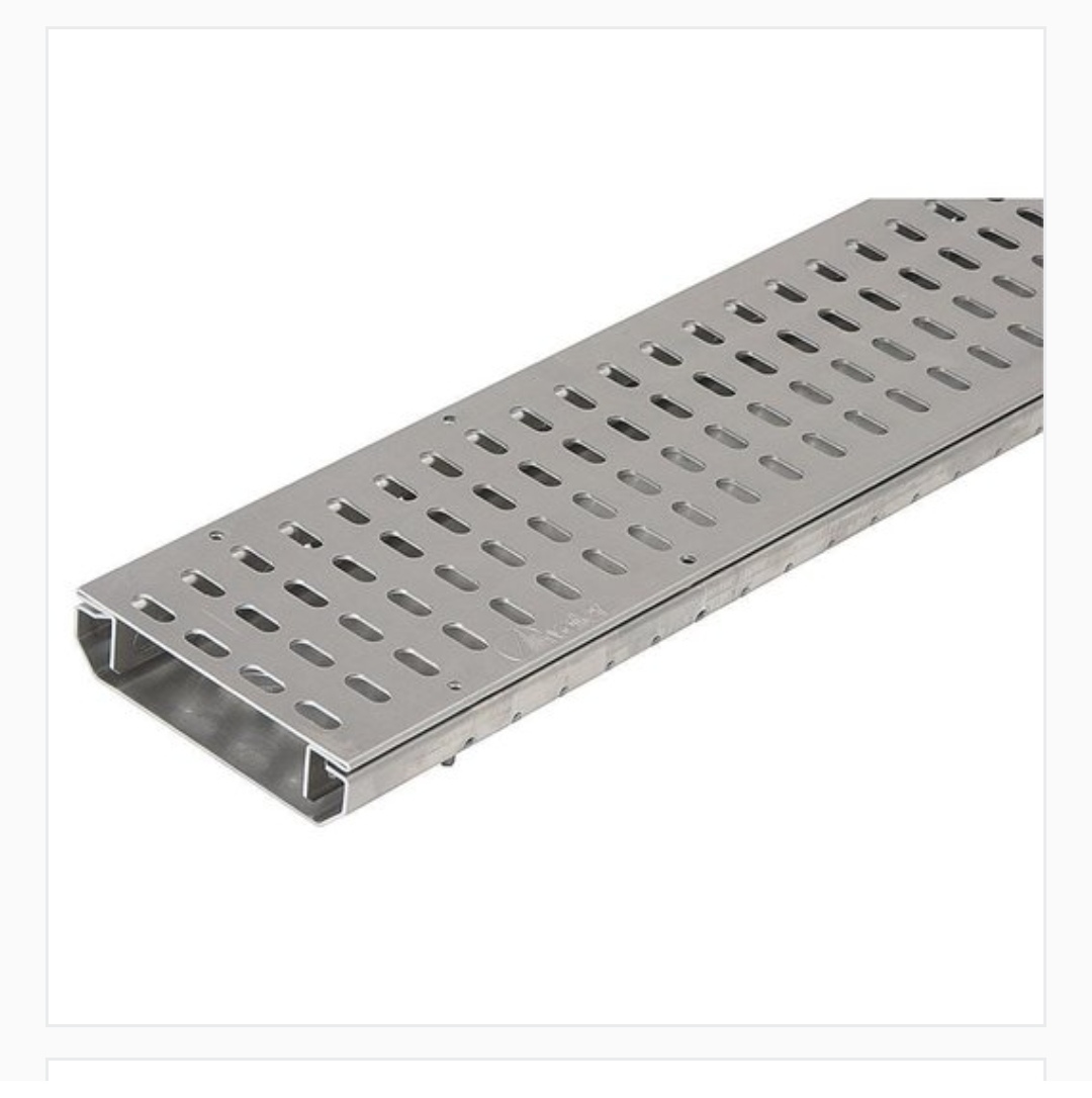

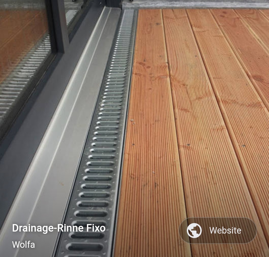

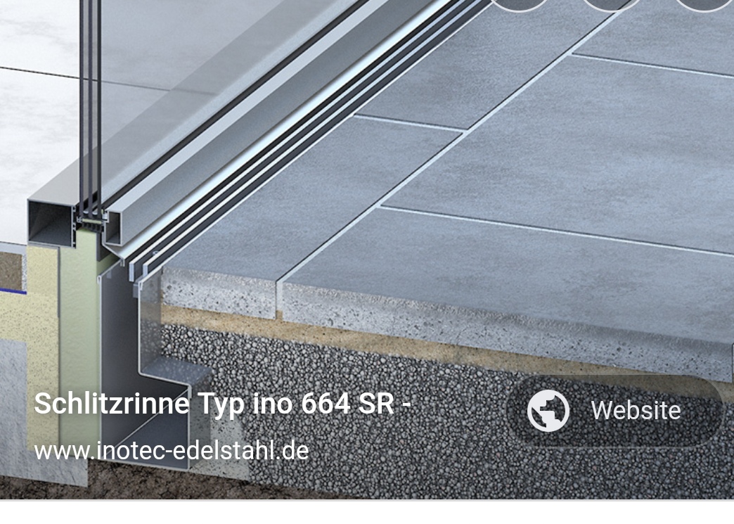

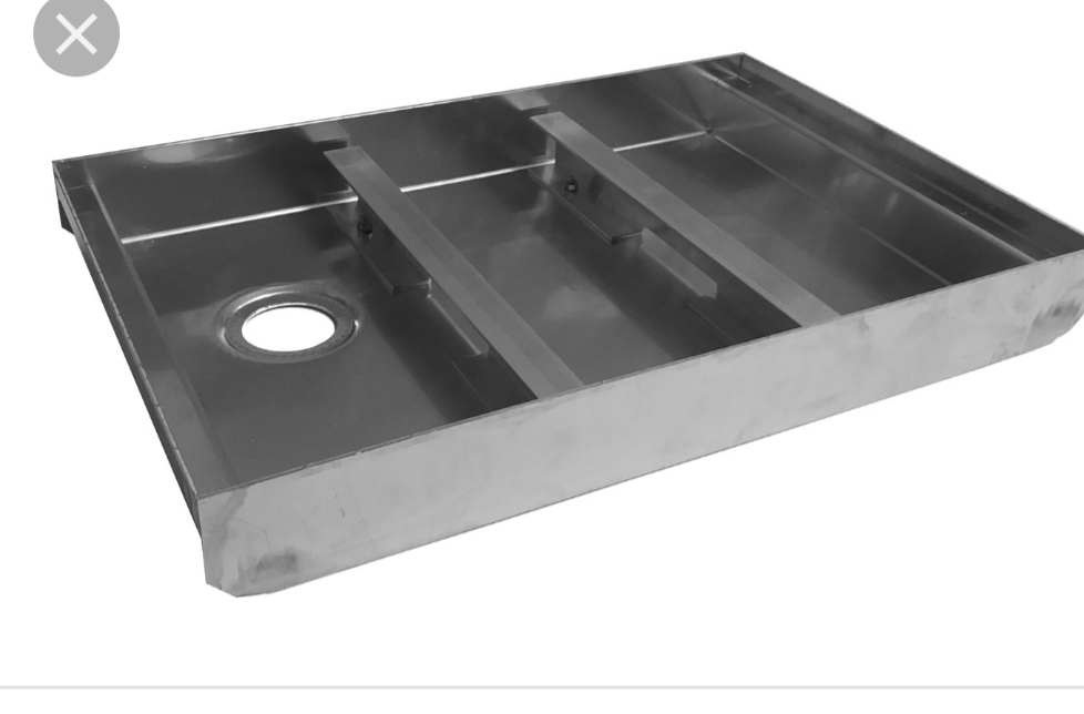

    Ohne auf Beanspruchungsklassen und Regelwerke einzugehen, das angeführte Pflaster ist eindeutig zu hoch und es fehlt eine 'Entwässerung' ob diese als Rinne oder Bodenelement ( Bodenwanne mit Ablauf und Rost oder Rispen..) ausgeführt wird ist unerheblich, das Regelwerk lässt da einige Varianten zu 'unmittelbar....' heisst es so schön, es muss auch nicht zwingend direkt davor 'entwässert' werden ob sie ein Fabrikat von Brinkmann, Hauraton, Wolfa, MEA, ACO etc etc nehmen, es gibt da viele Varianten, wichtig ist das auch angeschlossen wird zur Wasserabführung, je nach Belastung kann auch ein Vordach noch notwendig sein zusätzlich....

    Evtl. ist auch schon das Podest zu hoch und das Wasser hat überhaupt keine Chance - auch nicht wenn 2 cm tiefer - abzufliesssen. Wie ist denn der Aufbau?
    Eine Überdachung ist nicht vorhanden?
    @Rest: Wer bitte setzt / hat eine Rinne vor der Haustüre?
    Der Splitt ist doch so oder so "Schrott" vor der Türschwelle, auch wenn das insgesamt 2 cm tiefer wäre.

    Was jemand privat ausführt ist unerheblich - seit Jahren hat an 'bodentiefen' Elementen ( ob fest oder beweglich) 'unmittelbar...' eine Entwässerung zu sein, gleich ob Haustür, Terrasse, Balkon sofern dort bodengleich oder unter 5 cm Differenz ausgeführt wird, bei Belägen wie Holz oder WPC kannst konstruktiv auch anders ausführen, es ist nicht erheblich ob ein Balkon sich darüber befindet oder es sich um Laubengang etc handelt und wenn dir dies optisch nicht zusagt Schlitzrinne oder Bodentank whatever, selbst Podeste sind zu entwäsern, je nach Lage wird bei Haustüren sogar noch ein 'Vordach' gefordert.
    Die Rinne entfällt nur bei Block Stufen Führung :winken
