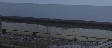

    meine Freunde die schon alle bei sich selbst gepflastert haben, waren so nett das ganze bei uns auch zu machen.
    Hat alles wunderbar geklappt und wir sind auch total zufrieden. nun meinte aber ein anderer bekannter zu mir das wir keine Noppenbahn benutzt hätten weil er keine sieht und die Steine fast am Haus Anliegen und wir Probleme bekommen könnten durch Regen oder Schnee.
    Allerdings haben wir definitiv eine benutzt nur wurde diese vorm pflastern abgeschnitten und geht jetzt scheinbar nicht bis zum oberen Ende des Pflastersteins. Der Kumpel welcher gepflastert hat, meinte ich soll mir keinen Kopf machen er hat bei sich damals sogar direkt nach dem Splitt abgeschnitten weil er die Überstehende Noppenbahn hässlich findet und er hat seit 5 Jahren keine Probleme. Es hat jetzt schon mehrmals ziemlich stark geregnet das Wasser fliest wunderbar ab (Haben auch ein Gefälle vom Haus weg).
    Nun habe ich etwas Panik, das wir hier Probleme bekommen könnten? Wenn ja was kann man denn hier noch dagegen machen? Falls wichtig, ist ein KFW55 Haus mit 20cm Dämmung.
    Anbei Bilder (vorher, währenddessen, nachher)

    Wenn der Sockel korrekt ausgeführt ist, ist das völlig wurscht.
    Noppenbahn schützt nur begrenzt ein Bauwerk - aber nie vor Wasser. Hat Dein Freund somit unrecht...

    Sockel wurde hoffentlich von der Baufirma korrekt ausgeführt.
    Also sind die fehlenden CM Noppenbahn nicht so tragisch.
    Danke.
