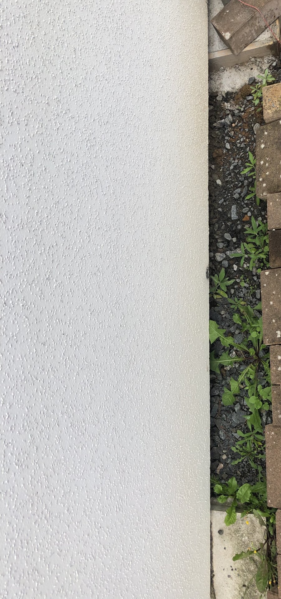

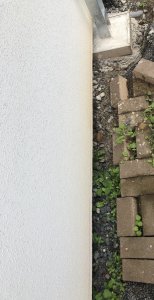

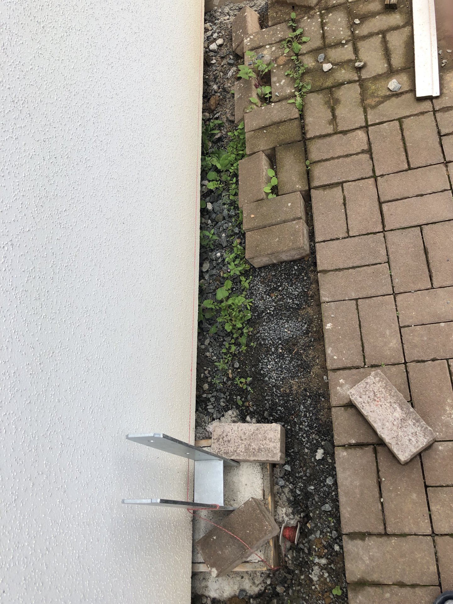

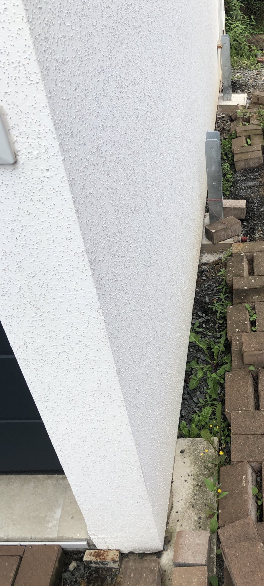

    Ich bräuchte mal etwas Unterstützung bei der Planung der Pflastereinfassung (ca.6m) an unseren Garage.
    Normalerweise würde ich da jetzt ganz normal Rasenkantensteine oder Tiefbord setzten, aber
    ich komme ja nicht mehr an die eine Seite ran und kann dadurch die Betonstütze am Tiefbord oder Rasenkantenstein nicht bilden.

    Ich würde empfehlen ca. 30cm von der Fassade weg zu bleiben und mit Kieselsteinen aufzufüllen. Das ist ein besserer Spritzschutz.

    sorry hatte vergessen zu erwähnen das neben der Garage der Stellplatz meiner Frau entstehen soll, daher fällt dein Vorschlag leider ins Wasser.

    Dann könnte man die letzten Steinreihen auch in ein Mörtelbett legen.

    Warum fällt der Vorschlag deshalb ins Wasser ? Die Spurbreite vom Auto ist nicht gleich den Außenmaßen.
    Hat die Frau vor die Spiegel anzuklappen und bis auf den letzten Zentimeter an die Wand zu fahren ?
    Ansonsten wird das mit einem 30cm Streifen eher kein Problem sein.

    Das Problem ist, das zwischen der Garage und der Hauswand nur 3m Platz sind und wenn ich da noch 30cm abziehe passt kein Auto mehr hin.

    Und warum genau musst du 30cm abziehen, nur weil 30cm geschottert sind?
    Das Auto steht weder mit den Reifen drauf, noch wirst du auf der Seite aussteigen, wenn es eh schon so eng ist.
    Miss doch mal Aussenkante eingeklappter Spiegel bis zum Reifen. Das reicht doch locker.
    Sonst kannst du ja auch 15 oder 20cm Streifen machen. Wäre die einfachste Lösung.
    Oder wie schon geschrieben die Steine in Mörtelbett setzen...

    Ich kann der Argumentation gegen die Einfassung, ca. 20...30 cm von der Garage weg, nicht folgen. So nahe kann sie doch aufgrund den Carportstützen sowieso nicht ranfahren. Setz die Teile ran und alles wird gut. Weshalb hat man das eigentlich nicht schon zusammen mit den Punktfundamenten erledigt?
    Das Pflaster liegt schon länger? Sieht zumindest so aus.

    @driver55 ja das Pflaster liegt schon länger da die Fläche erst komplett gepflastert war und dann etwas später die Fertiggarage dazu gekommen ist. Nun soll noch zwischen der Fertiggarage und dem Haus ein Carport errichtet werden.
    Ich denke ich fülle die Lücke nun mit Beton auf und lege dann die letzte Schicht der Steine in Beton, die ist wohl die beste Lösung.
