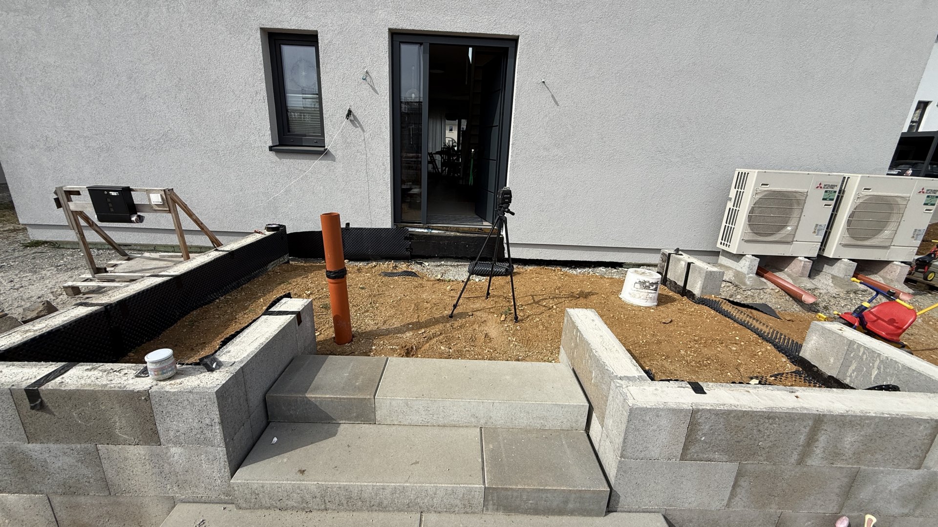

    ich stehe bei meinem Neubau vor einem Problem mit der Pflasterung meines Eingangsbereichs und komme gedanklich nicht auf eine saubere Lösung. Vielleicht hat jemand von euch einen Rat.
    Situation: Vor meiner Haustür habe ich eine Fläche von ca. 2,56 m (Tiefe, Treppe bis Hauswand) × 4,30 m (Breite), die gepflastert werden soll. Die Fläche ist mit L-Steinen eingefasst, vorne eine Blockstufen-Treppe.
    Höhen (per Laser gemessen, Treppenstufe = Referenz 0):
    • OK Putzabsatz/Sockelabsatz an der Hauswand: -4 cm
    • OK Treppenstufe (vorne): 0 cm
    • OK schwarzer Absatz (Bitumenabdichtung an der Tür): +3 cm
    • UK Tür: +13 cm
    Was ich vorhabe:
    • Kiesstreifen (ca. 30–40 cm) an der Hauswand entlang, links und rechts neben der Tür
    • Direkt vor der Tür kein Kiesstreifen, dort soll das Pflaster direkt an die Wand
    • Hofablauf ist vorhanden (KG-Rohr in der Fläche), Einlauf wird noch gesetzt
    • Noppenbahn am Sockel kommt noch voll dran
    Mein Problem:
    Das Pflaster muss am Haus unterhalb des Putzabsatzes bleiben, also unter -4 cm. Gleichzeitig ist die Treppe auf 0 cm. Das natürliche Gefälle geht also von der Treppe (0) zum Haus (-4) — also genau in die falsche Richtung.
    Gefälle vom Haus weg ist nicht machbar, weil ich dafür am Haus höher sein müsste als an der Treppe — dann bin ich aber über dem Putzabsatz. Die Treppe kann ich nicht absenken, das sind fest gesetzte Blockstufen (siehe Bilder).
    Gefälle zum Haus hin mit Rinne davor wäre technisch möglich, aber Wasser Richtung Haus zu leiten möchte ich nicht.
    Hat jemand eine Idee wie man das sauber löst? Bin für jeden Hinweis dankbar.
    Grüße Tim

    Warum nur -4cm?
    Der Sockel sollte doch bis mindestens 15cm über Gelände sein.
    Dein Haus war nicht dafür geplant, um davor noch so ein Podest zu erstellen.
    OK Putzabsatz/Sockelabsatz an der Hauswand: -4 cm -> -15cm
    OK Treppenstufe (vorne): 0 cm -> -20cm.
    Also ein Treppenstufen wieder weg. Dann passt es.
