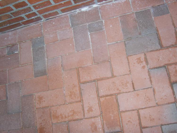

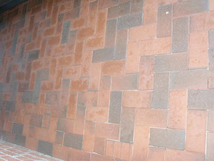

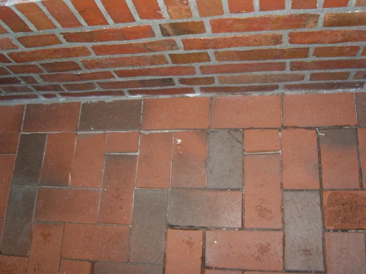

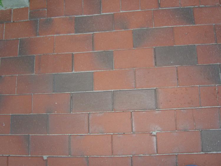

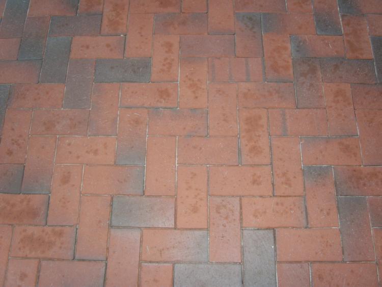

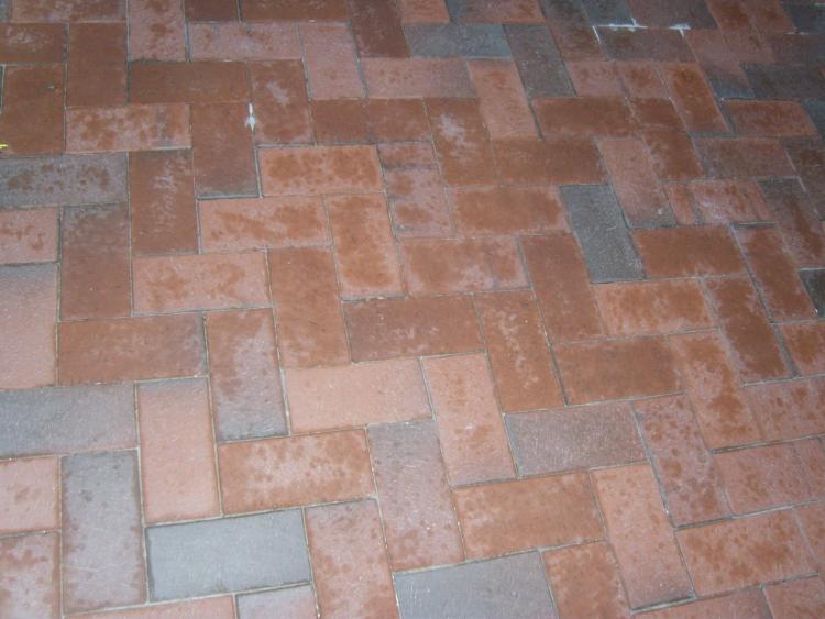

    Wir stehen vor folgendem Problem. Eine Auffahrt mit Pflasterklinkern , ca 2 Jahre alt, hat stellenweise strake dunkle Verfärbungen bzw Flecken.
    Vor einigen Wochen wurde am angrenzenden Haus neu verfugt, das heißt es wurden die Altfugen ausgeschnitten , dann abgesäuert und Imprägniert.
    Nun bildet sich auf der Auffahrt dunkle Flecken , die teilweise bei Sonneneinstrahlung verschwinden und am Abend bzw im Schatten wieder vortreten. Diese Flecken sind auf
    der gesamten Auffahrt, jedoch nicht im Sockelbereich des angrenzenden Hauses.
    Für uns stellen sich daher erstmal diese Fragen:
    Woher stammen diese Flecken? Kann so etwas durch die Säure oder die Imprägnierung entstehen? Hat jemand schon einmal was vergleichbares gesehen?

    tja , da hast du eine teilimpregnierung geschenkt bekommen , die du garnicht haben wolltest .... hätte ich jetzt gesagt .

    Hmm. Das war auch mein erster Gedanke. Aber warum ist dann der Sockelbereich ( so ca. 30 cm von der Wand fangen die ersten Flecken an ) nicht betroffen?

    Lag da eine Folie?

    Nein , die Folie haben die Fuger nach dem Ausschneiden entfernt. Diese war auch breiter. Die Auffahrt wurde zum Reinigen auch abgesäuert, allerdings auch komplett bis an alle Mauern ran. Daher kann sich hier niemand diesen nicht betroffenen Streifen erklären
