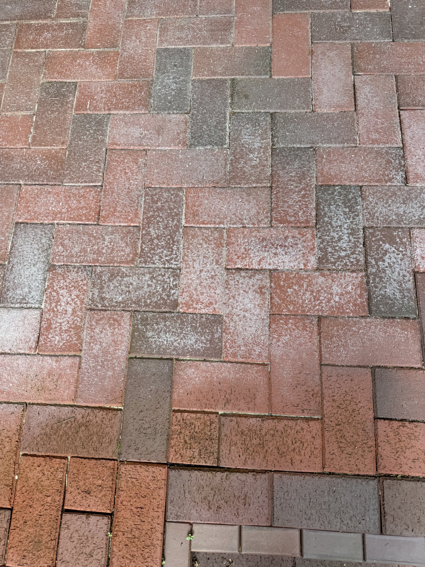

    Moin Leute,
    hab das Problem, dass die neu verlegten Pflastersteine ausbleichen. Allerdings tritt das nur in dem Bereich auf, der überdacht ist. Bis dahin wo die Terrassenüberdachung ist, sind die Klinker ausgeblichen, alles was im Freien liegt sieht noch aus wie bei der Verlegung. Hab schon mit verschiedenen 'Experten' gesprochen, so richtig weiß aber auch keiner warum das so ist. Evtl. kann mir hier im Forum jemand einen Tipp geben. Ein Bild hab ich drangehängt.
    Da wo die ausgeblichenen Klinker anfangen, fängt auch die Überdachung an.

    Sieht für mich nach etwas in den Poren aus, was bei den anderen Steine bereits ausgewaschen wurde.

    bewittert sind natürlich die kleinen Ritzen schon dreckig und eventuell mit Natur geschmückt. Wirkt dadurch schon mal dunkler.
    Eventuell sind die beregneten Betonsteine auch einfach etwas feuchter.
    Was ist denn dieser Grauschleier auf den überdachten Steinen? Schon mal mit Kärchern versucht?

    Das sind doch "ganz normale" Aussalzungen, die man anfangs bei fast allen Betonsteinplatten und Betonsteinpflaster feststellen kann. Bei freier Bewitterung wäscht sich sowas im ersten Jahr aus. Hatten wir auch als ich unseren Müllplatz mit neuen Betonsteinplatten belegt habe. Jetzt (nach 1 Jahr) sind die Grauschleier weg.
