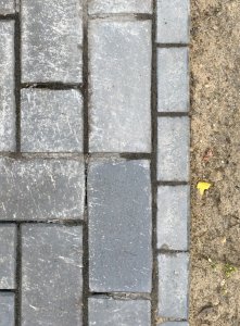

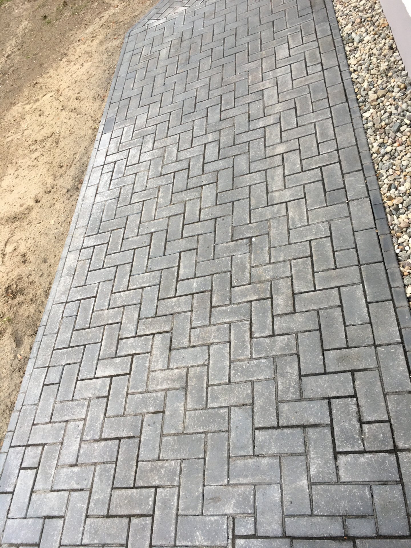

    Hallo Zusammen,
    ich habe Nov-Feb Pflasterklinker verlegen lassen (Typ "Meissen" von Vandersanden). Aktuell hat sich ein starker Grauschleier drüber gelegt. Anbei ein paar Bilder. Habt Ihr eine Idee, was man da machen kann, also wie ich das weg bekomme?
    Salz wurde im Winter nicht gestreut, scheint also irgendwie aus dem Sand der Fugen raus zu kommen(?) Einfach wegfegen ist nicht, man müsste schon jeden Stein mit einem groben Schwamm abschrubben.
    Grüsse!

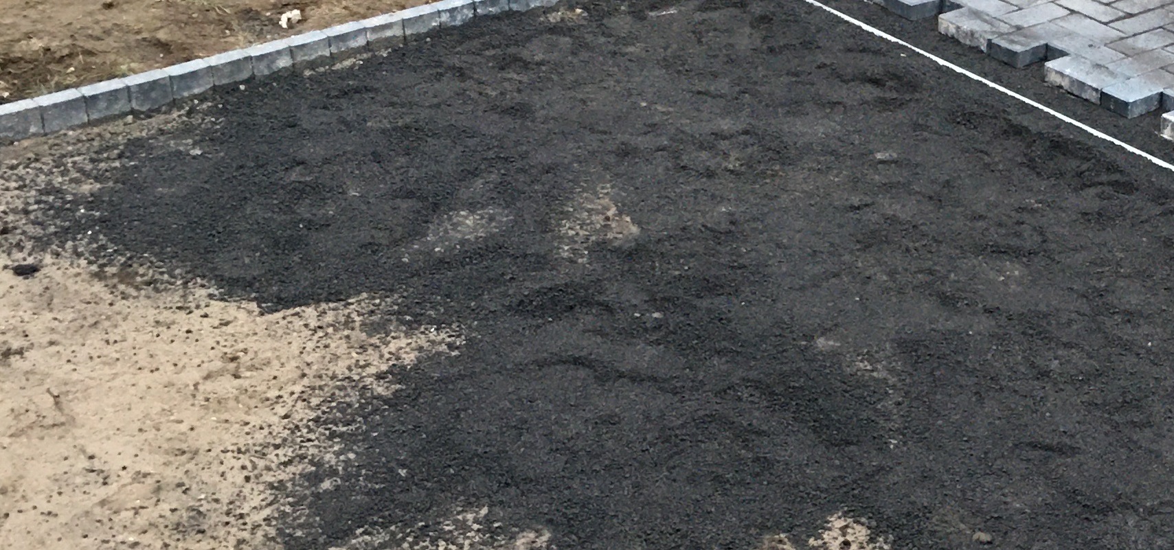

    Aus was der Unterbau ist, kann ich Dir leider nicht sagen. Habe noch ein Foto von der Herstellung gefunden, leider von etwas weiter weg. Einen Stein habe ich mal sauber gemacht, da sieht man den Unterschied (2. Foto).

    Lt Angebot:
    Tragschicht aus betonrecycling 20cm
    Pflasterbett aus Splitt

    Ich schätze mal, dass die Tragschicht aus RCL nicht zertifiziert oder güteüberwacht ist, die Kornzusammensetzung nicht passt und sie somit kein Wasser durchlässt.
    Dazu kommt noch der Splitt 0-5, der selbst wenig Wasser durchlässt. Das führt dazu, dass deine Bettung und die Fuge absäuft und sich die Fuge auswäscht. Das Ergebnis sieht dann so aus.
    Sollte ich recht haben, hilft nur, die Tragschicht durch eine "richtige" aus güteüberwachtem RCL oder Naturmaterial zu ersetzen.

    Im Beton RC ist jede Menge freier Kalk der Bei unzureichender Entwässerung an der Oberfläche niederschlägt wenn das Wasser aus dem Unterbau verdunstet.

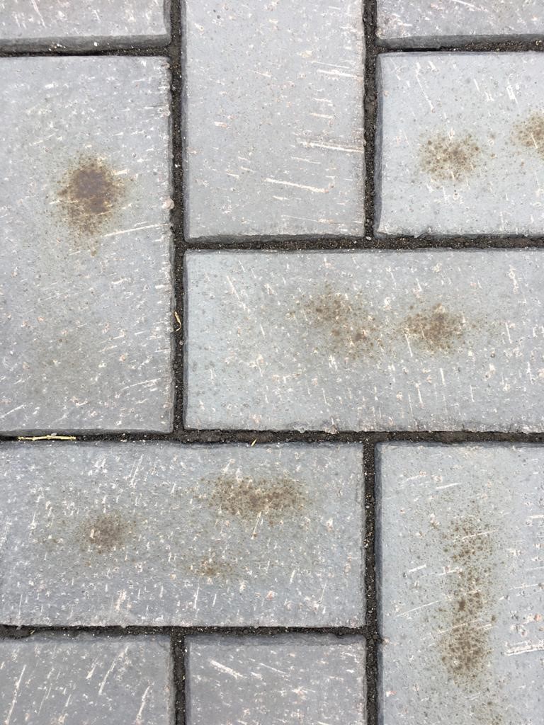

    mittlerweile hat sich der Zustand des Pflasters verschlechtert. Die Kalkablagerungen sind zwar gleich geblieben, aber es drücken sich braune Flecken durch die Klinker. Das verwendete Bettungsmaterial nennt sich Eolit, ist wohl ein Schlackeprodukt lt. Internet. Die Flecken lassen sich momentan noch abwischen.
    Was meint Ihr, ist da noch was zu retten, kann sich dieses Zeug in endlicher zeit "auswaschen"? Oder muss alles (Klinker und oder Untergrund) neu? Der Handwerker hat noch keinen konkreten Vorschlag zur Nachbesserung gemacht. Habe irgendwie die Befürchtung, dass die versuchen werden das wegzureinigen...

    Wenn das wirklich vom Bettungsmaterial kommt, muss man das ja sehen, wenn man einfach mal einen Stein rausnimmt. Der sollte ja dann von unten nach schlimmer aussehen.
