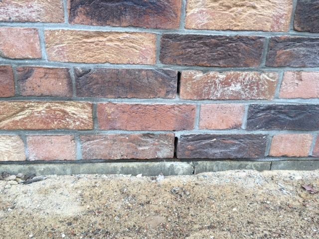

    Hallo an alle,
    wir haben unser Eigenheim gebaut und nun steht die Außenanlage an. Gerne würde ich an das Haus pflastern, sprich ohne die Kiesschicht. Spricht etwas dagegen, habe einwenig bedenken wegen der Feuchtigkeit.
    Es ist ein Bungalow mit einem Vandersanden Alexia Stein.
    Wäre sehr für Hilfe dankbar

    Wird halt immer wieder leicht feucht werden - dem Stein ist es egal, optisch kann es stören.

    Kann die Feuchtigkeit nicht in die Wand ziehen?
    Dann habe ich noch etwas bedenken, bei den Lüftungsschlitzen. Ich befürchte dass ich die erste reihe der Lüftungsschlitze mit dem Pflaster verdecken werde, oder spielt es nicht so eine große Rolle da 2 Steine weiter höher weitere Lüftungssschlitze sind

    Das muss man so planen, dass die Lüftungsschlitze 30 cm über GOK sind - und in die Wand zieht nix, weil die ja abgedichtet sein sollte.

    30 cm über der Oberkante wird leider nichts, möchte Gefälle vom Haus weg haben. Abdichten mit Bitumen oder etwas anderem.
    Füge mal ein Bild zu, von den Lüftungsschlitzen

    Nicht mal Insektenschutz eingebaut :-/
    Das ist dann natürlich nicht schön - würde die untersten Löcher zu machen, hast ja darüber wieder welche!

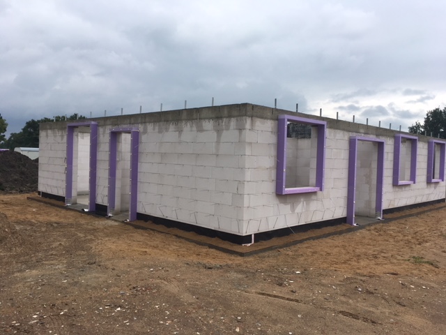

    nein innen ist nichts mit KMB gestrichen, ich habe da eine Z Folie auf der auch der Klinker liegt

    Und die schließt an KMB an der eigentlichen Hauswand, oder etwa nicht?

    nicht dass ich wüsste, wundert mich jetzt da hier im Baugebiet bei keinem mit KMB vorgestrichen wurde.
    Anbei mal ein Bild vom Rohbau, da ist die Z Folie zu sehen

    Das ist keine Z-folie....
    Das soll wohl den Bitumenanstrich ersetzen - nicht wirklich hoch und scheinbar nix an der Sohle.
    Find ich persönlich nicht gut....

    p.s an der Sohle liegt auch die schwarze Folie, die ist hier nur mit Sand abgedeckt

    Mach doch einfach mal eine Skizze mit Keller, KMB, Abdichtung Übergabepunkt EIGENTLICHE Hausmauer (ca. 15 cm unter GOK), Z-Folie 1, Z-Folie 2, Öffnungen der Vormauer, Abdichtung Vormauer zu GOK.
    Dann... tja DANN: Wissen wir was wirklich Sache ist. :)
