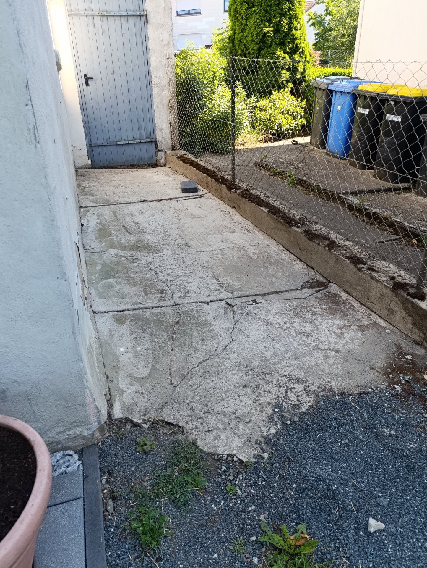

    ich möchte auf dem Weg (siehe Foto) gern einfach pflastern.
    Das ist ein Betonboden mit einigen Rissen.
    Kann ich daraut einfach Split 3-5cm veteilen und dann ganz normal pflastern, oder muss ich etwas beachten?

    Ja das kannst du machen. Wird halt alles 3-4cm + Pflaster höher. Was genau hindert sich den Beton fachgerecht zu entsorgen?

    Die Höhe macht mir nichts aus, ist sogar besser so.Wenn ich den Beton rausstemme, muss ich den entsorgen und dafür müsste ich ja dann trotzdem eine verdichtete Schotterschicht unter den Split neu machen, von daher hätte ich nichts gewonnen.
    Von daher wäre das der einfachste Weg.
    Hinsichtlich der Löcher im Beton muss ich nichts beachten, oder (Hatte schon überlegt, die mit Estricht zuzumachen? Kein Unkrautflies zunächst über den Beton?

    Ich bin nicht vom Fach, aber mMn. kriegst du keinen stabileren Untergrund hin, als den bereits liegenden Beton. Ich würde es so machen. Dazwischen muss mMn. auch nichts.

    Wenn Du das selber machst und es Dich nicht zu sehr stört, wenn mal was hoch kommt, oder abgeht, mach es doch.
    Sieht uralt aus die Fläche und hat ja halbwegs gehalten. Die Risse weisen auf einstige Belastung und nicht allzu gute Frostsicherheit aus. Das überträgt sich natürlich auf die Pflasterfläche.
    Sprich: Beton rausstemmen würde nicht genügen, da müsste noch tiefer geschachtet und aufgeschottert werden. Das geht ins Geld.
