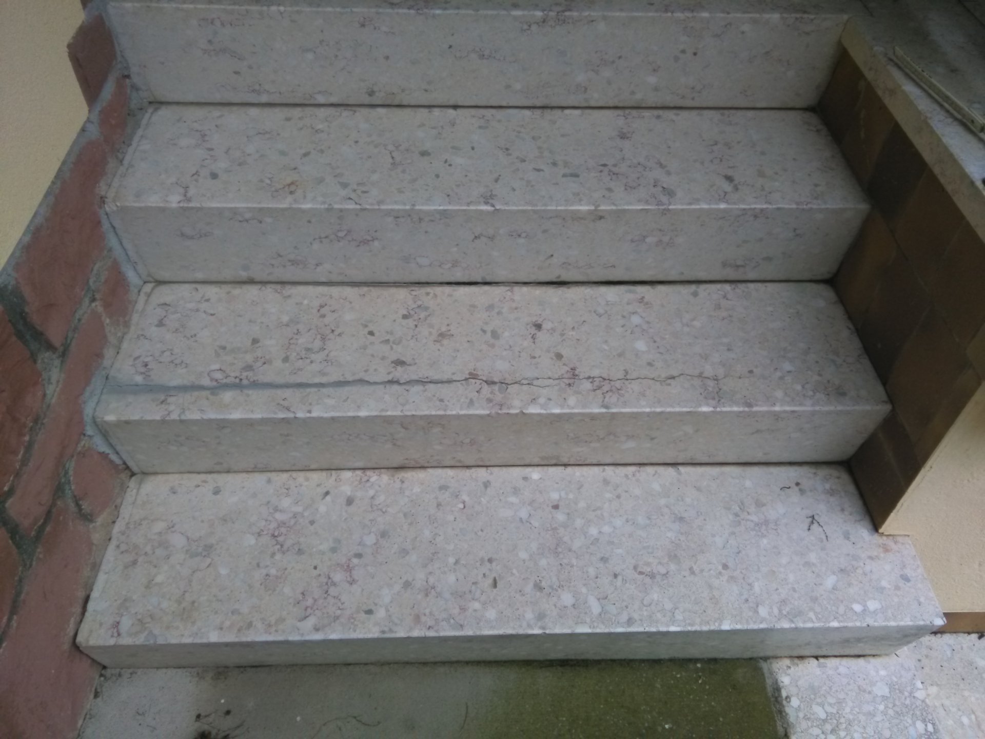

    Hallo, ich möchte einen Gehweg entlang eines Sandsteinsockels pflastern und eine Außentreppe reparieren bzw. erneuern, weil eine Stufe einen Sprung hat (siehe Bild). Nun wurde vorgeschlagen auf die vorhandenen Stufen neue Betonstufen aufzukleben und dabei tauchen folgende Fragen auf:
    1. Ist das empfehlenswert oder wäre es besser die alten Stufen abzureißen und dann Neue einzubauen.
    2. Wie dichtet man neue Stufe/Sandsteinwand und neue Stufe/alte Stufe am besten ab ?
    3. Wie gestaltet man den Übergang Pflaster/Sandsteinwand, um zu vermeiden, dass Feuchtigkeit den Sockel beschädigt ?

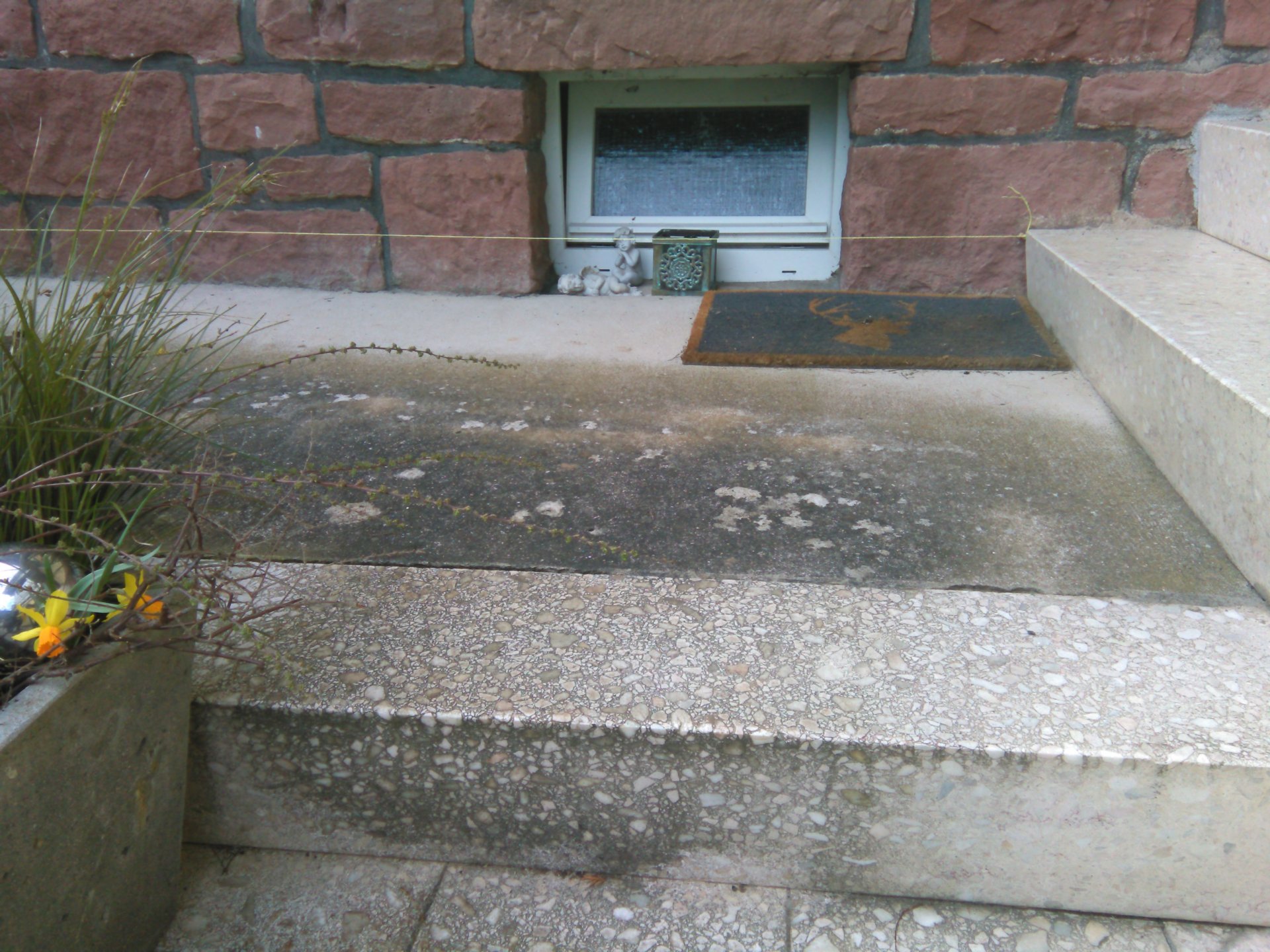

    @chris123 unabhängig von der Treppe hast du hier evtl. ein Abdichtungs/Feuchtigkeitsproblem, siehe den vermoosten Bereich vor der Treppe

    Hinter den Sandsteinen befindet sich ein Keller, der je nach Jahreszeit an dieser Wand Salzausblühungen (weißes Pulver) hat.
    Die Fläche vor der Treppe ist entlang des Sandsteinsockels mit 20 cm WU-Betun betoniert.
    Um das etwas schöner zu gestalten soll dies nun gepflastert oder mit Platten versehen werden.
    Der vermooste Bereich vor der Treppe kommt daher zustande, weil der Weg ab dieser Stelle nicht mehr überdacht ist, darunter befindet sich aber kein Keller o.ä..
