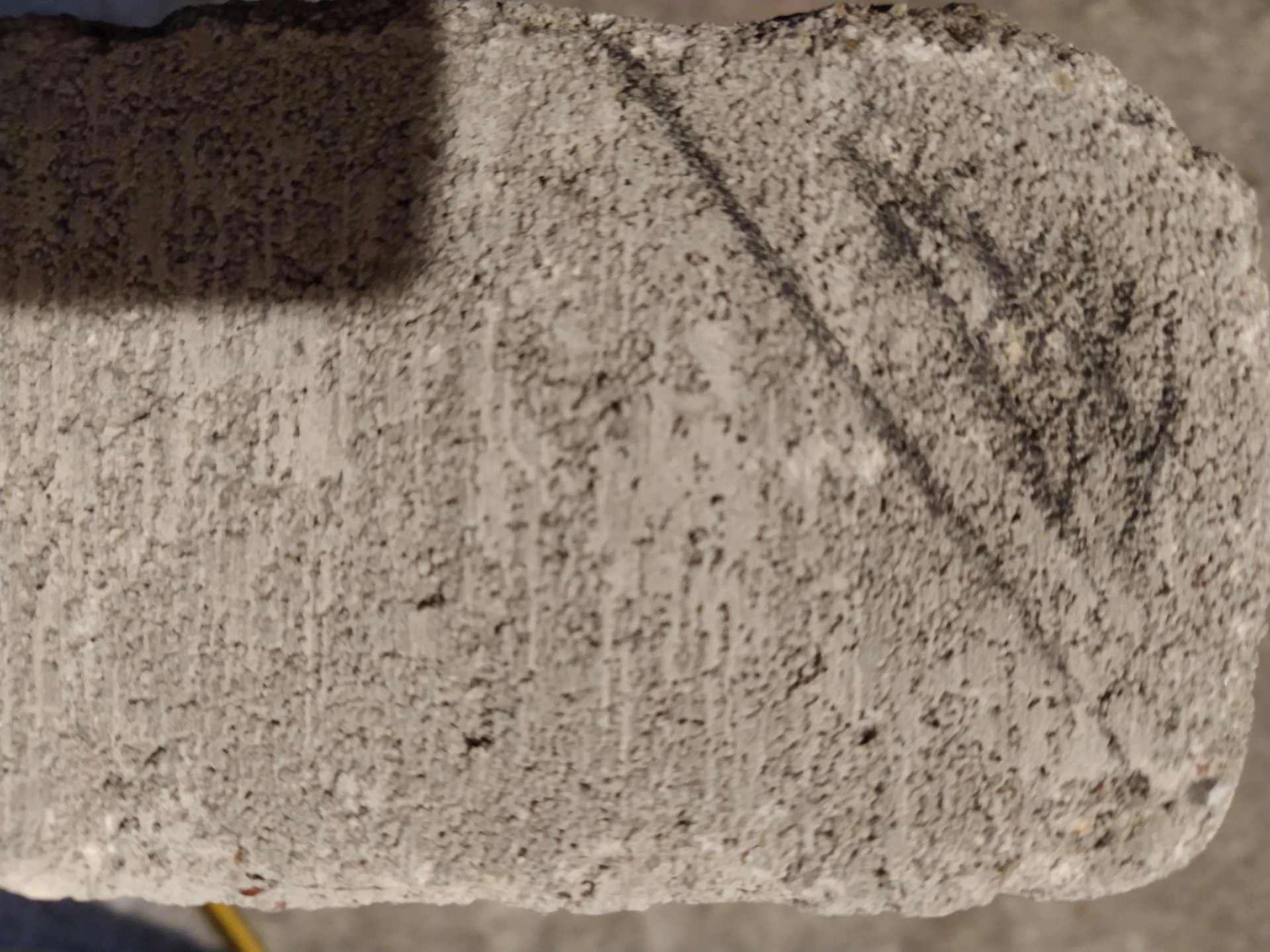

    wir haben einen Weg gepflastert der ca. 25 Prozent Steigung hat und oben und unten mit Randsteinen eingefasst ist.
    Nun schließt die letzte Reihe der Steine oben nicht am Randstein ab.
    Unten schlägt der Stein am Randstein an und oben ist noch einige cm Platz.
    Wenn ich den Stein bündig an die Randsteine setze bekomme ich eine große Lücke zwischen der letzen und vorletzten Reihe und die letzte Reihe steht höher.
    Hat jemand eine Idee wie ich das lösen könnte?

    Ich kann mir das nicht richtig vorstellen
    Mach doch mal ein Bild

    Ja, Keil Schnitt du musst deine Steine( Pflaster) in der Flanke auf den entsprechenden Gratschnitt zuschneiden, je nach Pflaster halt.
