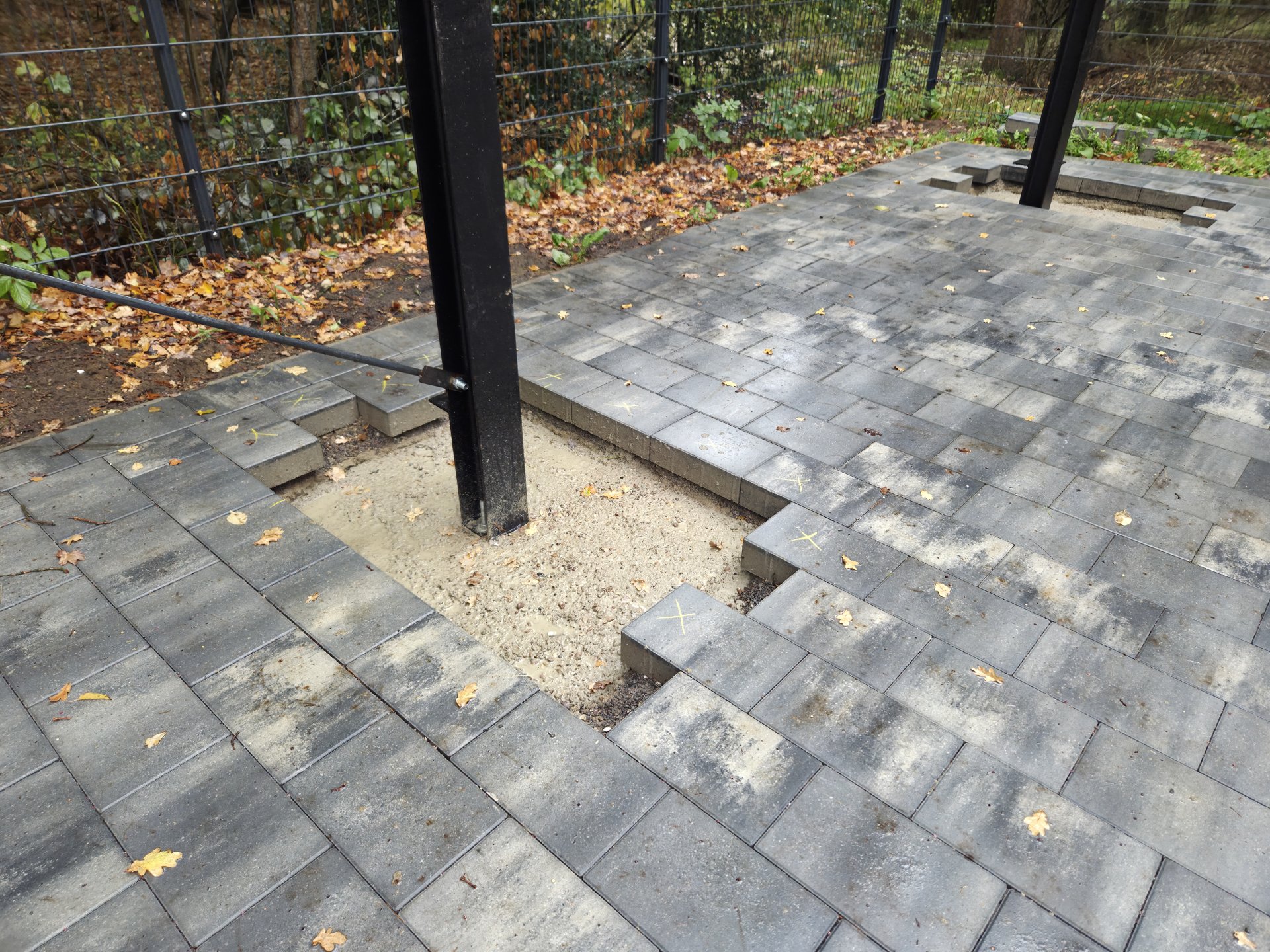

    ich habe mehrere Punktfundamente für die Errichtung einer kleinen Halle erstellt. Um das Fundament optisch "verschwinden" zu lassen, würde ich gerne darüber pflastern. Kann ich die Betonpflastersteine nun einfach in Mörtel über das bestehende Pflaster legen oder was wäre eine fachgerechte Lösung?
    Vielen Dank bereits im Voraus.

    warum willst Du diese Steine nicht auch in Splitt setzen ? Geht auch über Beton sofern da noch 2-3 cm Höhenabstand verfügbar sind

    Sollte sich dort problemlos in Splitt legen lassen.

    ...man sollte dann sicher mit der Rüttelplatte nur sanft drüber.

    Vielen Dank für die Antworten! Das wäre natürlich auch ne Möglichkeit, habe so ca. 4-5 cm Spielraum.

    Und leichte Setzungen oder Verwerfungen durch unterschiedliche Steifigkeiten im Untergrund sind durch die mörtellose Verlegung gut handlebar
