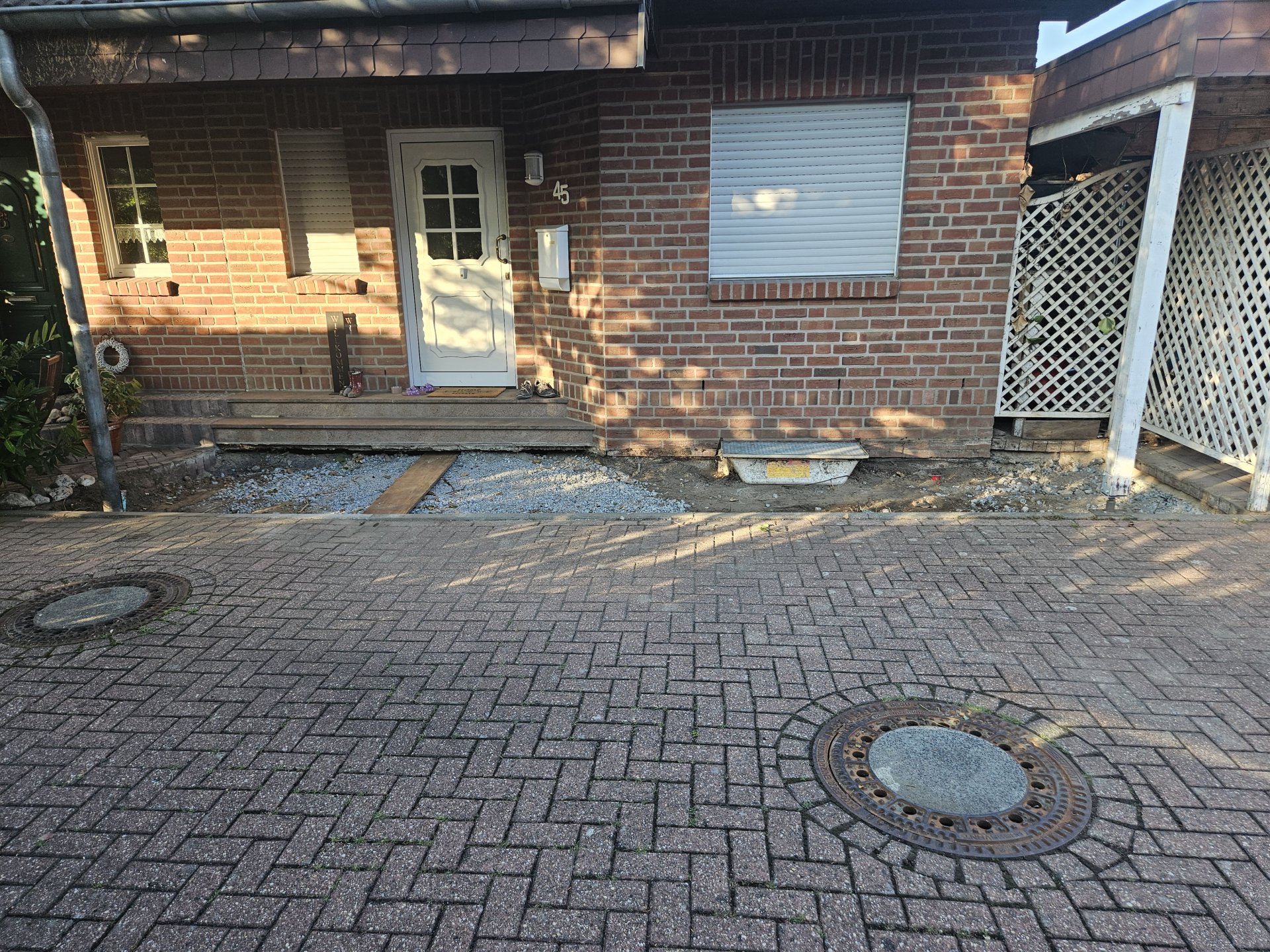

    Ich möchte vor der Haustür und im Vorgarten pflastern.
    Mein Problem besteht mit dem ausrichten des Gefälle.
    Die Straße ist wirft Wellen.
    Wenn ich vom Randstein aus meine 2 Prozent Gefälle zu den Klinkern hochreisse, komme ich von ganz rechts auf dem Foto, bis nach links kurz vor der Haustür einen Höhenunterschied von fast einem Klinker in der Höhe. Sieht irgendwie behämmert aus.
    Meine 8dee wäre jetzt auch einfach den höchsten Punkt des Klinker links anzunehmen und komplett nach links durch zu ziehen, auch.
    Nur dann würde die Setzstufe um die Hälfte kleiner als die darüber sein. Und ich hätte dort von Randstein Straße zur Hauswand ca.1,8 Meter eine Höhenunterschied von ca. 10 cm.
    Hätte da jemand eine Idee, 9der kann mir sagen, wie man grundsätzlich hierbei fachlich richtig vorgehen könnte.
    Viele Grüße Jan

    Nur zum Verständnis:
    Gepflastert ist ja schon, wie man sieht.
    Die Straße hast Du jetzt nicht auf einem Foto. was meinst Du also?
    Odre ust das, was man sieht, die Straße, und Du meinst den Bereich zu den Stufen?

    Ich meine den Bereich zu den Stufen, bzw. zur Hauswand.
    Das rot gepflasterte ist die Straße.

    Auf die eigentliche nicht, aber ich schreibe mal, wie ich es machen würde:
    (Links und rechts bezieht sich da auf das Foto)
    Links würde ich ein Stück vor der Treppe als Beet bepflanzen. Vor der Treppe/Eingang dann hübsch pflastern und ein Gefälle zur Straße, ggf. dort vermitteln. Das könnte dann auch in zwei Ebenen ausgeglichen werden müssen. Man nimmt da gern die 4/6 Granitsteine, damit man auf Reihe flexibler ist. Bei dem Kellerschacht würde ich wieder Erde anhäufeln und kleine Büsche pflanzen. Die bedecken dann den noch etwas herausstehenden Kellerschacht und man kann gut bis rechts (Carport?) das Niveau halten.

    Bin ansonsten auch total bei der Idee von @Kriminelle

    Eigentlich ist dann wieder alles so, wie es war.
    Nur das vor der Haustürr zwei Reihen große Granitplatten gelegt wurden.
    Ich hab jetzt aber eine Idee bekommen.
    Ich werde das Ergebnis oder Teilergebnis mitteilen.
    Ich danke euch aber für eure Idee
