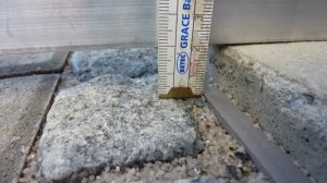

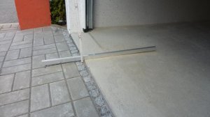

    Guten Abend,
    ich neu her im Forum, habe mir in der Vergangenheit aber schon den einen oder
    anderen Tip geholt. Schöne Einrichtung !
    Zu meiner Frage:
    Nach vielen Überlegungen und Diskussionen ob gemauerte oder Beton-Fertiggarage
    haben wir uns für eine Beton-Fertiggarage entschieden.
    Die Beton-Fertiggarage wurde im Oktober aufgestellt.
    Nach der Aufstellung hatten wir die Pflasterarbeiten vor und seitlich der Garage bei einem
    Pflaster-Fachbetrieb in Auftrag gegeben.
    Das Pflaster wurde im Niveau 2 cm tiefer als die Bodenplatte gesetzt (siehe beiliegend Fotos),
    dadurch entsteht eine Kante. Ist das so richtig ? Muss nicht das Niveau der Pflastersteine gleich
    dem der Bodenplatte sein um eben keine Kante entstehen zu lassen, die dann beim ein- und
    ausfahren abbröckelt ?
    Wir haben die Pflasterarbeiten vor verschiedenen Fertiggaragen in unserem Ort angeschaut,
    dort wurde immer auf das Niveau des Garagenbodens gepflastert.
    Wurde richtig gepflastert bzw. ist das um 2 cm niedrigere Niveau noch in der Toleranz ?
    Danke im Voraus für Eure Infos.

    wenn mit höhenversatz gebaut wird, gehört ein stahlprofil in die betonkante eingelassen. dann bröckelt der beton nicht.
    ich vermisse eine entwässerungsrinne vor der Garage!!!

    Bedeutet das im Umkehrschluss, dass der Pfaster-Fachbetrieb um 2 cm zu tief gepflastert hat, nachdem
    der Garagenhersteller kein Stahlprofil in der Kante eingelassen hat ?
    Gibt es hier Vorschriften, DIN, Norm wie fachgerecht zu pflastern ist ?

    was kann der pflasterer dafür, wenn das stahlprofil fehlt? er hat erst einmal richtig gehandelt, damit der große regenschwall dir nicht in die garage schwappt.

    Eine Metallkante kannst und solltest Du auch nachrüsten lassen. Ist die Einfahrt mit Gefälle weg von der Straße?

    Guckt euch doch mal den Pinn an, da ist vorne kräftig Gefälle...
    Ich find es genau richtig, wie es der Pflasterer gemacht hat. Durchgehende Oberfläche erleichtert dem Wasser das Reinlaufen.
    Da ja schon keine Rigole eingebaut wurde ist das besser so wie es gemacht wurde.

    und weil es die anderen falsch haben , willst du es auch ?
    war das eine fertiggarage ohne boden ? sieht so aus . eine mit boden hätte normalerweise ein stahlprofil eingearbeitet .
    norbert , bei dem gefälle eine rinne wäre mehr als albern .

    Hallo, das ist eine Garage von ...... aus der Reihe "Massiv Basic"
    Diese Garage wird fertig mit Boden, Decke, Wände und Garagentor angeliefert und wurde
    mit dem Kran des Transportfahrzeuges auf die 4 Punktfundamente gestellt.

    Für mich ist keine Stahlschiene zu erkennen (siehe Bilder).
    Kann es sein, dass die Stahlschiene eingegossen ist, tiefer sitzt und mit Beton bedeckt ist ?

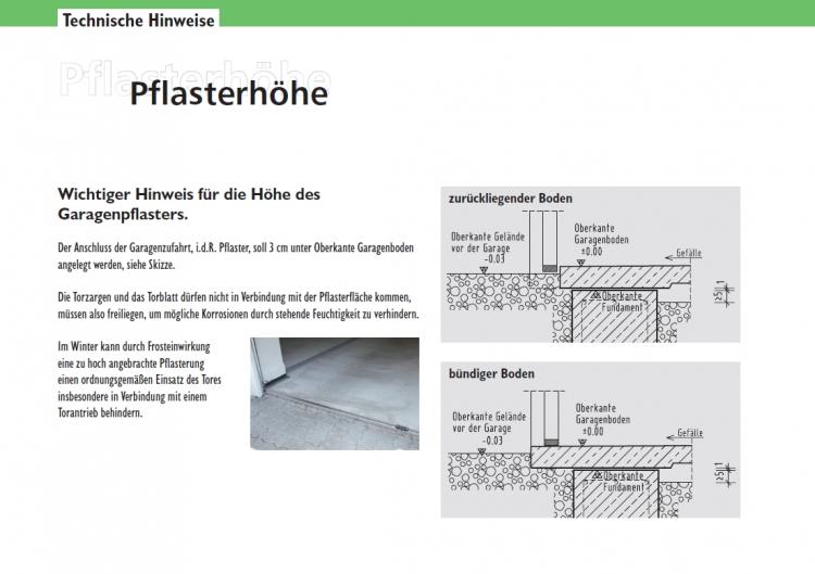

    Unsere beiden Fertiggaragen (Fa. Re....) haben auch keine eingelassene Stahlschiene! Aber zumindest ist die Kante abgefast.
    Angepflastert habe ich auch ca. 1,5 cm tiefer. Seit 4 Jahren bröselt bis jetzt kein Beton von der Kante!
    Gerade nochmal nachgesehen, in unserem Serviceheft vom Hersteller steht sogar 3 cm tiefer!

    wenn die entwässerung der fläche vor der garage anderweitig sicher gestellt ist - ja. meine feststellung war eher provokativ, da TE sich schon erkennbar auf mängel des pflasterers eingschossen hat. ich sehe hier eher fehlenden hirnschmalz vor der ausführung!
