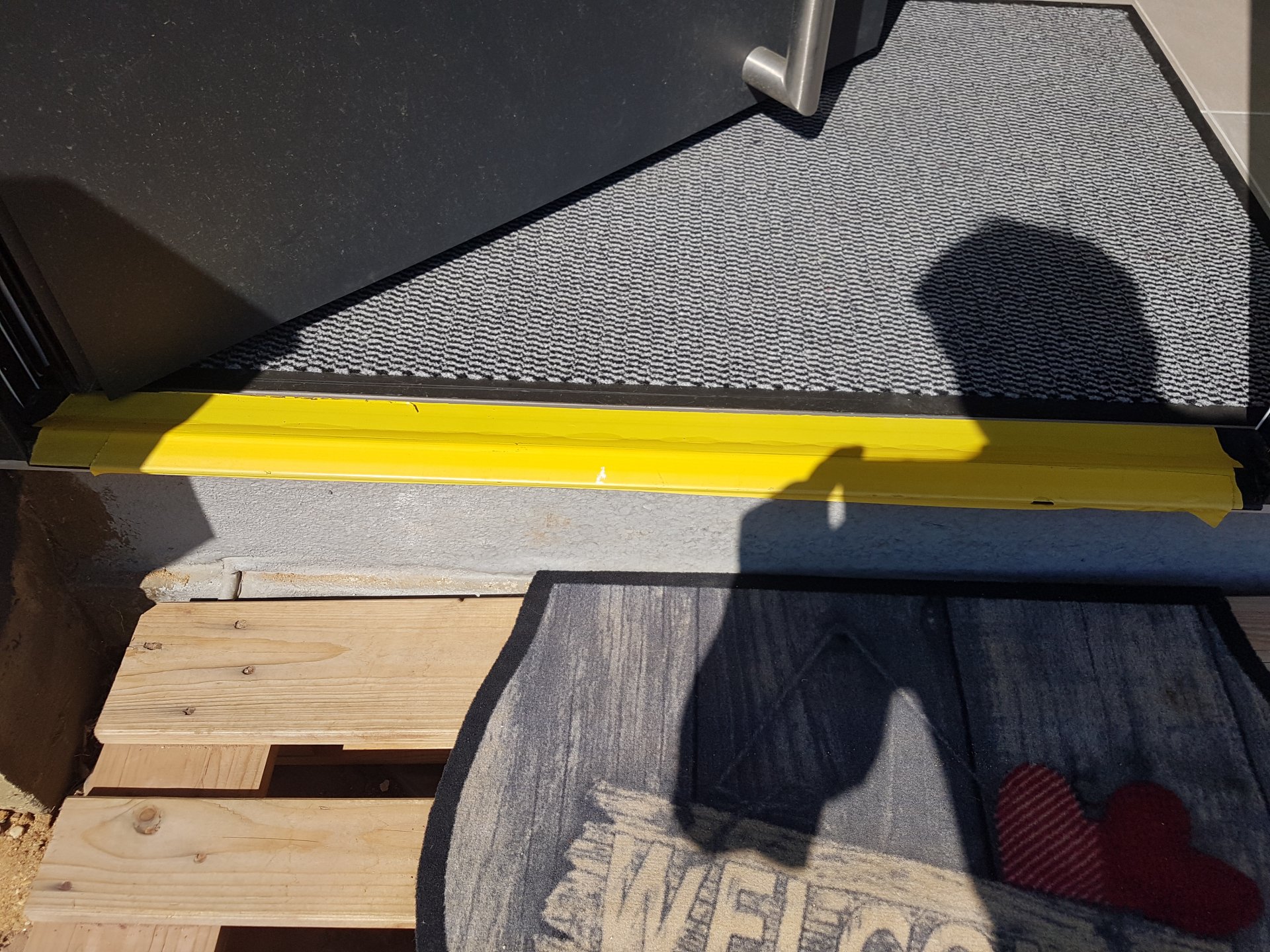

    ich möchte gerne den Weg von der Straße bis zur Haustüre pflastern und habe mich dazu in diesem Forum umgeschaut. Viele Fragen konnten schon beantwortet werden, dennoch habe ich noch ein paar Fragen.
    Das ganze soll möglichst "ebenerdig" statt finden.
    Vom Boden bis zur Unterkante der Haustürschwelle sind es ca. 20 bis 40 cm (messe ich gleich noch mal).
    Geplant ist nun eine 1,5 Meter lange Fläche direkt an der Haustüre die dann langsam zur Straße hin abfällt und 1 Meter vor der Straße wieder zu einer ebenen Fläche mit "Entwässerungsrinne" wird.
    Der Weg von der Haustüre bis zur Straße istr 6,5 Meter weit.
    Nun meine Fragen:
    1. Pflastert man unter die Türschwelle?
    2. Wie bekomme ich den Übergang der ebenen Fläche zum Gefälle hin?
    Wenn das ganze schon tausend mal behandelt wurde, reichen mir Suchbegriffe, ich suche seit Tagen im Internet und finde immer was zum Thema Terassen etc.

    Zu 1: ja und zu 2: Ja, entsprechend pflastern ;).
    Klingt doof, aber ist nun mal so einfach. Vielleicht nen Profi dabei haben, sonst wird das auf dem Level nix.

    Danke für das ehrliche Feedback.
    Aber evtl. gibt es ein Tipp oder Fachbegriffe wonach ich suchen könnte?
    Ich würde die unteren Kanten schräg abschleifen :) Aber denke mal, dass dies sicher nicht der richtige Weg ist?
    An so einen Profi hatte ich auch zuerst gedacht, aber wo findet sich so jemand?
    Das Budget ist recht dürftig, sonst hätte ich es ja einen Profi machen lassen :)

    Du kannst es ja selbst machen, aber einer soll zur Seite stehen.
    Wieso abschleifen? Einfach in ein Gefälle auslaufen lassen - sanft.

    Aber spätestens an der Stelle, an der das Gefälle anfängt, hat man doch einen Versatz?

    Jo, da kannst den Stein dann hinten einschneiden, wenn Du den harten Übergang so brauchst.

    Danke.
    Hab es mir mal überlegt und nochmal angesehen.
    Die ebenen Flächen müssen nicht sein.
    Das sind 20 cm Höhenunterschied und deswegen lasse ich es dann einfach von der Türe zur Straße auslaufen.
    Hast mit den Entscheidenden Anstoß gegeben :) Danke
    Gibbt es, zum unter die Türschwelle pflastern, besondere Dinge zu beachten?

    ne, nur solltest passend dann darunter den Splitt berichten, denn Du kannst da ja nicht höher anfangen und runter hämmern.

    Anbei eine kurze Rückmelung und ein Dankeschön an die Runde.
    Der Übergang von der Türe wurde durch unterlegen der Steine wunderbar gemeistert. Nach der ebenen Fläche wurde der Übergang in die Schräge auch einfach gelöst. Ich habe auch nichts angeschrägt etc. die Steine wurden halbiert (da es aufgrund der Abmessung nötig war) und dann in Splitt gelegt.
    Hat wunderbar geklapt
