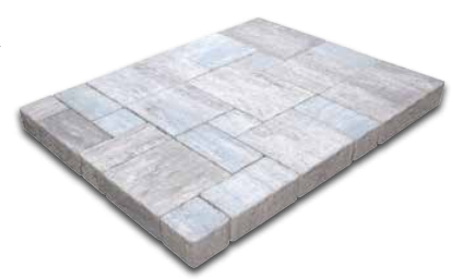

    ich habe ein kleines Problem: In unserer Einfahrt ist bei einem Pflasterstein an der Kante ein Stück abgebrochen. Leider haben wir keinen Ersatzstein mehr, daher wollte ich die abgebrochene Stelle vorerst "flicken". Nun die Frage: Mit welchem Material macht man das am besten, damit das Ganze auch stabil oder zumindest einigermaßen wasserfest ist? Blitzzement? Etwas anderes?
    Die Pflastersteine sehen so aus:
    Danke Euch!

    Mach mal ein Realbild vom Schaden

    Die Haftung ist das eine Problem. Man kann sie verbessern, wenn man etwas Fliesenkleber dazumischt. Oder man nimmt Haftemulsion. Aber das lohnt sich nicht bei der kleinen Menge.
    Ansonsten Zement plus Quarzsand mit wenig Wasser oder darüber hinwegsehen.

    mit einen andernen Stein tauschen.
