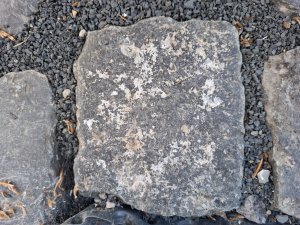

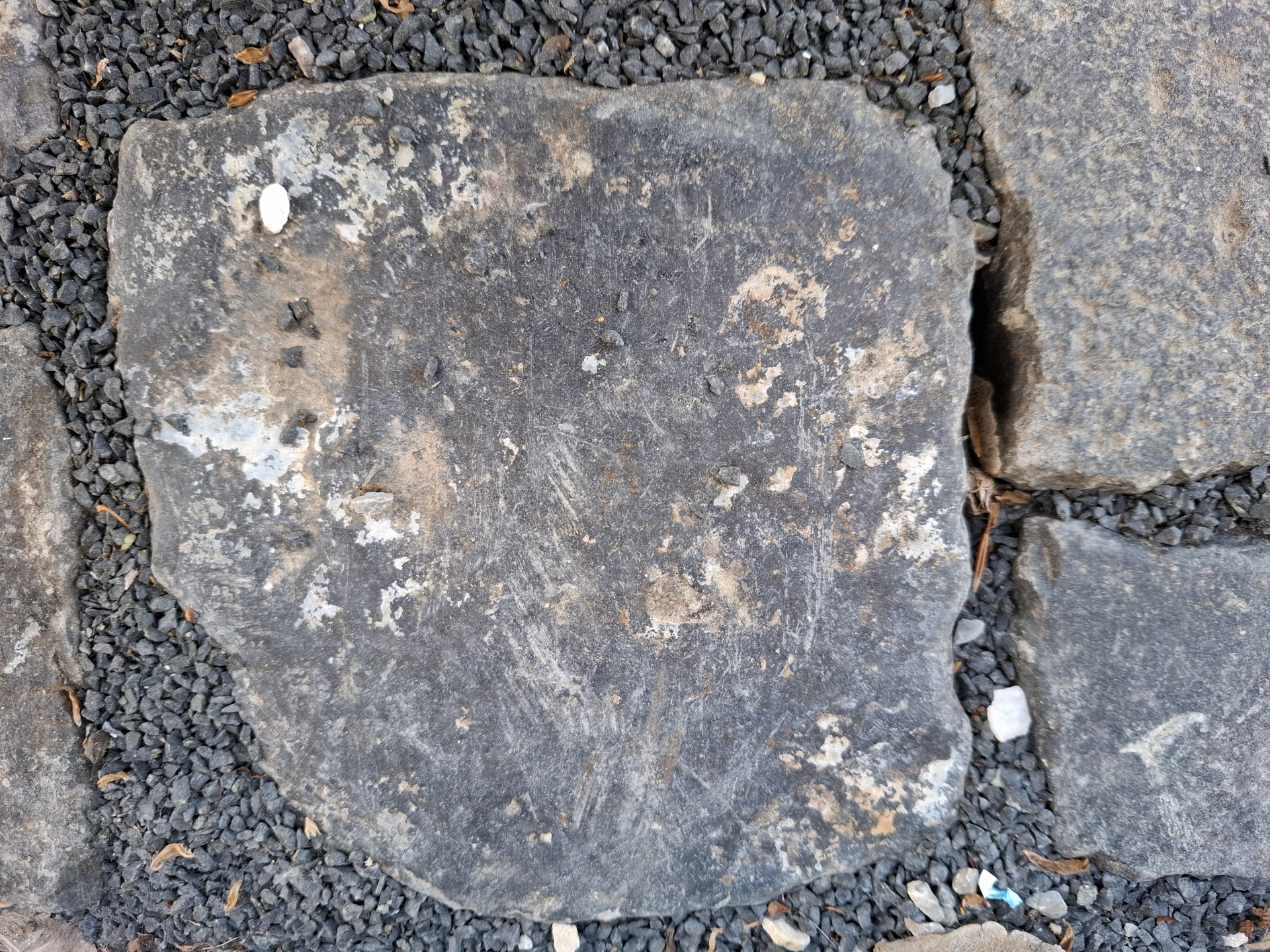

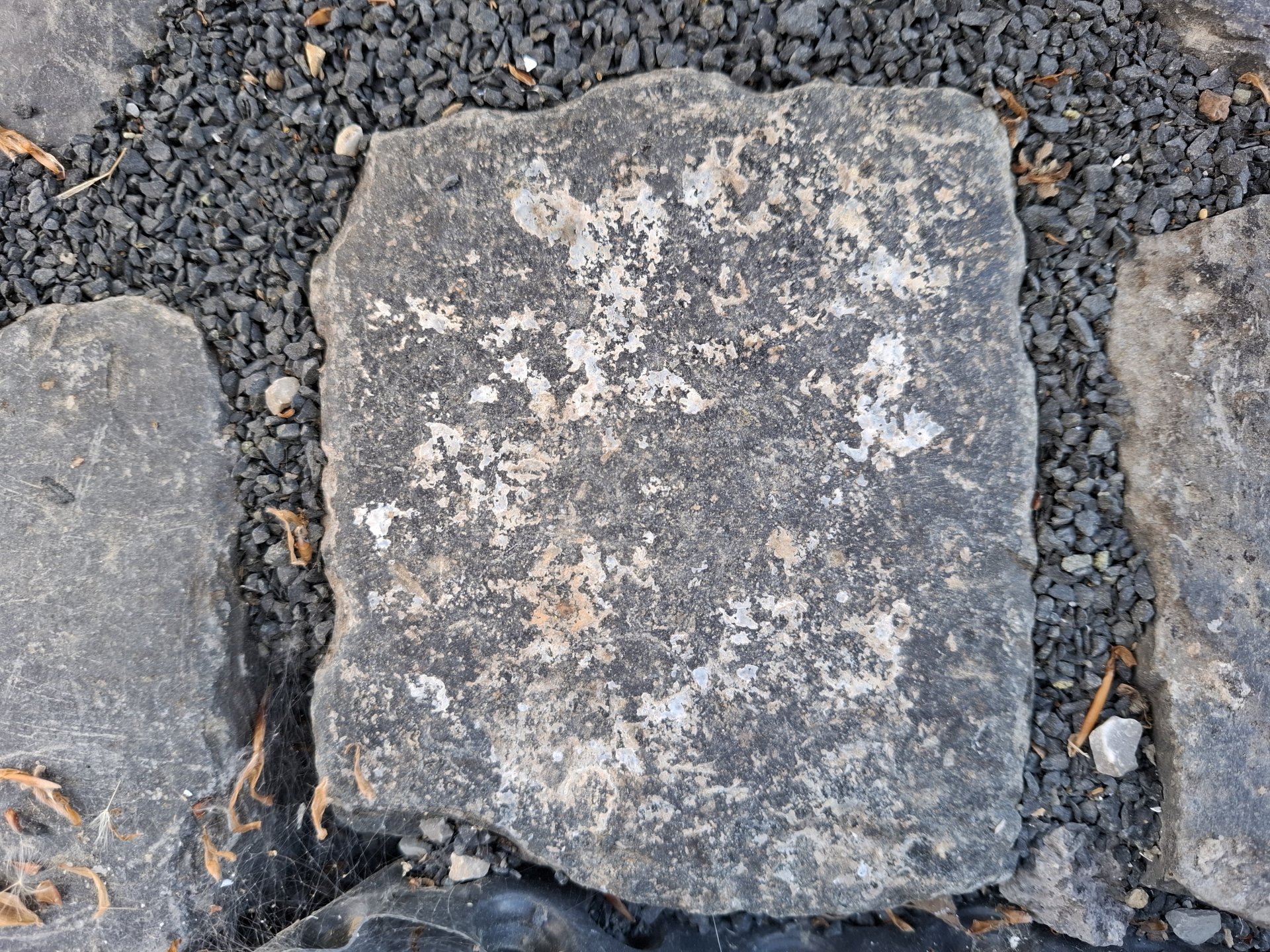

    Hallo zusammen!
    Unser Pflaster mit antikem Basalt (über 100 Jahre) wurde vor ca. einem Jahr verlegt. Einige Steine zeigen nun Flecken, die nur schwer bis gar nicht zu entfernen sind (Reinigung mit heißem Wasser und Bürste). Um was könnte es sich handeln?
    Insgesamt lässt sich das Pflaster nur schlecht reinigen, weil man den Split entweder auskehrt oder (mit Wasser) ausschwemmt. Durch welches Material ließe sich der Split ersetzen? Pflasterfugenmörtel scheidet aus verschiedenen Gründen aus. In öffentlichen Bereichen, in denen Natursteine liegen, sehen wir immer deutlich festeres Fugenmaterial, sieht aus wie verdichtete Erde. Dazu kann ich aber im Internet nichts finden.
    Danke für Eure Hilfe!

    Ich hol mal tief Luft und setz es hier ein :
    Also zuerst weden solche Pflastersteine meist aus den Basaltsäulen hergestellt . Die Basaltsäulen liegen ja dicht an dicht wie ein geflochtenes Seil beieinander . Da sich Mutter Erde aber ab und an auch mal bewegt entstehen zwischen diesen Stangen microfeine Risse durch die dann auch Wasser nach unten dringen kann .
    Das Regenwasser schwemmt aber auch Mineralien mit ein die sich dann an der Wandung der Stangen absetzen . Das war eine Möglichkeit der Flecken .Es kann auch sein das im Material beim Spalten anderweitig eigenspannung abgebaut wurde das sich dann durch abscherbung zeigt ... Bei den beiden Bildern gehe ich aber von Ablagerungen aus ...
    Die andere ... Es wurde ja schon erwähnt das es antikes Pflaster ist . Wenn es also schon mal verbaut war , kann es auch Zement sein ... Zementschleierentferner wurde schon ausprobiert ? Wenn es aufschäumt ist es Kalkhaltig ...
    Am besten man schaut mal in den entsprechenden Gegende wo Basalt abgebaut wird z. B. Mayen auf irgendeine Homepage eines Basaltwerks und informiert sich dort weiter .
    Noch eines , Basalt ist ein millionenjahre altes Naturprodukt welches zwar unglaublich stabil ist , aber auch verwitterungserscheinungen zeigt . Ausserdem können Einschlüsse bei der erstehung des Materials enthalten sein ..
    Frage an die Admins : Ist das einstellen von entsprechenden Firmen hier erlaubt ? Wegen Werbung und dergleichen ...
    Was die Pflasterfuge angeht ... Einen Tod stirbt man immer !
    Entweder wird das Pflaster starr , mit Pflasterfugenmörtel eingeschlämmt dann reisst die Fuge über kurz oder lang oder man nimmt einen 1K Fertigmörtel , der auch mit der Zeit verschwindet und nicht befahrbar ist oder man lässt das Pflaster Pflaster sein und kehrt den Splitt halt von Zeit zu zeit wieder dahin wo er hin gehört .
