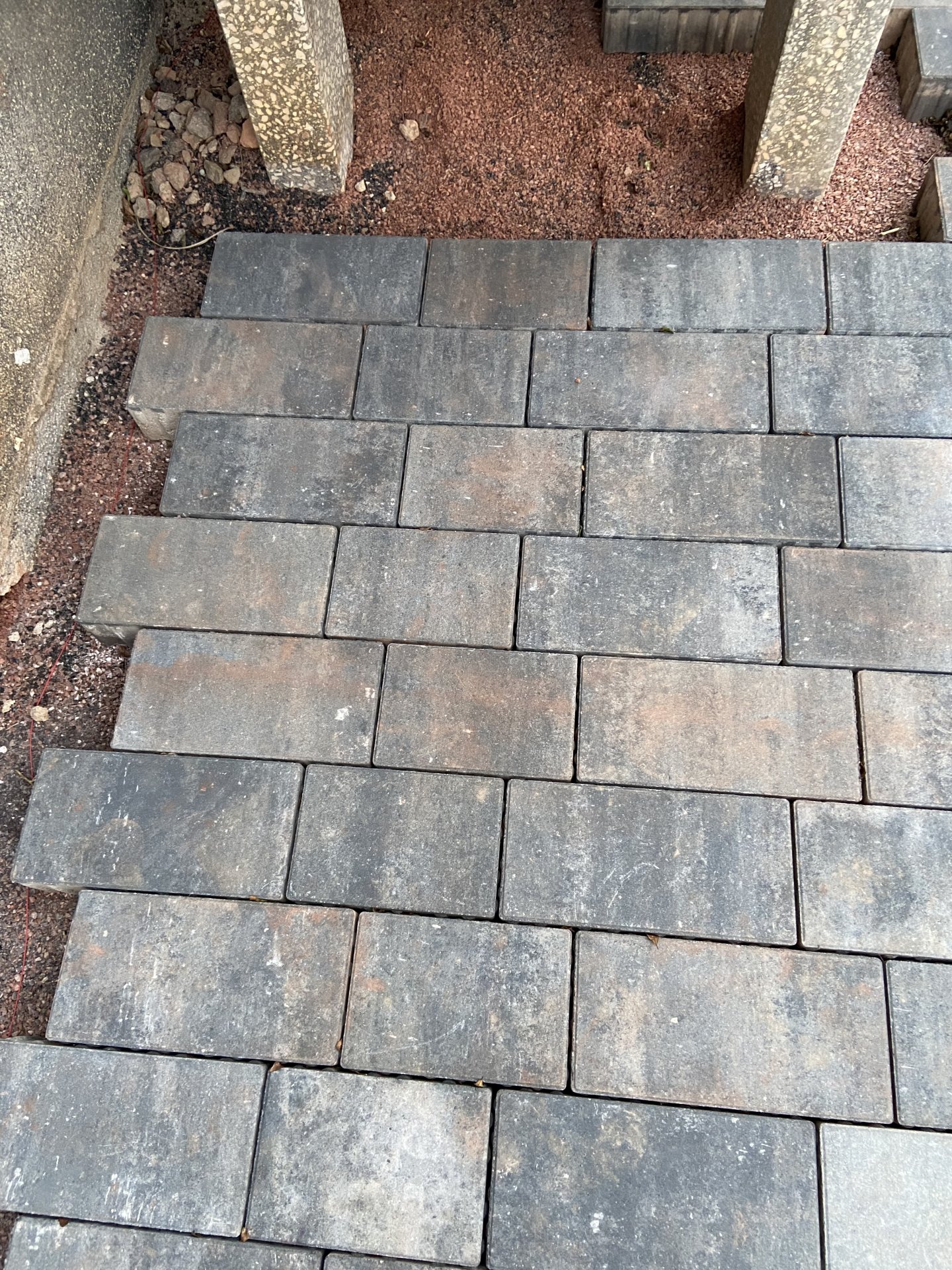

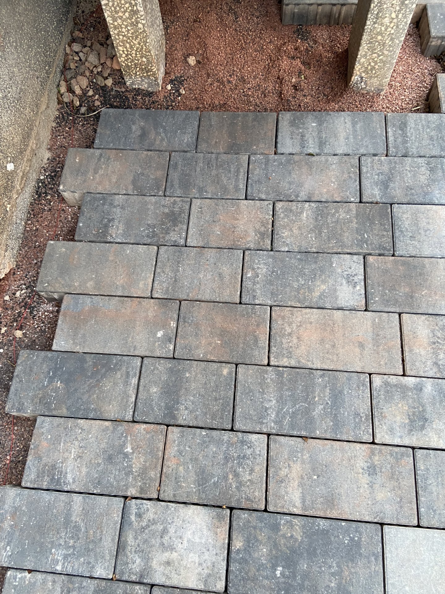

    habe vor dem Winter 2021 neue Pflastersteine verlegt und hatte dazu rötlichen Splitt gekauft. Da es an dem Tag der verlegen nass war, war auf der kompletten Fläche dieser rote Matsch würde ich es mal nennen.
    Ich habe dann nach etwa 2 Stunden versucht den roten Schleier von den Pflastersteinen zu sprühen, jedoch ohne erfolg.
    Laut Hersteller sollte ich den Winter abwarten, da sich die Flecken von alleine auswaschen sollten. Jedoch war auch das nicht die Lösung.
    Jetzt habe ich mal mit verschiedensten Mittel versucht die Flecken an einer Stelle zu entfernen. Aber auch das ohne erfolg.
    Kann mir hier jemand weiterhelfen? Bzw. bringt es was gegen der Hersteller über den Rechtschutz zu klagen?

    Welcher Hersteller hat denn den Splitt für die Steine freigegeben?
    Schwierig, Mann müßte erst mal wissen was das rote Zeug ist und dann nach einem passenden Reinigungsmittel suchen. Eisenoxid?

    Die Pflastersteine sind von der Firma Birkenmeier. Auf deren Website wird kein bestimmter Splitt empfohlen oder verboten.
    Laut Aussage des Steinbruchs, ist das rote Zeug einfach Lehm.

    Für was willst du den Hersteller verklagen? Stein ist ein Naturprodukt und niemand muss hier für natürliche Vorgänge haften. Deine Steine haben die rote Brühe aufgesaugt. Leider klarer Fall von selbst schuld.
    Du kannst jetzt einfach jeden Stein einzeln und nacheinander rumdrehen, dann ist die saubere Seite oben.

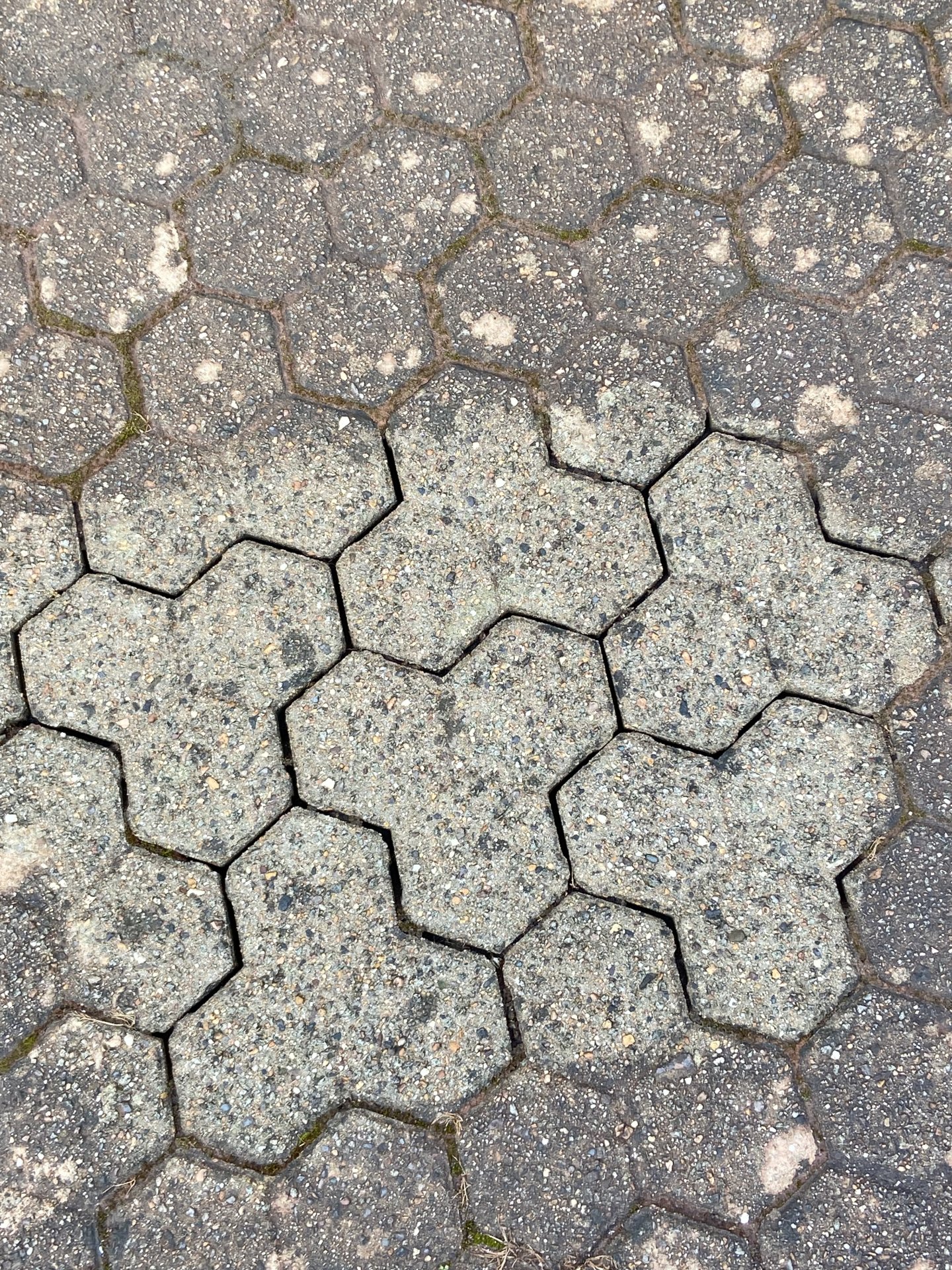

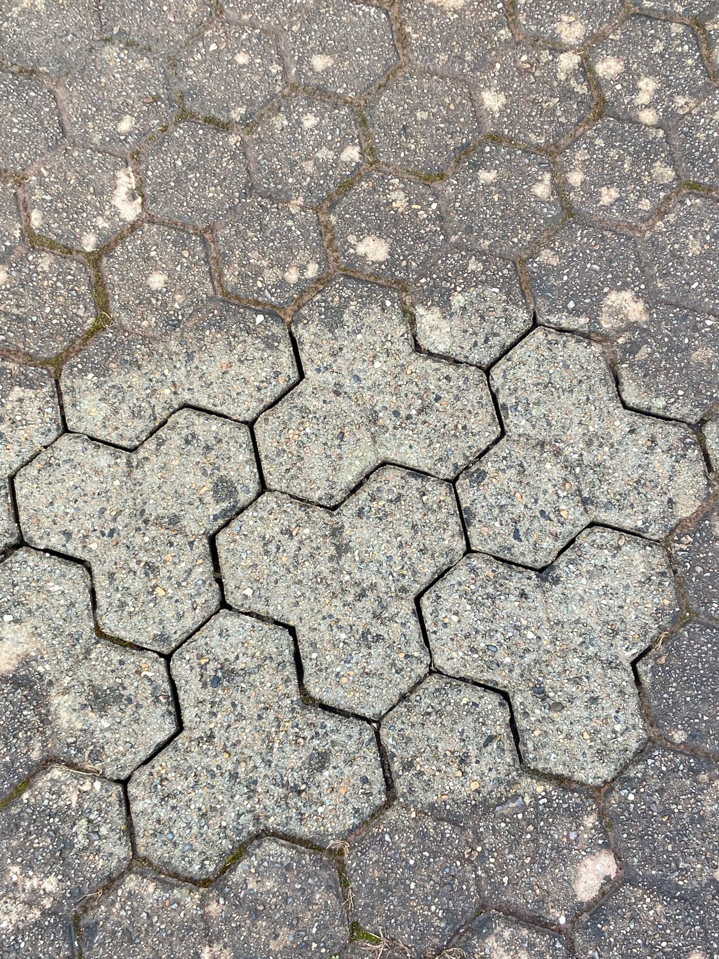

    Den Splitt habe ich in meiner Einfahrt auf alten Pflastersteinen gelagert, welche davon natürlich auch rötlich wurden. Jedoch ging hier die jegliche Verschmutzung ohne große Mühe weg! Warum also sollte es bei dem neuen teuren Pflaster nicht zu entfernen sein? Ich kann mir nur vorstellen, dass die Steine einfach heute viel schlechter produziert werden als früher, aber dafür das doppelte Kosten.

    Bei den alten sind die Poren schon zu

    hat nicht unbedingt mit Qualität zu tun. Genau wie Holz unterscheidet sich Stein in vieler Hinsicht.
